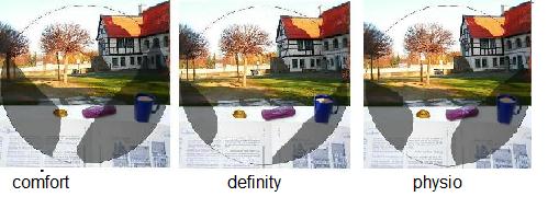

Gläser: Varilux comfort stylis Crizal A2
Ich empfinde den Lesebereich extrem schmal und das Arbeiten am PC ist sehr anstrengend. Ich sehe die Schrift kleiner als mit meiner Fernbrille .
Da ich beruflich viel Zeit am PC verbringe ist das Tragen während der Arbeit kaum möglich.
Nach 2 wöchigem Versuch bin ich zu meinem AO habe ihm mein Problem geschildert. Er hat nochmal die Werte überprüft. Bei 0,25 dpt. weniger hatte ich aber nur minimal den Eindruck dass das Sehen schlechter ist. Er schickt die Gläser nun zu Essilor zur Überprüfung.
Ich habe ihn dann auf die anderen Gläser von Essilor angesprochen. Ich habe mich mal im Internet ein wenig umgeschaut und fand das Essilor Definity und das Physio sehr interessant, da sie breitere Sehfelder haben als das Comfort und für das Arbeiten am PC wohl auch besser geeignet sind.
Er meint aber dass die Comfort Gläser sehr gut wären und ich bei den anderen Gläsern kaum einen Unterschied merken würde. Die Unterschiede würden nur ins Gewicht fallen wenn die Pupillendistanz oder der Hornhautscheitelabstand nicht im normalen Bereich wäre. Diese Erklärungen habe ich im Internet nirgendwo finden können und frage mich jetzt warum er die Comfort Gläser so anpreist wo es doch schon bessere gibt.
Liege ich falsch mit meiner Annahme dass die Definity Gläser oder die Physio Gläser besser sind ?
Auf Computergläser hat er mich hingewiesen, aber die wären ja nichts für den Alltag so dass ich 2 verschieden Brillen bräuchte. Da wäre zum einen dann der finanzielle Aspekt ( die Comfort Gläser schon 700 € ) und die Frage wie man sich an 2 verschiedene Gleitsichtbrillen gewöhnen soll ?
Bezüglich der Glasdicke war ich auch etwas erstaunt. Ich habe meinem AO gesagt bitte wieder so dünne Gläser wie jetzt, und er meint das kriegen wir hin. Er hat mir dann zu Index 1,67 geraten , vorher hatte ich Index 1,6. Trotzdem sind die Gläser dicker was mich verwirrt, da höherer Index.
Glasgröße alt : 45 mm breit x 25 mm hoch Wert: sph. - 4,0 cyl= +0,25 A 75 PD 64 Dicke 3 mm
Glasgröße neu : 47 mm breit x 32 mm hoch Wert: sph. - 4,0 PD 64 Dicke 3,5 mm
Ich hoffe es kann mir hier jemand einen Rat geben. Vielen Dank im Voraus.
Bilder der Gläser :
comfort - Kopie.jpg (31.9 KiB) 14027 mal betrachtet

bei Addition 1,5 sollte eigentlich auch ein Varilux Comfort noch am Computer einigermaßen nutzbar sein. Die Breite des Übergangsbereichs bei Gleitsichtgläsern ist abhängig von der Addition. Bei deinen Werten sollte des eigentlich funktionieren.
Es kommt aber auch darauf an, was man am Computer arbeitet und wie lange am Tag.
Natürlich hat das Physio im Vergleich zum Comfort einen breiteren Übergangsbereich und ist somit komfortabler. Noch breiter im Übergang ist das Physio f360°, da zusätzliche individuelle Daten für die Berechnung verwendet werden. Das Definity ist ein spezielles Gleitsichtglas für aktive, sportliche Menschen. Es hat eine Besonderheit, das es nach dem Stärkenanstieg (Addition) nochmals eine geringe Abschwächung hat. Der Vorteil liegt darin, das der Blick auf den Fußboden erleichtert wird. Meiner Meinung nach ist dieses Glas nicht für die PC-Arbeit sinnvoll.
Zur Dicke: 2mm breiter und 7mm Höher bei Wechsel von Index 1,6 auf 1,67 zudem noch fast 1 Dioptrie mehr Minus - da sind 0,5mm dicker voll normal.

Die Bilder sind ja ganz schön, nur wirst du es so nicht wahrnehmen.
uli

zu : Die Bilder sind ja ganz schön, nur wirst du es so nicht wahrnehmen. - also wenn ich das Bild des Comfort mit der Wahrnehmung des Sehbereiches vergleiche als ich die Brille probiert habe finde ich das schon identidch. Daher denke ich das man schon einen Unterschied zum Physio bei Tragen merkt - oder doch nicht ? Es wäre dann ja auch fraglich warum es diese Gläser gibt.
Liebe Grüße Uta
