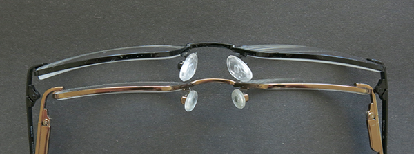

Guten Tag,
für ein neues Gestell (im Foto oben) habe ich Gläser anfertigen lassen, bei denen auffällt, dass sie dicker sind als diejenigen im alten Gestell mit denselben Werten und gleichem Index. Als ich die Brille abholte, wurde mir die Dicke von der Optikerin damit begründet, dass die Gläser breiter seien als die alten. Ist das wirklich eine stimmige Erklärung oder könnte es einen anderen Grund geben?

Da hat die Kollegin schon recht. Je größer ein Minusglas ist, desto dicker bleibt es am Rand.

Ist stimmig. Je größer die Glasform, desto dicker die dickste Stelle am Rand.

Danke für eure Antworten. Wobei aber nicht nur die Ränder des Glases links im Foto dicker sind,
sondern auch die Mitte bzw. gesamte Breite des Glases rechts.
Zu deiner Frage, Karoshi: Blindes Vertrauen gegenüber einer Person, die ich nicht kenne und einschätzen
kann, halte ich prinzipiell für eine etwas naive Haltung, egal wem gegenüber. Wenn mir etwas unstimmig
erscheint, versuche ich vernünftigerweise, weitere Beurteilungen einzuholen, da sich dadurch die
Wahrscheinlichkeit der „Wahrheitsfindung“ erhöht. Und der Hintergrund meiner Frage hier war, dass ich
schon viele Brillen hatte in meinem Leben, in den letzten Jahrzehnten aber keine mit Gläsern solcher
Dicke wie jetzt beim neuen Gestell.
