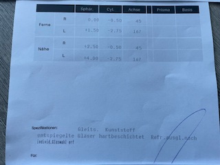

Guten Tag,
Warum benötige ich nach einsetzen einer torischen Edof Linse noch eine Gleitsichtbrille?
Die Werte vom Augenarzt festgestellt sind
Ferne: RA 0,00 Sphär. -0,50 Cycl Achse 45
LA +1,50 sphär -2,75Cycl Achse 167
Nähe RA +2,50 sphär -0.50 Cycl. Achse 45
la. +4,00 sphär -2,75 Cycl. Achse 167
Ich dachte immer bei einer Edof Linse ist höchstens eine Lesebrille nötig.
Die Op War links vor 9wochen rechts vor 6wochen
Könnte sich das noch ändern?
Der Augenarzt meinte Lesebrille reicht

Du brauchst eine Gleitsichtbrille weil du sonst einäugig unterwegs bist.
Rechts hat ganz gut geklappt, links taugt ohne Korrektur durch Brille nicht viel.
Probleme dadurch: räumliches Sehen ist hinüber, Geschwindigkeit und Abstand abschätzen ist sehr schwer.
Nur Lesebrile behebt dein Problem in der Ferne nicht.
Ändern dürfte sich da nix mehr nach der Zeit.
EDOF-Implantate sind physikalisch-optisch gesehen totaler Irrsinn, da ist soviel los im Auge, das ist nur mit Glück korrekt zu messen. Versprochen wird da gern viel, gehalten aber wenig nach meiner Erfahrung.

Entäuschter-2 hat geschrieben: Samstag 31. Mai 2025, 18:18 Eigentlich sehe ich in Ferne und Nähe ab 1 Meter ganz gut
Den angegebenen Werten nach auf dem linken Auge ganz und gar nicht.

Davon unabhängig ist bei Dir links ein nicht zu vernachlässigender Astigmatismus übriggeblieben, der zu einer deutlichen Unschärfe führen sollte.
