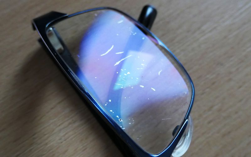

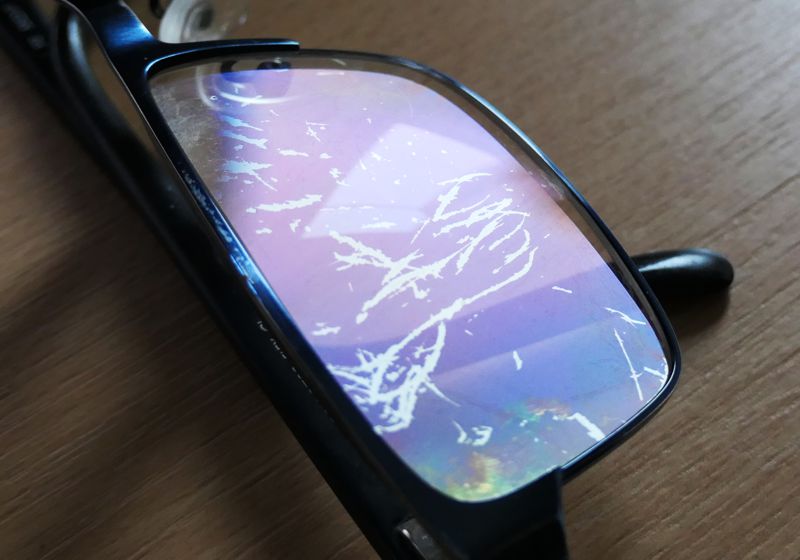

... ich möchte mal diese Frage erweitern. Meine gegenwärtige Brille ist 4 Jahre alt und wurde zu 70% von Hand und zu 30% im Ultraschallgerät gereinigt. Die Gläser sehen so aus:

Es sind keine richtigen Kratzer zu sehen, sondern Bereiche in denen die Beschichtung abgelöst ist. Liegt das nun an Fehlern in der Reinigung und daran das man immer wieder liest, dass diese Beschichtungen ohnehin nur max. 4 Jahre halten?

Meist sieht man bei diesen linienartigen Schichtablösungen mit einer starken Lupe doch feine Kratzer, die zwar nicht unbedingt die Schicht komplett beschädigen/durchdringen, aber an deren Verlauf entlang die Schicht über die Zeit anfängt, aufzureißen und sich abzulösen.
