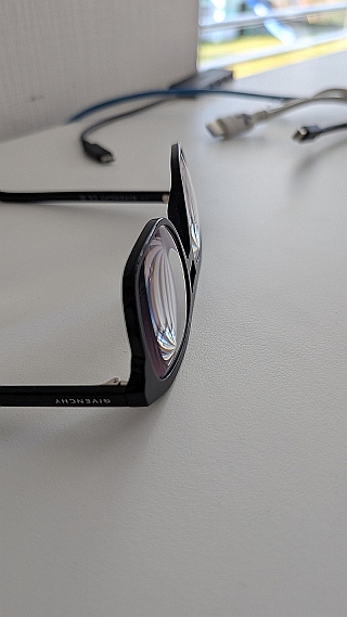

habe aufgrund von Alterssichtigkeit von einem Digitalglas auf Gleitsichtglas wechseln müssen und bin mit der Glasdicke und dem Gewicht total unglücklich. Habe das Maximalprogramm von Zeiss inkl. MDR und einem Brechungsindex von 1,74
Habe extra eine kleinere Fassung gewählt, damit es dünner werden kann - ist es aber nicht.....
Kann mir jemand erklären, warum die Zylinder die Vorzeichen gewechselt haben und was der sphärische Wert aussagt? Ist ja die letzten 3 Jahre offensichtlich auch um einiges schlechter geworden? Habt ihr Ideen, was ich machen kann, damit die Gläser wieder "anschaulicher", weniger dick, überwölbt und leichter werden? Sind Gläser von Hoya evtl. besser?
Danke!

Re: Total unglücklich mit neuer Gleitsichtbrille...
Unter F.A.Q. ist die unterschiedliche Schreibweise sehr gut erklärt
https://forum.optiker.de/viewtopic.php?t=8727
Bei Plusgläsern ist die dickste Stelle in der Mitte, hier bringt eine kleinere Fassung nicht unbedingt ein dünneres Glas.
Entscheidend ist hier der bestellte Durchmesser. Die anderen Möglichkeiten (höherer Brechungsindex, etc.) wurden ja ohnehin berücksichtigt.
Da sich deine Stärke ja auch geändert hat, ist es leider so, dass sich dies auch in der Glasstärke niederschlägt.
Hier gibt es nur eine Möglichkeit: Sprich bei deinem Augenoptiker das Problem an und frag nach Alternativen oder Lösungsmöglichkeiten. Mittels Software kann er vor der Bestellung die Glasdicke berechnen und kann dir hier sicher weiterhelfen, ob noch was möglich ist, oder ob schon das bestmögliche gefunden wurde

Bzgl. Durchmesser habe ich noch ne Frage: wie bestellt meine Optikerin den Durchmesser und wäre dann für ein dünneres Glas besser einen größeren oder kleineren Durchmesser zum Einfassen zu bestellen?
Bei einem Minusglas macht eine kleine Fassung Sinn, weil dann der "dicke" Glasrand weggeschliffen wird
Bei einem Plusglas muss der kleinst mögliche Durchmesser bestellt werden, der für die Fassung geeignet ist, weil hier der Glasrand ja "dünn" ist und die Mitte dick.
Wird ein zu großer Durchmesser bestellt, so wäre der Glasrand dicker, wie nötig.
Aber das wird sowieso bei einer Mittendickenreduktion (MDR) gemacht, da hier die Fassungsform eingescannt und in die Berechnung mit hineinfliesst

2. Plusgläser werden in der Mitte dünner, wenn man eine kleinere Fassung wählt, und wenn man deswegen dann auch einen kleineren Rohglasdurchmesser bestellen kann. Zusätzlich ist theoretisch eine zusätzliche Mittendickenoptimierung denkbar, die aber bei Deinen Werten vermutlich nicht allzuviel bringen wird.
3. Auf dem Bild sieht das doch superdünn aus, wo ist denn eigentlich das Problem?!

Ich bin der Ansicht, dass sich die Werte nur ganz minimal verändert haben, hat das denn niemand entdeckt und kann das mal klar ausdrücken? Das ergibt sich daraus, dass es zwei Schreibweisen gibt.
Ich bin folgender Ansicht:
2022 rechts +3.75 sph / + 1.50 cyl A 74 Grad ergibt in "Minuszylinder-Schreibweise"
2022 rechts +5.25 sph / - 1.50 cyl A 164 Grad, dann haben wir:
2025 rechts +5.50 sph/ - 1.75 cyl A 162 Grad der Unterschied ist:
+0.25 sph/ - 0.25 cyl 2 Grad also fast gleich.
2022 links +3.25 sph / + 1.50 cyl A 92 Grad in Minuszylinder-Schreibweise sind das
2022 links +4.75 sph / - 1.50 cyl A 182=002 Grad, dann:
2025 links +5.00 sph / - 1.50 cyl A 005 Grad , also wieder sehr nah aneinander >>>
+0.25 sph Unterschied, cyl gleich, Achse 3 Grad Unterschied
Vielleicht kann eine Fachfrau oder ein Fachmann mal einen Blick darauf werfen, und bestätigen, dass meine Berechnungen richtig sind - die neue Verschreibung ist fast identisch wie die vorherige.
Du kannst das zu Hause selbst darstellen:
In einem langen Flur (ca. 6 Meter) am Ende des Flures die beiden Brillen auf einen Stuhl etwa 30 cm vor eine weiße Wand legen. Vom anderen Ende des Flures mit einer Taschenlampe, einem Fahrradscheinwerfer, oder einer Schreibtischlampe das Licht in Richtung der Brillen. Beide Brillen werden ganz ähnliche Projektionsbilder bei gleicher Entfernung zeigen!
Die Nahaddition hat sich von 0.75 auf 1.50 verdoppelt, das könnte richtig sein und entspricht, wenn die Fernkorrektion korrekt ist, einer Zunahme entsprechend 2, 3, oder 4 Lebensjahren, um die Akkommodation zu erleichtern, macht sich aber in einer Gleitsichtbrille manchmal krass unangenehm bemerkbar beim Treppensteigen usw.
