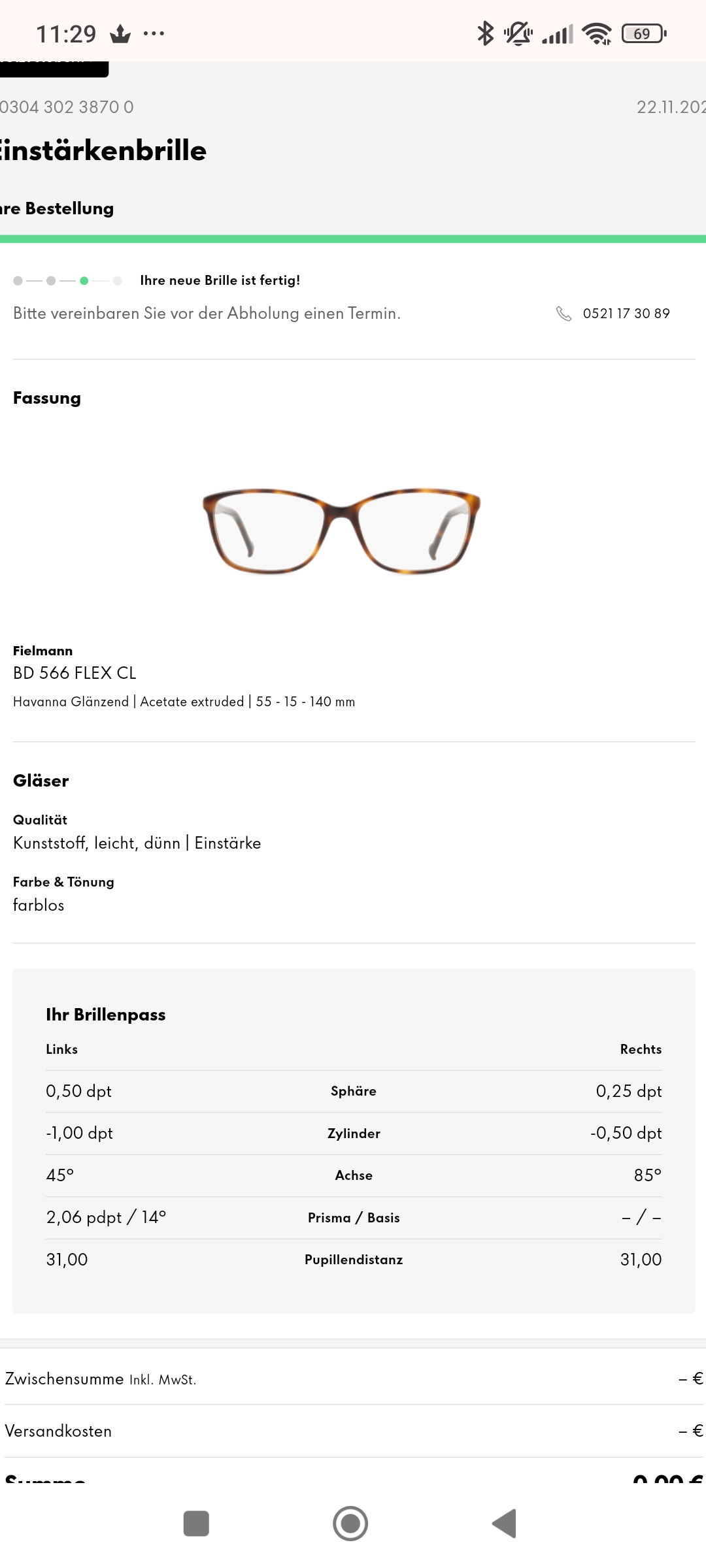

Ich habe eine neue Brille von F. die alte ist von Zeiss (siehe Beitrag 13.11). Die Brille wurde korrigiert, asph gegen sph Gläser getauscht und die Werte der alten Brille übernommen (sehe super damit, ist nur mittlerweile ziemlich zerkratzt).
Mit der neuen Brille von F. habe ich das Gefühl, dass das Bild flacher nicht mehr so "HD" ist und ich habe einen leichten Gelbstich in der Optik. Woran kann das liegen? Ich sehe mich leider wieder beim viel teureren Zeiss Optiker.

Ist die Brille nach Augendrehpunktforderung zentriert worden?
Die Höhenzentrierung der Gläser überprüfen lassen.
Wenn es nicht funktioniert, hast Du bei Fielmann nicht eine Geld zurück Garantie?
Nimm sie in Anspruch und lasse Dir eine Brille beim Optiker Deines Vertrauens anfertigen.
Auch wenn sie mehr kostet. Gutes und komfortables Sehen mit Prismen braucht Fachkompetenz auf allen Ebenen der Brillenfertigung.

Habe die neue Brille beim Zeiss Optiker ausmessen lassen und sie war tatsächlich nicht gut zentriert und das Prisma saß wo ganz oben am Rand, wo es nicht hingehört. Habe die Brille bei F. zurück gegeben und eine beim Zeiss Optiker in Auftrag gegeben. Lieber mehr ausgeben, dafür aber eine gute Brille haben.
