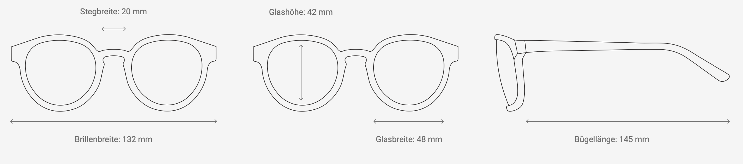

Würde ich vielleicht ein besseres Sehergebnis bekommen, wenn ich ein breiteres Brillengestell mit einer Stärke um die 5 mm nehme? Und dadurch dann Platz für ein etwas dickeres 1.67 Glas untergebracht bekomme? Kann man irgendwie ausrechnen, wie viel so ein Wechsel konkret an Gewicht und Dicke ausmachen würde?

Als Gestell trage ich das Modell FT 5294/V von Tom Ford.
Bildschirmfoto 2024-06-08 um 12.18.03.png (121.1 KiB) 2256 mal betrachtet

Die Zeichnung von Mr.Spex bzw. die Stärkenangaben helfen hier im Forum nicht weiter.
