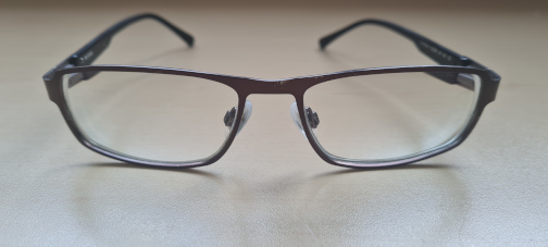

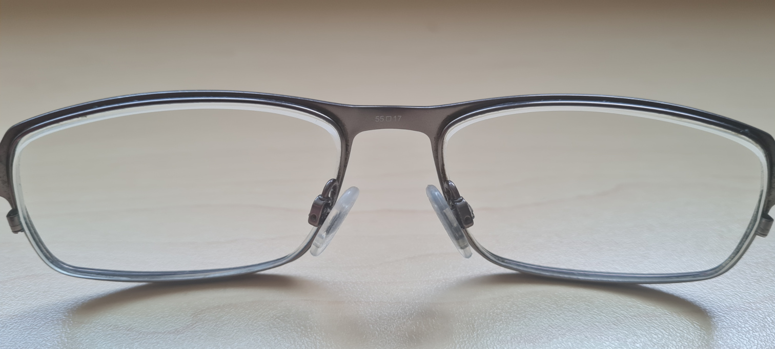

Einen schönen guten Tag zusammen,
das Optiker-Forum ist sozusagen meine letzte Rettung!
Ich habe mir vor etlichen Jahren eine Bogner Brille gekauft, die ich bis heute regelmäßig trage!
Finde die immer noch schick.
Leider ist der linke Federbügel defekt und den würde ich gerne ersetzen!
Ich habe bereits bei Bogner respektive Eschenbach eine Anfrage gemacht,
allerdings mit ziemlich bescheidenem Erfolg:
Ersatzteile können nicht mehr geliefert werden!
Deswegen meine Anfrage hier im Forum!
Hat noch irgend jemand ein solches Brillengestell oder einen linken Federbügel als "Ladenhüter" rumliegen, der so langsam verstaubt und Ihn loswerden will?
Dann wäre ich der geeignete Abnehmer!
Die Brille sieht wie folgt aus:
Viele Grüße vom Suchenden

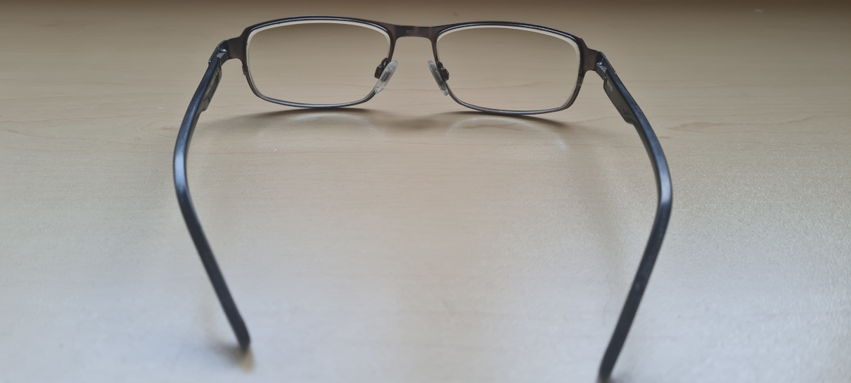

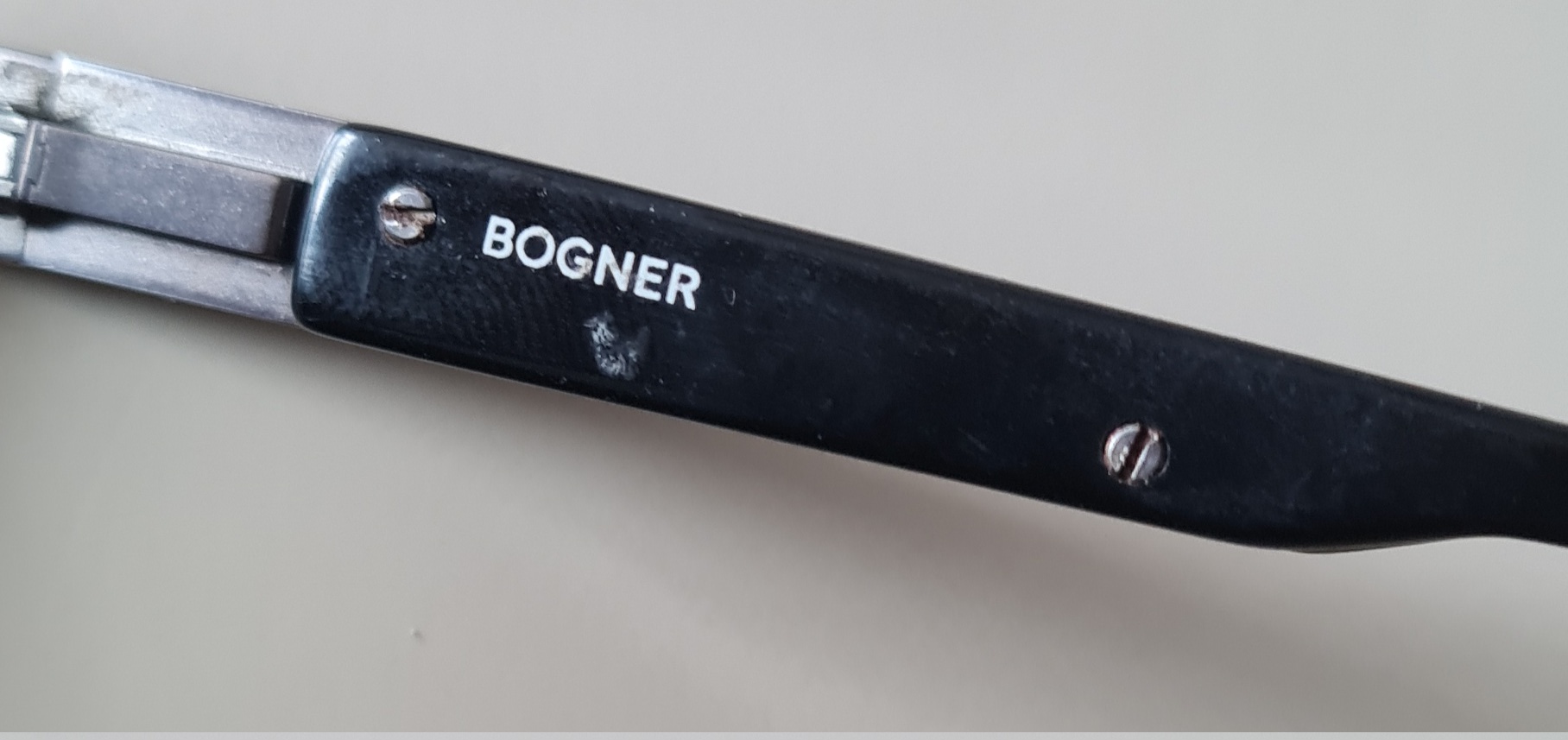

Weitere Bilder da in einem Beitrag scheinbar nur 3 Anhänge gemacht werden können:

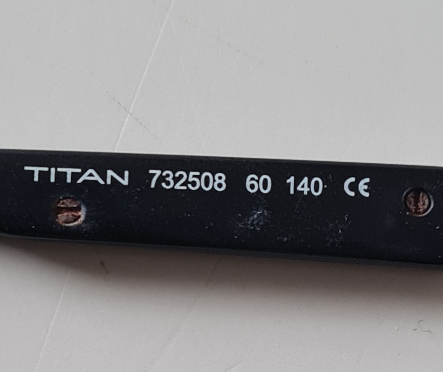

Sie haben beide recht!
Zum einen war das gefederte Scharnier tatsächlich defekt und wurde schon mal von einer sog. "einschlägigen, spezialisierten Reparaturfirma repariert"
Leider wackelt das Teil immer noch wie ein Kuhschwanz! :(
Desweiteren wurde bei dieser Reparatur, eine der 2 Schrauben mit der der Kunststoffbügel angeschraubt ist, wohl zu stark angezogen und der Hinterschnitt im Kunststoff ist abgebrochen, so daß diese Schraube keinen Halt mehr im Kunststoff hat!
Das Kunststoffteil ist somit nur noch an einer Schraube fixiert und hält etwas an dem verbleibenden Gewindebuchse der anderen Schraube!
Deswegen die Anfrage nach einem kompletten Ersatzbügel.
Beiträge: 5671
Re: linker Federbügel 60 140 für Bogner Titan 732508
Hm...
Wenn ich das richtig verstehe, rutscht bei einer Schraube der Kopf komplett durch das Kunststoffteil durch? Dann könnte eine Schraube mit größerem Kopf Abhilfe schaffen.
Bei der Scharnier-Repartur kenne ich das so, daß (wenn das vorhandene nicht einfach repariert werden kann) das komplette Scharnier inkl. Gehäuse, Federmechanismus und Gegenstück am Mittelteil ersetzt wird und dann auch wieder normal funktioniert. Ohne Assoziationen zur Milchviehhaltung hervorzurufen...

Beitrag von Der_Suchende »
Lutz hat geschrieben: Montag 8. April 2024, 08:04 Wenn ich das richtig verstehe, rutscht bei einer Schraube der Kopf komplett durch das Kunststoffteil durch? Dann könnte eine Schraube mit größerem Kopf Abhilfe schaffen.
Korrekt verstanden!
Allerdings sehen Sie auf den o.g. Bildern, daß die Schrauben in dem Kunststoffbügel versenkt sind!
Eine Schraube mit größerem Kopf müsste sich dann außen abstützen ( und auch länger sein!)
, d.h. der Schraubenkopf würde überstehen!
Das wäre in der äußersten Not noch machbar, optisch gut aussehn tut das allerdings nicht!
Lutz hat geschrieben: Montag 8. April 2024, 08:04 Bei der Scharnier-Repartur kenne ich das so, daß (wenn das vorhandene nicht einfach repariert werden kann) das komplette Scharnier inkl. Gehäuse, Federmechanismus und Gegenstück am Mittelteil ersetzt wird und dann auch wieder normal funktioniert. .
Wie das repariert wurde,
kann ich leider nicht sagen, da war ich nicht dabei! Der Bügel wurde von meinem Optiker des Vertrauens weggeschickt!
Gruß vom immer noch
Suchenden

Der_Suchende hat geschrieben: Montag 8. April 2024, 13:22 Das wäre in der äußersten Not noch machbar, optisch gut aussehn tut das allerdings nicht!
Verzeih, aber immer noch besser als die grindigen, zerstocherten, fast weggerosteten Schrauben die jetzt drin sind würd es schon aussehen. Außerdem gibt es da eine Geheimwaffe: Die Reibahle! Damit kann man Lochdurchmesser gleichmäßig vergrößern!
Aber ob sich da jemand die Arbeit machen mag, ist die Frage. Schönes Bastelprojekt.

Man könnte auch, so es sich denn um vernünftiges Azetat handelt, die Löcher zukitten und neu aufbohren. Reine Bastelarbeit.
Der_Suchende hat geschrieben: Montag 8. April 2024, 13:22 Allerdings sehen Sie auf den o.g. Bildern, daß die Schrauben in dem Kunststoffbügel versenkt sind!
Es sei denn, man versenkte auch die neuen Schrauben mit dem größeren Kopf. Wofür, bei aller fachlichen Wertschätzung für den Kollegen, eine Reibahle meinem handwerklichen Vorstellungsvermögen zufolge eher weniger hilfreich wäre... :wink:
