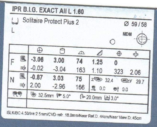

Ich habe eine Brillenglastüte von Rodenstock mit einer Zeile Plus- und einer Zeile Minuszylinder.
Mein Optiker zeigt mir die Werte als Minuszylinder (für mich sinnvoll), bestellt aber als Pluszylinder (für mich sinnfrei).
Ist das alles nicht eine Fehlerquelle?

Hier die Rodenstocktüte, jeweils Bestellwert Pluszylinder, Referenz Minuszylinder

Hier die Rodenstocktüte, jeweils Bestellwert Pluszylinder, Referenz Keine Referenz, sondern der Messwert für die Kontrolle des Glases, nicht zu verwechseln mit der Wirkung des Glases vor dem Auge. Minuszylinder
Wenn der Kollege die Gläser in Pluszylinderschreibweise bestellt hat, macht es auch Sinn, die Werte in dieser Schreibweise auf die Tüte zu drucken. Kann man dann leichter vergleichen, ob das gelieferte Glas zur Bestellung paßt. Hätte er die Gläser in Minuszylinderschreibweise bestellt, stünde das halt da.
