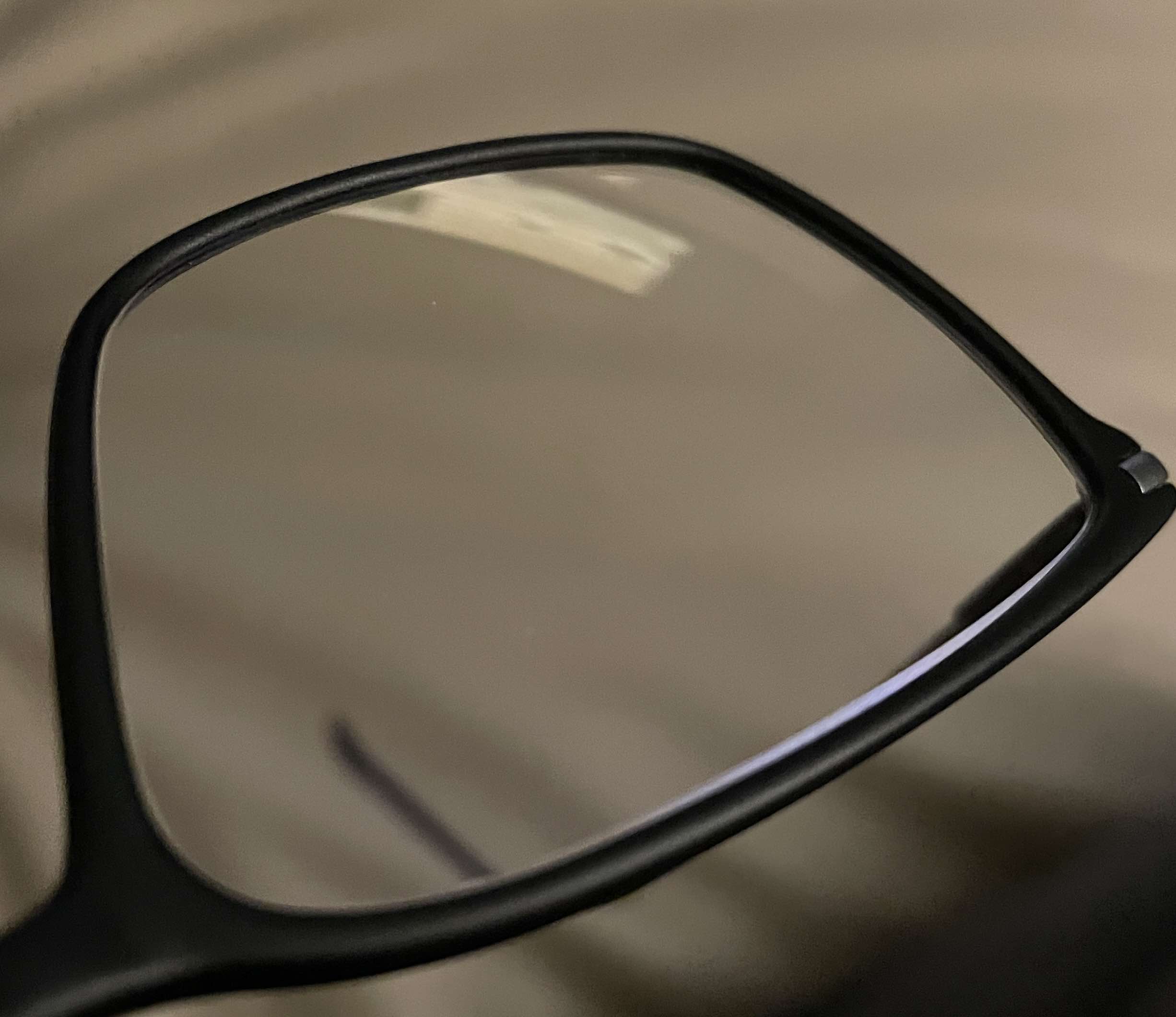

ich habe mir meine Brillengläser von einer kaputten Fassung in eine vom Modellnamen her identische neue Fassung setzen lassen, allerdings mussten die Gläser wohl trotzdem noch ein bisschen bearbeitet werden und jetzt ist mir aufgefallen, dass ich am oberen Glasrand Reflexionen wahrnehme, die sich dann teilweise wie so Lichtbögen über das ganze obere Sichtfeld ausbreiten, wenn man im "falschen" Winkel auf eine Lichtquelle (z.B. Ampeln nach Einbruch der Dunkelheit) schaut. Ist das ein bekanntes Phänomen?

Ist sehr schwierig, das mit der Kamera einzufangen. Sind Restreflexionen durch nochmaliges Umschleifen denn grundsätzlich in den Griff zu kriegen oder muss dann in der Regel das Glas ersetzt werden?

Läst sich (auch) nicht grundsätzlich sagen.
U.a. kann man Ränder polieren, oder mattieren um störende Reflexe zu beseitigen.
Also ein Foto mit exakter Beschreibung wäre das Sinnvollste.
Jedenfalls hier im Forum. Was sagt denn der Optiker des Vertrauens dazu?

Eine neue Fassung mit gleicher Modellbezeichnung kann etwas anders sitzen. Vorneigung, Fassungsscheibenwinkel und unter umständen der Hornhautscheitelabstand können anders sein. Das kann man mit neuen Ausrichten verbessern. .

Das Phänomen lässt sich nicht so einfach einfangen, aber Ich habe hier mal ein Foto angehängt, das es ganz gut zeigt.
Zum Optiker werde ich dann die Tage mal und hoffe, dass sich das Problem beheben lässt. Mittlerweile ist es auch beim Fernsehen störend, wenn man am oberen Brillenrand Reflexionen der Bewegungen auf dem Bildschirm wahrnimmt.

Die Brillenlinse müsste nur im oberen Bereich auch ganz in
die Fassung eingepasst werden.
Dann wären die Reflexe weg. (Wie seitlich und unten auch.)
