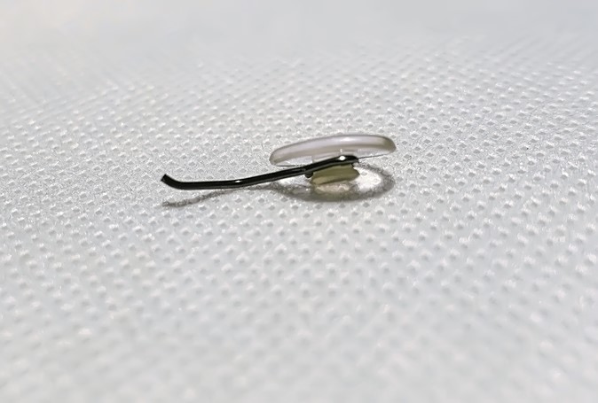

Vor 2 Wochen ist mir der Nasensteg meiner GS Kunststoffbrille abgefallen.
Ich bin damit sofort zum Örtlichen Optiker um eine Meinung einzuholen hinsichtlich Reparatur.
Auskunft war: Nicht reparabel :(
Da meine GS Brille absolut optimal für mich ist, habe ich mich im Internet auf die Suche begeben mit Suchbegriffen wie Nasensteg Laserschweissen Titan usw usw.
Gleich die ersten Ergebnisse haben mich überzeugt, das sowas doch repariert werden kann zu vergleichsweise aktzeptablen Preisen.
Lange Rede kurzer Sinn: Ich habe paar Bilder gemacht und nach einem OK der Fachwerkstatt meine Brille eingesendet.
Ultrasicher verpackt und auch den gebrochenen Nasensteg beigelegt.

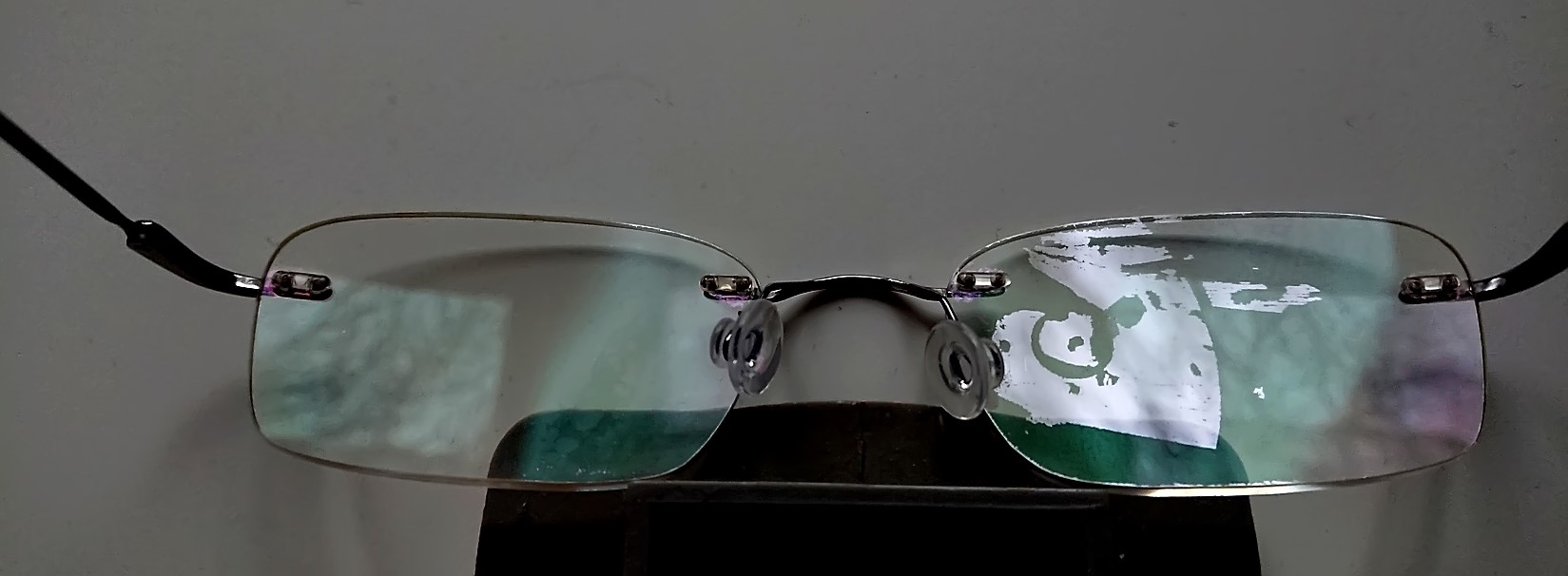

Dann sofort mein Nasenfahrrad aufgesetzt. SCHOCK!. Das Glas rechts auf der Seite des Nasenstegs ist nicht mehr zu gebrauchen.
Alles milchig oder wie immer man das nennen kann. Es sieht aus als wäre die Brille irgendwie irgendwo fixiert worden bei der Reparatur und evtl die Beschichtung zerstört. Ich habe mal ein Bild gemacht bei dem halbwegs erkennbar ist was ich meine.
Die Örtlichen Optiker wissen, das meine Brille bei der Reparaturanfrage und Begutachtung keine Mängel hatte geschweige denn Kratzer oder ähnliches.
Die Fachwerkstatt stellt sich wohl nun taub, da ich angerufen hatte.
Ist irgendjemand anhand der Bilder fähig eine Vermutung zu äussern, was da schiefgelaufen ist?

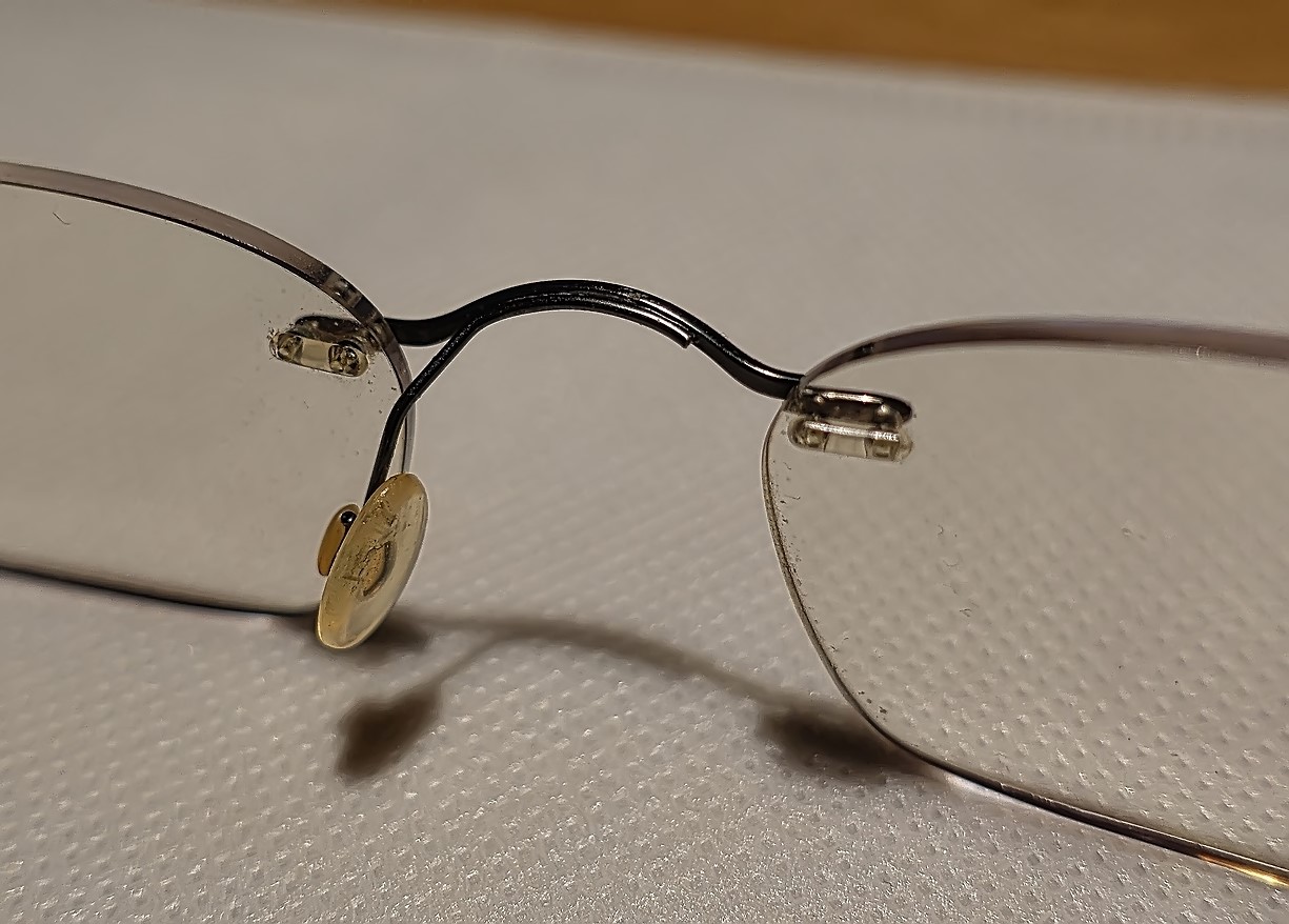

Hier ein Bild vom Zustand vor Laserschweissen

So schaut das aus wenn man die Gläser mit Tesafilm (o.ä.) abklebt bei der De-/Montage und die Beschichtung schon richtig defekt / gerissen / abgerockt war.
Bei intakter Beschichtung hab ich das noch nicht erlebt.
Wer da jetzt wie haftet kann ich dir nicht sagen, wird aber im Vertrag mit dem Reparaturbetrieb geregelt sein.
Die Gläser sind hin, das lässt sich nicht neu Beschichten oder sowas. Da hilft nur neu.

Ich kenn das allerdings so, dass Reparaturfirmen sowas gar nicht erst anfassen, wenn noch Gläser drin sind, genau um solche Schadenersatzgeschichten auszuschließen. Ist wahrscheinlich Titan oder so, also punktuelle Hitze durch Laser (bitte 80er Jahre Actionfilmmäßig aussprechen, LASER!). Was steht denn in den Statuten der Reparaturfirma? Leider ist den Präreparaturfoto in einem anderen Winkel gemacht als das Postreparatrurige, so lässt sich leider nicht sehen, ob Beschädigungen in der Beschichtung waren, die durch einen Klebestreifen zum Abreißen geführt haben können.

Auf dem 2. Glas (links) ist auch keinerlei Beschädigung der Beschichtung erkennbar.
Egal wie ich das anschaue. Auch unter einer Lupe nicht.
