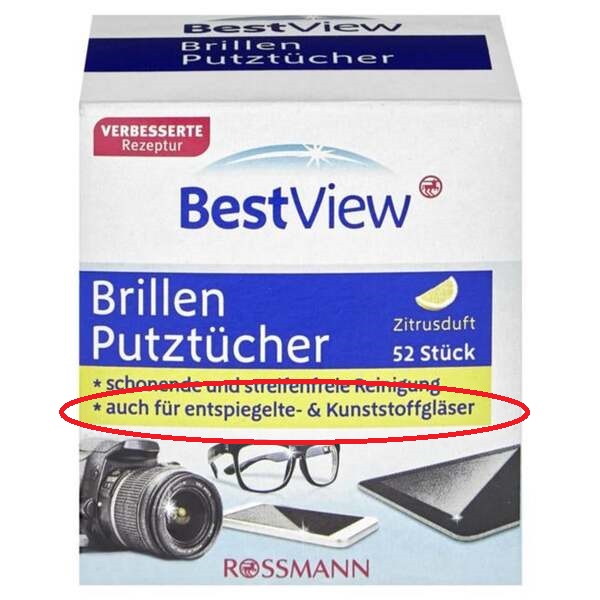

Re: Ablösung Entspiegelung/Tönung
robin1860 hat geschrieben:Naja, sagen wir mal so, auf einer Drahbürste oder einem Heißdampfreiniger steht auch nicht explizit BRILLEN-Putztuch drauf... Aber egal, es ist, wie es ist.
Es steht immer irgendwo drauf auf den feuchten Tüchern, aber (absichtlich?) etwas missverständlich. Hier zum Bleistift:
"Geeignet für entspiegelte und Kunststoffgläser" bedeutet leider genau das: Für entspiegelte (GLASgläser) oder (unentspiegelte) Kunststoffgläser.
Joah, somit hat der Tuchhersteller seine Disclaimer ausreichend dargestellt.
Beitrag von yyz »
GodEmperor hat geschrieben:"Geeignet für entspiegelte und Kunststoffgläser" bedeutet leider genau das: Für entspiegelte (GLASgläser) oder (unentspiegelte) Kunststoffgläser.
Bin nicht sicher, ob das ironisch gemeint war. Man kann es zwar so auslegen aber eigentlich schließt die Formulierung logisch nicht aus, daß die Kunststoffgläser auch entspiegelt sein können. Nichtsdestotrotz sind die Tücher Verarschung. Wenn es nicht oft genug auf die Glashersteller zurück fiele, könnte man meinen, die stecken dahinter. (geplante Obsoleszenz)
JFTR: In seltenen Einzelfällen habe ich schon erlebt, daß häufige Anwendung den Gläsern nicht sichtbar geschadet hat. Vielleicht wurden die Tücher aber nur neben der Brille geschwenkt o.ä.
Da mein ich mal was unironisch und dann das... XD
Ne, ist echt so. Wird auf der Packung ein Gebrauchshinweis gegeben und etwas erscheint in einer Aufzählung nicht, dann ist damit gesagt, dass es nicht dafür geeignet ist.
