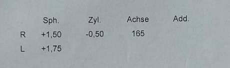

Auf der Rechnung sind folgende Werte vermerkt:

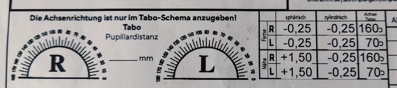

Der Augenarzt hat 1 Monat zuvor das festgestellt:

In Anbetracht des katastrophalen Ergebnisses der Brille ist jetzt mein MIßtrauen groß. Ich bin sogar zu einem anderen Optiker gefahren und hab mir eine zweite Meinung geholt, gegen einen kleinen Obolus in die Kaffeekasse. Die haben gemessen, Werte passen. Hersteller der Linsen konnten sie nicht erkennen, aber da sie auf der Rechnung gesehen haben, von welchem Optiker es stammt, meinten sie, dass der prinzipiell schon okay ist und keine minderwertige Ware verbaut.
Jetzt wollte ich mal vorab noch eine Meinung zu den beiden geschilderten Problemen hören, bevor ich reklamieren gehe. Ist da noch was zu retten oder werde ich meine 400 Euro Brille wohl einfach in den Restmüll schmeissen müssen?

Art Vandelay hat geschrieben: - Die Taskleiste auf dem Monitor ist unscharf. Dort beginnt schon der "Lese-/Nahbereich" der Brille. Wenn ich also erkennen will, wo welches Excel-File auf der Taskliste ist, muss ich den Kopf vorne runter beugen.
Das könnte ein Anpassungsproblem sein: der Monitor ist relativ zum Brillenglas relativ zum Auge zu tief bzw. das Brillenglas zu hoch. -> Brille anders anpassen, damit sie tiefer im Gesicht sitzt, oder Gläser auswechseln und die neuen dann tiefer einarbeiten.
- Auch der horizontale Schärfebereich in de oberen Hälfte ist extrem eingeschränkt. Dazu kommt, wenn ich die Augen nur minimal nach rechts auf den 2. Monitor drehe, habe ich dort sogar Doppelbilder. Es scheint, als würden die Buchstaben ein zweites Mal 1mm weiter vorne schweben. Ich habs in Photoshop recht gut nachbauen können - indem ich im scharfen Bereich das nachgebaut habe, was ich auf dem 2. Monitor gesehen habe:
Das Problem könnte sich unter Umständen mit der o.g. Lösung von selbst erledigen, wenn der Sehbereich im Glas oberhalb des jetzt genutzen Durchblickpunkts breiter wird. Oder es liegt an dem gewählten Glastyp, der für zwei nebeneinanderstehende Bildschirme nicht optimal ist. Grundsätzlich sind Unschärfen wie beschrieben bei Gläsern mit stufenlos ineinander übergehenden Stärkenbereichen in den Randbereichen technisch nicht komplett zu vermeiden.
Zum ersten Teil der Frage: Das müßtest Du mal mit dem Optiker, der die Gläser kennt und eingearbeitet hat, in Ruhe besprechen. Zum zweiten Teil der Frage: Wenn es soweit käme, dann wäre die Restmülltonne sicherlich die richtige, da es sich vermutlich weder um Papier noch um Glas, Biomüll oder eine systempflichtige Verpackung handelt... :wink:
Ich hab die Nasenplättchen eh schon so weit wies geht auseinander gebogen, damit die Brille tiefer runter geht. Bringt aber nix. Wenn ich die Nase so Oma-artig an die Nasespitze verschiebe, dann hab ich den oberen Rahmen im Sichtfeld, bis die Taskleiste scharf wird. Wenn ich Brille weghalte und schaue, wo sich die Linsenfunktion verändert, glaub ich, dass ich im oberen Drittel Computer-Entfernung habe und 2/3 darunter Lesebereich. Das wär ja völlig an Anwendungszweck vorbei. :x
Eine normale Einstärkenbrille, eingestellt auf deine Monitor-Distanz, reicht auch erstmal.
Genau das wär noch die Frage gewesen, die noch zusätzlich stellen wollte. Aber ich wollte euch nicht überfallen mit zu vielen Fragen, so ganz neu hier im Forum. Dass ihr das selbst erwähnt, bestätigt meine Vermutung viel mehr. Schade, dass der Optiker diese Option gar nie mit Vor- und Nachteilen erwähnte.
Kann man die notwendigen Dioptrin bzw. Linsenstärke eigentlich einfach ausrechnen anhand der Daten und den Entfernung von 80 cm? Weil ehrlich gesagt hab ich vor, bei einem Brillenwechsel den Optiker ebenfalls zu wechseln :evil: Und ich mag dieses mal mit den technischen Details, was ich brauche, vorbereitet sein.

wie Lutz schon sagt: frag bei der Optiker:in, ob Du die passenden Werte für den Monitor-Abstand in eine Meßbrille eingesetzt bekommen kannst. Dann kannst Du direkt vor Ort ausprobieren, ob alles passt. Nimm einfach nen Laptop mit.
So kannst Du sogar die Zylinderachse durch Drehen am Rädchen feintunen - die kann nämlich leicht anders sein für die Nähe im Vergleich zur ermittelten Achslage für die Ferne)
