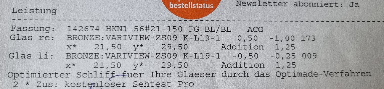

Ich entschuldige mich schon mal für meine totale Unwissenheit.
Ich war bei A* und habe einen Sehtest gemacht. Daten sind angehängt.
Ich kann so rein gar nicht smit den Daten anfangen. Weiß aber auch vom Augenarzt (4 Jahre her), dass ich eine Hornhautverkrümmung habe.
Der Herr bei A* war sehr sehr nett und wirkte auch sehr kompetent. Kann eigentlich nicht so wirklich negatives berichten.
Außer:
Das ich einfach nicht genau weiß was diese Daten zu bedeuten haben. War sehr viel los im Laden und er war allein.
Hatte dann doch keine Zeit mehr da genauer einzugehen.
Auf die Frage, wofür ich eine Brille möchte, bzw. wann ich gedenke diese auch wirklich zu benutzen (Immer, PC etc)
sagte ich ihm, das ich glaube die Brille Hauptsächlich zum Arbeiten am PC aufzusetzen. Lesen, TV....
Ich sie wohl nicht "ständig" tragen werde.
Er empfahl mir eine Gleitsichtbrille. Ich sagte ihm, das ich das glaube ich nicht brauch. Er meinte aber, wäre besser.
Lies mich darauf ein. Nun hatte ich Urlaub und konnte mich 2 Wochen genauer mit der Brille beschäftigen.
Fazit: Bin total enttäuscht. Wenn ich am PC sitze habe ich nur ein kleines Fenster, in dem ich bei für mich total ungewohnter Haltung besser sehe.
Bewege ich den Kopf nur 2-3cm sehe ich schlechter als ohne Brille. Habe es dann aufgegeben
Als Kind hatte ich auch mal eine Brille. Früher hies es doch einfach "Kind braucht ne Brille", da wurde gar nicht gefragt was und wofür.
Erngemeinte Frage: Gibt es nicht eine "Allgemeine" Brille, die für alles gut ist?
Oder ist das dann eine Gleitsichtbrille?
Wenn ich z.b bei einem Online-Optiker für Brillen nach einer Brille suchen möchte, was für Angaben von meinem Datenblatt sind denn überhaupt wichtig?
Vielen vielen Dank
(Firmennamen von Mod gekürzt, da dies mit der Eingangsfrage nichts zu tun hat)

So allgemein würde ich das mit "ja" beantworten, aber eine Gleitsichtbrille ist nicht immer die ideale Brille am PC.

eine Gleitsichtbrille ist eine Allround-Brille mit der man im Alltag in der Ferne, im Zwischenbereich und Nähe deutlich sehen kann.
Ein PC-Arbeitsplatz besitzt eine besondere Anforderung an das Sehen. Für diesen Zweck gibt es ganz besondere Gäser, sogenannte Arbeitsplatzgläser, die einen, dem Arbeitsplatz passenden Aufteilung haben.
D.h. beim Blick auf dem Monitor in natürlicher entspannter Haltung ist die Stärke so, dass man auf ca 80cm Monitorentfernung deutlich sieht. Das Fernteil ist relativ klein und eignet sich nur für den Blick in den Raum. Dadurch, dass das Fernteil recht klein ist, ist der Bereich im Zwischen- und Nahbereich wesentlich breiter, wie beim Allround-Gleitsichtglas.
Mit den Werten vom Brillenpass ist es nicht möglich im Internet eine passende Brille fertigen zu lassen.
Noch eins: Eine Arbeitsplatzbrille muss (sollte, kann) vom Arbeitgeber zur Verfügung gestellt werden. Das abklären und dann ab zu einem guten Optiker und beraten lassen.

Naja nicht böse sein, aber wir können hier nur aneinander vorbei reden, weil viele Dinge, die nicht zusammen passen, als gleichwertige Lösungen angesehen werden
Eine Fakten-Zusammenfassung
Aufgrund der (leider) altersbedingten fortschreitenden verringerten Fähigkeit von Nah auf Fern zu stellen, ist jener Bereich, der scharf gesehen wird, eingeschränkt
Eine Brille kann nun je nach Wunsch NUR einen Bereich scharf stellen
(Richtwerte, die je nach indiv. Stärke schwanken können)
  • Fernbrille: ab 5m bis unendlich
    Nähe: BIS zu 44cm (Leseabstand)
    Computerbrille: 44cm bis zu 2,5 - 3 m
    Gleitsichtbrille: 44cm bis unendlich
Je nach dem wie groß/breit der scharf gesehene Bereich werden soll, wird aber der einzelne Bereich umso kleiner und eingeschränkter
Nun kann eine abgeschwächte Lesebrille dir zwar den Zwischenbereich erweitern, aber es gibt Einschränkungen beim "genauen" Lesen in der Nähe
Ein abgeschwächte Fernbrille kann dir den Zwischenbereich erweitern, aber die Ferne ist eben nicht ganz auskorrigiert
usw.
D.h. die richtige Antwort für dich lautet:
  • Zum Lesen eine Lesebrille
    Für den Schreibtisch und den Computer eine Computerbrille
    Für den Alltag eine Gleitsichtbrille
Alles andere kann man zwar machen, hat aber mit einer Vollkorrektion nichts mehr zu tun.
Je länger du wartest und je länger du diese Fakten nicht wahrhaben möchtest, umso stärker wird der Unterschied zwischen Ferne und Nähe noch ausgeprägter werden und die Probleme und die Umsetzung bzw. Gewöhnung werden noch komplizierter und mühsamer
Wenn hier nun Vorschläge mit Fertiglesebrillen kommen, die deine Probleme nur scheinbar lösen, aber eine Menge neuer Probleme mit sich bringen, so kann das natürlich von fachlicher Seite aus nicht ernstgenommen werden.
Auch darfst du natürlich bei einem Online-Optiker deine Erfahrung machen. Aber wenn der deine Wunschbereiche, die du scharf sehen möchtest, nicht kennt, wie soll dann die optimale Lösung ausfallen?
Daher alles gut und ich hoffe ich konnte ein wenig Klarheit schaffen, warum die ganze Zeit aneinander vorbei geredet wurde und einige Aussagen nicht ernst genommen wurden
Gutes gelingen, nun liegt der Ball bei dir
