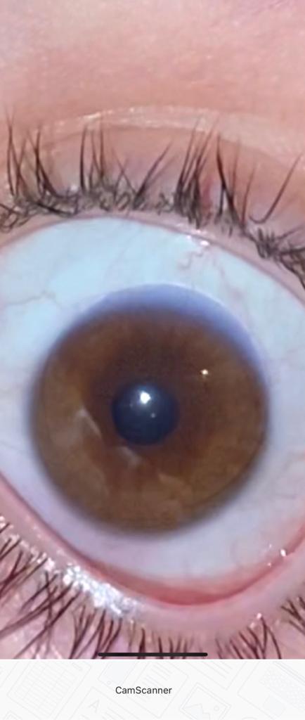

Ist diese Linse falsch angepasst?
k
kaan01
Beiträge: 12
Registriert: Samstag 10. Oktober 2020, 21:08
Beitrag von kaan01 »
Hallo. Für mich wurden bereits drei Ortho K Linsen bestellt, weil die sich die ganze Zeit dezentriert Haben. Beim dritten ist es nun geblieben, Sehleistung ist mit beiden Augen bei 120%. Allerdings dezentriert sich meiner Meinung nach diese Linse auch. Morgens liegt sie ein Stück auf der oberen bindehaut. Ich füge ein Bild dazu ein. Der Optiker meinte, es wäre kein Problem.
Was sagt ihr dazu?
Beiträge: 5667
Re: Ist diese Linse falsch angepasst?
Sitzt die Linse auch so, wenn sie nicht vom Unterlid hochgeschoben wird?
Nein. Es wird manchmal vom Oberlid hochgezogen. Ich justiere die Linse dann mit meinem Finger. Nach 30min saugt sich die Linse etwas fest zentriert an der Hornhaut, so dass ich dann die Augen schließe. Morgens ist die Linse jedoch etwas nach oben gestülpt.

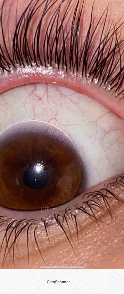

So sah es heute morgen aus.
k
kaan01
Beiträge: 12
Wie man erkennen kann ragt ein kleines Stück auf die obere Bindehaut.
Beiträge: 5667
Bin kein Expert für Ortho-K-Linsen, auf den ersten Blick sieht das für mich aber nicht so besorgniserregend aus. Andererseits ist eine verbindliche Aussage online prinzipiell nicht möglich.
Beitrag von nero »
Auch wenn die Antwort etwas verspätet kommt, vielleicht ist es ja noch aktuell:
Ich schließe mich Lutz an, ich bin auch noch kein Experte für Ortho-K, aber der Sitz der Linse morgens bei geöffneten Augen sagt nicht viel aus. Schließlich muss die Linse Nachts bei geschlossenen Augen wirken.
Ob sie das richtig getan hat, sieht man einerseits am Visus, andererseits bei der Keratometer-Messung. Da erkennt man anhand der Hornhautradien ob die Linse richtig wirkt und vorallem an welcher Stelle.
Würde da grundsätzlich mal dem Anpasser unterstellen dass er/sie weiß was er tut, aber wenn du dich unwohl fühlst, sprich deine Bedenken ruhig nochmal direkt an.
Ich persönlich bin immer froh wenn Kunden solche Dinge direkt ansprechen, so kann man in den allermeiste Fällen viele Dinge ganz einfach klären.
Eine Aussagekräftige Aussage per Bild hier kann nicht getroffen werden.
Entscheidend ist das Bild des Keratometers.
Dies würde zeigen, ob um die Sehzone herum alles gleichmässig aussieht.
Wenn die Linse über Nacht dezentriert und dann ihre Abflachung an der "falschen" Stelle erzeugt, sieht man dies nur am Keratografen und natürlich an der Sehleistung, die aber hier stabil mit einem sehr guten Wert angegeben wird.
