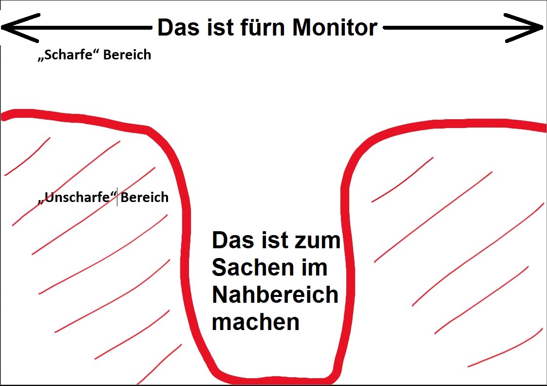

[img][[/img]
im empfehle dir in diesem doch mitterweile sehr vetrackten fall mit dem inhaber zusammen zu 'reflektieren' und ihm deine gedanken mitzuteilen...eine handfeste lösung wird es online nicht geben...trotzdem gutes gelingen gewünscht...
Der erste Optiker war zufällig der Betriebsleiter, das war auch derjenige, der mir gesagt hatte, dass ein "günstige" Variante die bessere Lösung für mich sein könnte. Um nochmal zu Rodenstock zurückzukommen. Gilt die Zufriedenheitsgarantie seitens Rodenstock auch für einen Austausch gegen ein Einstärkenglas oder muss das Glas ein Gleitsichtglas sein? Der Optiker gibt auch eine verbindliche Zufriedenheitsgarantie und bietet im Zweifelsfall auch die Option der Rückabwicklung an. Das will ich ja nicht einmal. Ich bin schon ein netter Kunde, ehrlich. Vielleicht manchmal sogar zu nett. Ich weiß es nicht.;-)
Ein Bild.jpg (71.79 KiB) 5575 mal betrachtet

Sowohl als auch. Im Nahbereich hätte ich noch damit leben können, glaube ich. Meine tolle Zeichnung stellt den Bereich dar den ich durch den optimierten, oberen Bereich sehe. Um das zu testen hatte ich einfach Text in eine Word-Datei kopiert und diese auf drei Seiten dargestellt, sodass der ganze Bildschirm ausgefüllt ist. Das hatte ich dem Optiker auch genauso gesagt und dass ich mir ehrlich mehr versprochen hatte. Edit: Sorry, hatte mich etwas falsch ausgedrückt. Wenn ich durch den oberen Bereich der Brille schaue, muss ich um den seitlichen Bereich scharf zu sehen, meinen Kopf in der Vertikalen bewegen und/oder seitlich, damit sich der zu lesende Teil wieder im optimalen Bereich befindet - wenn mein Blick gen Monitor zentriert ist, sehe ich den Bereich den ich versucht habe aufzuzeichnen scharf. Ohne Kopfbewegungen geht es aber leider nicht.

Und dein Monitor scheint mir sehr weit unten zu stehen, kann das sein?
Diese Beulerei im Nahbreich finde ich verwirrend. Sitzt die Brille relativ weit unten auf der Nase?
Ein editiertes Bild.jpg (139.32 KiB) 5513 mal betrachtet

Der obere Rand des Monitors befindet sich ungefähr in einer Linie mit dem oberen Bereich der Brille, höher stellen kann ich ihn nicht weiter. Der Optiker hat die Brille beim letzten Besuch so ausgerichtet, dass die Brille weiter nach unten "rutscht". Es macht für mich aber keinen spürbaren Unterschied, instinktiv schiebe ich meine Brille immer wieder mehr in Richtung Gesicht.
Meine Zeichnung sollte verdeutlichen, welche Bereiche ich durch den "fürn Monitor" scharf sehen kann, ohne den Kopf bewegen zu müssen. Der noch scharfe Teil am unteren Bildbereich ist vermutlich der Mittelbereich des Glases. Wenn ich auf derselben Entfernung durch den Nahbereich sehe, wird es auf der Entfernung definitiv unleserlich, unscharf und gerade Linien wölben sich deutlich, selbst wenn ich den Bereich nicht fokussiere, nehme ich die Wölbungen unweigerlich wahr, was ich schon als störend empfinde, gerade dadurch, dass ich meinen Kopf zwangsläufig bewegen muss, wird ein ständiger Wechsel zwischen gerade und ungerade Linien erzeugt. Danke schon mal, dass du dir die Mühe machst mich zu verstehen;-)
