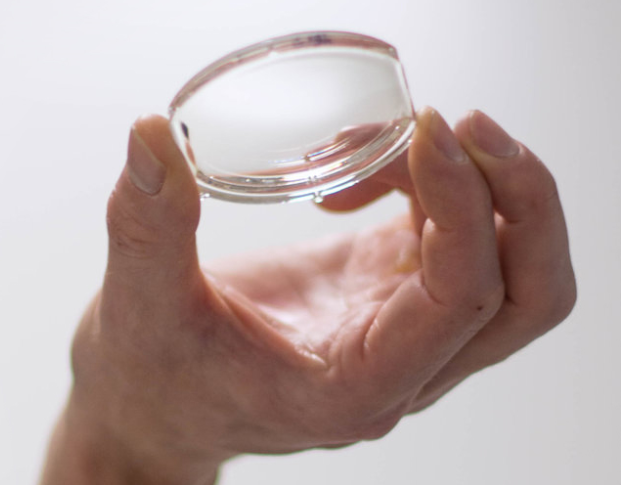

https://randdoptical.com/3d-printed-lenses/
Luxexcel is the only company in the world which can 3D print ophthalmic specialty lenses. To enable ophthalmic labs to make use of 3D printing, Luxexcel developed a turnkey 3D print solution for ophthalmic laboratories.
* Refractive Index: 1.53
* Abbe number: 45
* Weight: 1.15 g/cm3
Ist das eventuell schon bekannt? Inzwischen kann man Freiform-Linsen 3D drucken. Vermutlich ist das gar keine News für Optikerinnen. Ich bin aber gerade fast von Hocker gerutscht. Ich hätte spontan jetzt nicht gedacht, daß die industrielle 3D Druck - Technologie schon präzise genug für Optik ist. Aber seht selbst:

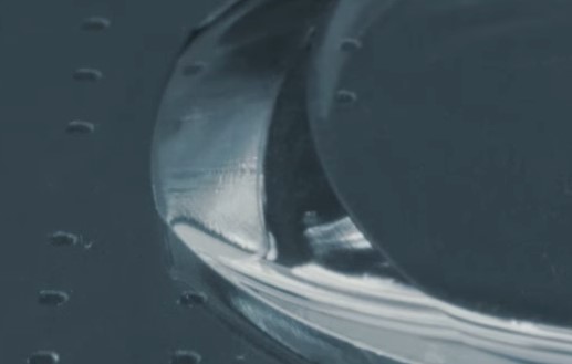

GodEmperor hat geschrieben:Bin reichlich erstaunt, dass die Druckqualität mittlerweile so gut sein soll. Bislang sah das ja eher nach Fresnelschen Linsen (Stufenpyramidenmäßig) aus.
Ich meine, ich hätte neulich irgendwo gelesen, daß die Drucktröpfchen beim Auftreffen quasi "auseinanderfließen", so daß keine Stufen entstehen.
Re: 3D Druck von Linsen / "Gläsern"!
Verfasst: Sonntag 28. November 2021, 15:11
Lutz hat geschrieben:Ich meine, ich hätte neulich irgendwo gelesen, daß die Drucktröpfchen beim Auftreffen quasi "auseinanderfließen", so daß keine Stufen entstehen.
Sieht hier eher nicht so aus:
Screenshot 2021-11-28 140610.jpg (15.85 KiB) 36417 mal betrachtet
Ist aus dem Video.
Verfasst: Sonntag 28. November 2021, 16:58
GodEmperor hat geschrieben:Sieht hier eher nicht so aus:
Da gebe ich Dir recht. Wobei natürlich auch Kompressionsartefakte die Bildqualität beeinflussen können (s. Konturen der Löcher in der Bodenplatte).
Ich habe mir vorhin ein paar Videos der Firma angeschaut - ich fand, die Brillengläser, die die Leute im Video trugen, schauten teilweise ein bißchen weißlich/milchig aus, irgendwie ander als "normal". Das wäre möglicherweise ein Hinweis darauf, daß doch noch kleinste Strukturen in der Oberfläche vorhanden sind.

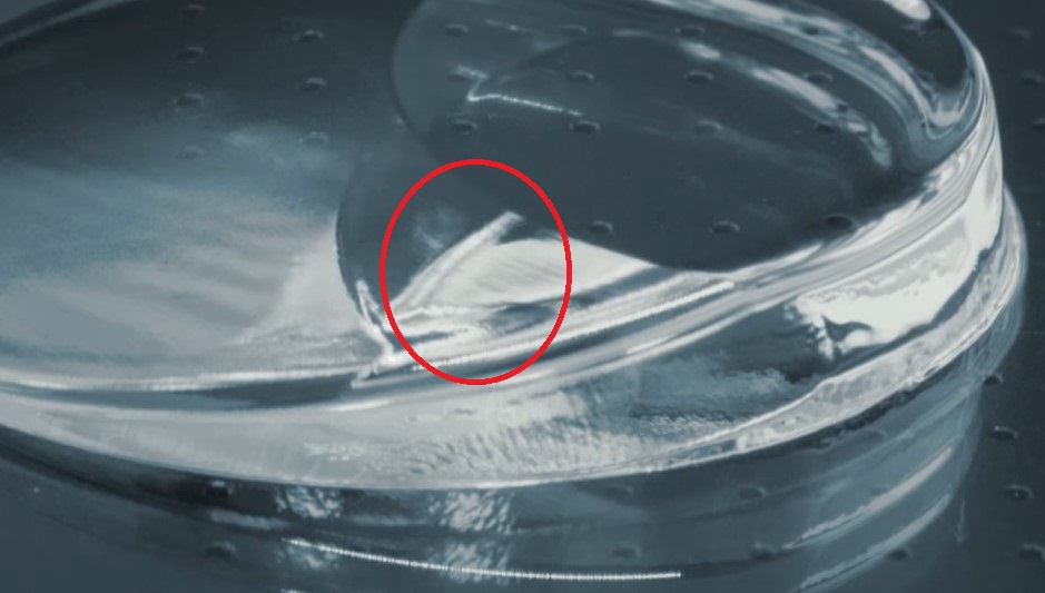

Karoshi hat geschrieben:das is nur Tragrand, da wird gröber gedruckt, weil schneller.
Der optische Teil hat keine Stufen o.ä.
Gibt schon coole Anwendungsgebiete
https://youtu.be/M1sFB7TAk6E
technisch schon krass.
Das ist kein Tragrand, das ist in der optischen Zone.
Screenshot 2021-11-29 111024.jpg (86.59 KiB) 36323 mal betrachtet
Verfasst: Montag 29. November 2021, 14:35
von Karoshi
Sie erfüllen alles ISOs.
https://www.luxexcel.com/the-luxexcel-t ... mentation/
Muss wohl nur während der Produktion so sein.
