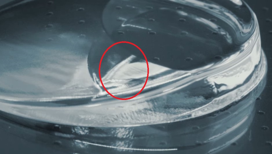

GodEmperor hat geschrieben:Bin reichlich erstaunt, dass die Druckqualität mittlerweile so gut sein soll. Bislang sah das ja eher nach Fresnelschen Linsen (Stufenpyramidenmäßig) aus.
Ich meine, ich hätte neulich irgendwo gelesen, daß die Drucktröpfchen beim Auftreffen quasi "auseinanderfließen", so daß keine Stufen entstehen.
Re: 3D Druck von Linsen / "Gläsern"!
Lutz hat geschrieben:Ich meine, ich hätte neulich irgendwo gelesen, daß die Drucktröpfchen beim Auftreffen quasi "auseinanderfließen", so daß keine Stufen entstehen.
Sieht hier eher nicht so aus:
Screenshot 2021-11-28 140610.jpg (15.85 KiB) 36051 mal betrachtet
Ist aus dem Video.
Beiträge: 5661
GodEmperor hat geschrieben:Sieht hier eher nicht so aus:
Da gebe ich Dir recht. Wobei natürlich auch Kompressionsartefakte die Bildqualität beeinflussen können (s. Konturen der Löcher in der Bodenplatte).
Ich habe mir vorhin ein paar Videos der Firma angeschaut - ich fand, die Brillengläser, die die Leute im Video trugen, schauten teilweise ein bißchen weißlich/milchig aus, irgendwie ander als "normal". Das wäre möglicherweise ein Hinweis darauf, daß doch noch kleinste Strukturen in der Oberfläche vorhanden sind.

Das ist kein Tragrand, das ist in der optischen Zone.
Screenshot 2021-11-29 111024.jpg (86.59 KiB) 35957 mal betrachtet
Beiträge: 2360
Sie erfüllen alles ISOs.
https://www.luxexcel.com/the-luxexcel-t ... mentation/
Muss wohl nur während der Produktion so sein.
