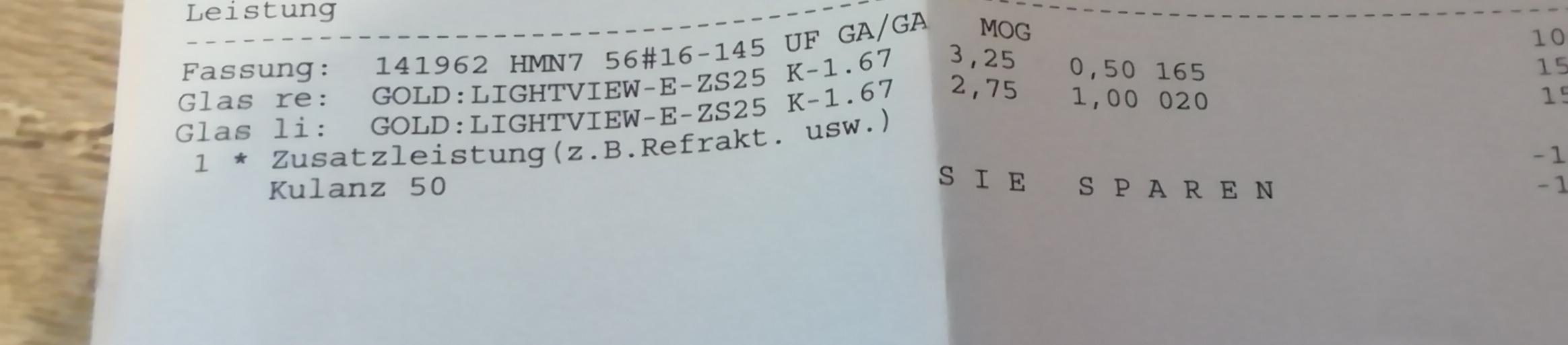

Die Daten der Herstellung der neuen Brille
So, jetzt ist es hoffentlich richtig. :?

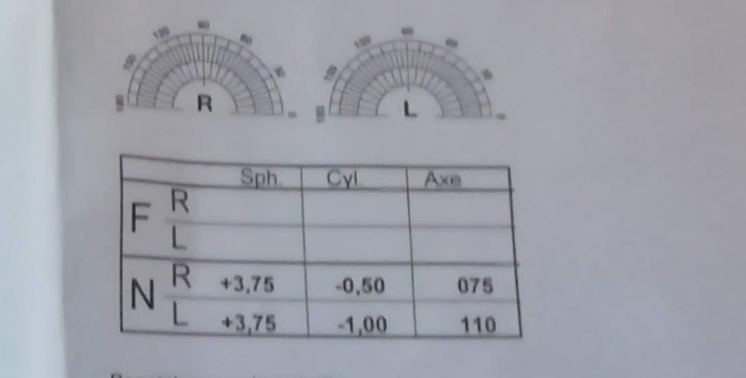

das Rezept
das Rezept
Verflixt, die Beschreibung der Bilder war falsch :((
Umgekehrt rum stimmt es!

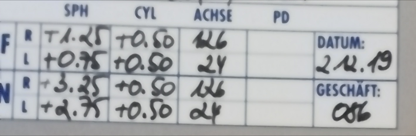

Hab nur die Werte von 2019 zum Vergleich.
Hoffentlich hilft das weiter..

Andere Werte bei Sphäre und/oder Zylinder können schon mal gewöhnungsbedürftig sein (wenn die Änderung denn nötig war), dazu asphärische Gläser (waren die vorher auch asphärisch?), die dann vielleicht noch fehlerhaft zentriert wurden (kann aus der Ferne nicht beurteilt werden), in Kombination mit 1.67er-Material (bei den Stärken - wahrscheinlich - weitgehend sinnlos; waren die Gläser vorher auch aus diesem Material?) -> Ergebnis.
Aber immerhin: mindestens 200,- "gespart"...
Warum wurde denn eigentlich Kulanz gewährt?

Kulanz wurde gewährt weil, die erste Brille schon nicht gepasst hat, woraufhin ich zur Augenärztin gegangen bin. Die Bilder sind oben, vom Rezept und der neuen Brille.

Zylinderachse Rechts ist grob anders zu vorher. Kann schon stimmen, ist aber der erste Ansatzpunkt um herauszufinden was nicht stimmt, besonders wenn du von "verbogen" sprichst.
vorher 126° und jetzt 165° ist ungewöhnlich, besonders bei gleichem Betrag.

Es könnte sein, daß die neuen Werte richtig gemessen wurden und nötig sind, um die optimale Sehschärfe zu erzeugen - leider können Änderungen bei eben diesen Werten gewöhnungsbedürftig sein, weil sie die Raumwahrnehmung verändern (Senkrechtes steht schräg, der Boden scheint in eine Richtung zu kippen o.ä.). Wenn die Werte korrekt sind, müßten die Beschwerden langsam verschwinden.
Linda hat geschrieben: dazu asphärische Gläser (waren die vorher auch asphärisch?), die dann vielleicht noch fehlerhaft zentriert wurden (kann aus der Ferne nicht beurteilt werden), in Kombination mit 1.67er-Material (bei den Stärken - wahrscheinlich - sinnlos; waren die Gläser vorher auch aus diesem Material?) -> Ergebnis.
Nein, war ein anderes Material, fehlerhaft zentriert?
Bitte um nähere Erklärung, bin total verzweifelt..
Das 1.67er-Material hat schlechtere Abbildungseigenschaften als z.B. 1.5er oder 1.6er. An Schwarz-Weiß-Kanten können rote oder blaue Farbsäume entstehen, wenn man nicht durch das Zentrum der Gläser schaut, oder aber das Bild könnte leicht unscharf sein.
Asphärische Gläser sind im Vergleich zu sphärischen Gläsern wesentlich empfindlicher, was Fehler in der Zentrierung ( -> wie ist das Glas relativ zu den Augen in der Brillenfassung angeordnet) angeht. Bei Abweichungen von der idealen Position kommt es leichter zu "verbogenen" Bildern und gekrümmten Linien.
Das verstehe ich nicht ganz, bitte wie ist das gemeint?

Das hört sich ordentlich verworren an. Ob die neuen Werte passen kann man schwer sagen. Sind die Werte für die Hartlauer Brille 2019 von der gleichen Ärztin gemessen worden?
Genau wie Lutz würde ich auch einschätzen, dass du nicht gerade mit den optimalen Gläsern versorgt wurdest und auch die Zentrierung der Gläser nicht passen dürfte.

Die Lady hat mir irgendwie erklärt, wieso bei ihr 3,25 steht und nicht 3,75
Allerdings hat sie ja schon mal einen Fehler bei der Eingabe gemacht.

Das mit den 3,25 zu 3,75 meinen wir nicht, diesbezüglich wäre alles in Ordnung. Es handelt sich dabei lediglich um zwei verschiedene Schreibweisen, die Wirkung ist die gleiche. Mit Zentrierung meinen wir wie die Gläser vorm Auge positioniert wurden. Da dürfte eventuell, vorausgesetzt die Werte stimmen, das Problem liegen.

Nun wird eine neue Brille angefertigt mit den 160 anstelle von 167 wie Lutz geraten hat. Auch draufzahlen muss ich nichts, Zufriedenheitsgarantie, gilt solange bis die Brille passt.
