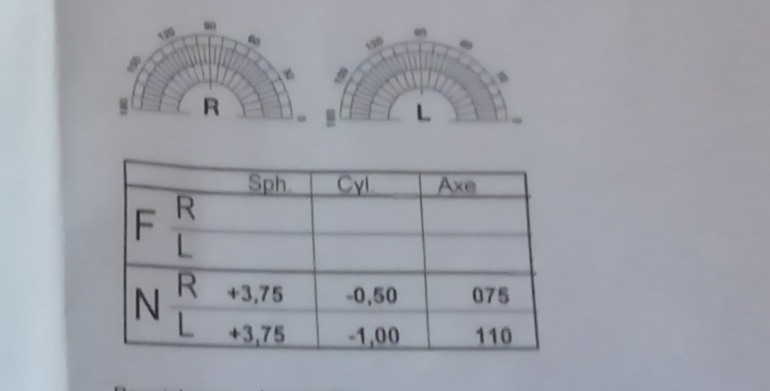

Guten Abend,
vielen herzlichen Dank für die Freischaltung.
Ich habe ein Problem mit meiner neuen Nahbrille, ich sehe Alles sehr verbogen und bekomme starke Kopfschmerzen. Sie wurde auf Rezept angefertigt, die alte Brille passt, darum frag ich mich weshalb ich mit dieser Brille solche Probleme habe.
Würden Sie mir bitte helfen, herauszufinden, wo der Fehler liegt?
Mit freundlichen Grüßen
Linda
Die neue Brille von Pearle mit den Werten der Herstellung

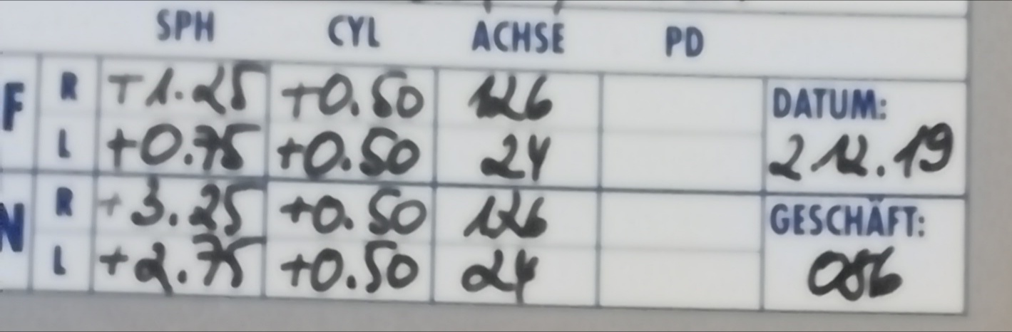

Die Daten der Herstellung der neuen Brille
So, jetzt ist es hoffentlich richtig. :?
das Rezept
das Rezept
Verflixt, die Beschreibung der Bilder war falsch :((
Umgekehrt rum stimmt es!
Zuletzt geändert von Linda am Montag 1. November 2021, 22:29, insgesamt 1-mal geändert.
Re: Darf ich Sie um Ihre Hilfe bitten?
Hi liebe/r Linda,
äh sorry aber da lässt sich ja nur rauslesen was in der neuen Brille ist oder sein soll
Bitte deshalb auch mal die vorigen Werte, wo es besser gepasst hat, zum Vergleich..
Linda
Beiträge: 17
Registriert: Sonntag 31. Oktober 2021, 09:01
Beitrag von Linda »
Schönen Abend, Deephorst
vielen Dank für Ihre Zeit und Antwort.
Hab nur die Werte von 2019 zum Vergleich.
Hoffentlich hilft das weiter..
Beiträge: 5673
Andere Werte bei Sphäre und/oder Zylinder können schon mal gewöhnungsbedürftig sein (wenn die Änderung denn nötig war), dazu asphärische Gläser (waren die vorher auch asphärisch?), die dann vielleicht noch fehlerhaft zentriert wurden (kann aus der Ferne nicht beurteilt werden), in Kombination mit 1.67er-Material (bei den Stärken - wahrscheinlich - weitgehend sinnlos; waren die Gläser vorher auch aus diesem Material?) -> Ergebnis.
Aber immerhin: mindestens 200,- "gespart"...
Warum wurde denn eigentlich Kulanz gewährt?
Zylinderachse Rechts ist grob anders zu vorher. Kann schon stimmen, ist aber der erste Ansatzpunkt um herauszufinden was nicht stimmt, besonders wenn du von "verbogen" sprichst.
vorher 126° und jetzt 165° ist ungewöhnlich, besonders bei gleichem Betrag.

Es könnte sein, daß die neuen Werte richtig gemessen wurden und nötig sind, um die optimale Sehschärfe zu erzeugen - leider können Änderungen bei eben diesen Werten gewöhnungsbedürftig sein, weil sie die Raumwahrnehmung verändern (Senkrechtes steht schräg, der Boden scheint in eine Richtung zu kippen o.ä.). Wenn die Werte korrekt sind, müßten die Beschwerden langsam verschwinden.
Linda hat geschrieben: dazu asphärische Gläser (waren die vorher auch asphärisch?), die dann vielleicht noch fehlerhaft zentriert wurden (kann aus der Ferne nicht beurteilt werden), in Kombination mit 1.67er-Material (bei den Stärken - wahrscheinlich - sinnlos; waren die Gläser vorher auch aus diesem Material?) -> Ergebnis.
Nein, war ein anderes Material, fehlerhaft zentriert?
Bitte um nähere Erklärung, bin total verzweifelt..
Das 1.67er-Material hat schlechtere Abbildungseigenschaften als z.B. 1.5er oder 1.6er. An Schwarz-Weiß-Kanten können rote oder blaue Farbsäume entstehen, wenn man nicht durch das Zentrum der Gläser schaut, oder aber das Bild könnte leicht unscharf sein.
Asphärische Gläser sind im Vergleich zu sphärischen Gläsern wesentlich empfindlicher, was Fehler in der Zentrierung ( -> wie ist das Glas relativ zu den Augen in der Brillenfassung angeordnet) angeht. Bei Abweichungen von der idealen Position kommt es leichter zu "verbogenen" Bildern und gekrümmten Linien.

Zylinderachse Rechts ist grob anders zu vorher. Kann schon stimmen, ist aber der erste Ansatzpunkt um herauszufinden was nicht stimmt, besonders wenn du von "verbogen" sprichst./quote]
Ich sehe ungefähr so als würde ich in eine Schüssel schauen, deren Boden unten nicht gerade sondern rund ist, wenn ich gerade schaue. Wenn ich die Zeitung lesen will, habe ich sie absinkend vor mir liegen.. Muss etwas unterlegen auf der oberen Seite, dann ist es für mich gerade.
Das verstehe ich nicht ganz, bitte wie ist das gemeint?

Bitte gerne. Ich habe die Brille von 2019 auch nur selten auf, momentan nur eine Lesehilfe, funktioniert momentan am Besten.
Ich war bei P. in einer Filiale, Sehtest wurde angeboten.. okay dacht ich, mach mal, gesagt getan. Fing schon etwas seltsam an, zwei verschiedene Personen, wechseln sich dabei ab. Dann irgendwann haben wir sogar geschafft. Im guten Glauben dass, diese Brille vielleicht passt auch bestellt.
Die Chefin hat dann, einen Fehler gemacht, sie hat Fern und Nahbrille mit den gleichen Werten eingegeben () sie haben es dann korrigiert. Brillen kamen. Fernbrille passte. Nahbrille nicht :(
Bin dann zur Augenärztin, weil ich wissen wollte, wie die Werte sind.
Brillenverordnung oben.
Damit dann wieder zu P.
Brille storniert, Beide Brillen wieder neu gemacht, diesmal mit den Werten der Verordnung. (Dünne Gläser war dann irgendwann Thema)
Beim Abholen der Brillen, das Gleiche Desaster.. die Fernbrille passt.Nahbrille nicht..
Anpassung nur auf meine Nachfrage! Der Lehrling soll es machen, sie hat mich fast verzweifelt angesehen..Die Chefin hat dann noch ein bisschen rumgetan bei den Nasenpads, meinte dann, nun könnte sie mir aber nicht mehr helfen,, sollte es nicht passen.. Zufriedenheitsgarantie? Steht wohl nur auf der Webseite von P? Bin dann nach Bezahlung der Brillen nach Hause, ein paar Tage Eingewöhnungszeit wollte ich dann doch zugestehen, funktioniert nur leider nicht, ich habe dasselbe Problem wie beschrieben, begleitet von starken Kopfschmerzen..
Sorry, das war jetzt lange. Bin total verzweifelt. Durch Zufall habe ich Euer Forum gefunden. In der Hoffnung endlich heraus zu finden, wo der Fehler liegt.
Meine erste Brille hat ja gepasst. (2016).die zweite Brille 2019 hatte dann plötzlich höhere Werte.. Alle Brillen sind aufgrund der Verordnungen hergestellt worden.
Liegt der Fehler bei der Augenärztin oder beim Optiker P**l?

Das hört sich ordentlich verworren an. Ob die neuen Werte passen kann man schwer sagen. Sind die Werte für die Hartlauer Brille 2019 von der gleichen Ärztin gemessen worden?
Genau wie Lutz würde ich auch einschätzen, dass du nicht gerade mit den optimalen Gläsern versorgt wurdest und auch die Zentrierung der Gläser nicht passen dürfte.

in der Tat ist es sehr verworren, den Werten vertraue ich nicht mehr.
Hartlauer hat damals auch ziemlich viel dran geändert, was die Augenärztin verordnet hat.
Im Moment habe ich nur die aktuellen Werte meiner Augen in der Verordnung.
Ja, das Gefühl wie Lutz und Sie habe ich allerdings auch.
Die Lady hat mir irgendwie erklärt, wieso bei ihr 3,25 steht und nicht 3,75
Allerdings hat sie ja schon mal einen Fehler bei der Eingabe gemacht.
Das mit den 3,25 zu 3,75 meinen wir nicht, diesbezüglich wäre alles in Ordnung. Es handelt sich dabei lediglich um zwei verschiedene Schreibweisen, die Wirkung ist die gleiche. Mit Zentrierung meinen wir wie die Gläser vorm Auge positioniert wurden. Da dürfte eventuell, vorausgesetzt die Werte stimmen, das Problem liegen.
