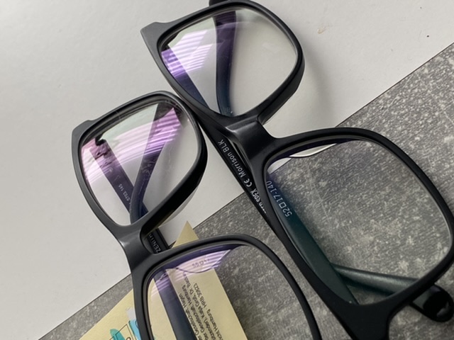

Nun zum Problem:
Ich sehe starke Lichtreflexe in der Brille.
Sobald sich hinter mir bspw. ein Fenster oder eine Lampe befindet, kann ich meine eigenen Konturen in der Brille erkennen.
Ist dies trotz Super-Entspiegelung ein normales Vorkommen?
Ich habe mal ein Bild dazu gepackt, wo oben die neue und unten die alte Brille, mit den Lichtreflexen zu sehen sind.
Ich hoffe ich habe mich gut ausgedrückt und bedanke mich für eure Hilfe!

Die Unterschiede der Entspiegelungen finde ich nicht wirklich groß. Eventuell sollte man mal den Sitz der Brille prüfen, fällt stärker Licht von hinten hinein, Vorneigung. Bitte zum Optiker zurück, das Problem schildern und dann sollte der geneigte Kollege eine Lösungsmöglichkeit finden.

Saibaba hat geschrieben:Die Unterschiede der Entspiegelungen finde ich nicht wirklich groß.
Das ist ja das Problem. Die untere Brille soll laut des Online-Händlers keine spezielle Entspiegelung haben.
Die obere soll hingegen Super-Entspiegelt sein.
Ich frage mich halt, ob Spiegelungen überhaupt möglich sein sollen. (In dem Umfang, wie auf dem Bild)
Der Sitz der Brille ändert doch nichts an der Tatsache, dass die Spiegelungen existieren. Ich würde diese dann nur nicht mehr wahrnehmen. Sehe ich das richtig?
Bin ein ziemlicher Laie und für Aufklärungen dankbar.
Re: Lichtreflexe trotz Enstpiegelung - Unsicherheit
Ich sehe beide nicht als gut entspiegelt an.
Allerdings ist ja total unbekannt, was in dem neuen Modell steckt.
Es wird mit "ich glaube" beschrieben. Also, meine Kunden wissen, was in ihrer Brille montiert ist.
Wenn in dem mutmasslichen Zeissglas eine Gravur mit Zeiss zu erkennen ist, und das kann man sehen!, wäre es so.
Wenn nicht handelt es sich nicht zwingend um ein Premiumprodukt.
Das kann aber der Optiker, wo die Brille gekauft wurde, sicher aufklären!

DI Michael Ponstein hat geschrieben:Ich sehe beide nicht als gut entspiegelt an.
Dann habe ich schon eine erste Meinung dazu. Danke!
Ich habe mich leider nicht so ausführlich mit dem Thema befasst bevor ich zum Optiker gegangen bin.
Ich denke das war ein Fehler.
Ich habe irgendwie das Gefühl, dass ich nicht das bekommen habe, wofür ich gezahlt habe.
Ich sehe auch keinerlei Gravuren in meinen Gläsern.

So ungern ich den Kollegen widerspreche, aber: bei dem flachen Blickwinkel kann man nichts zu den Entspiegelungen sagen - da sind Reflexe immer deutlich stärker als bei senkrechtem Blick auf die Glasflächen (dafür sind die Entspiegelungen optimiert).
Entspiegelungen bewirken nicht das ausbleiben sämtlicher Reflexionen, sondern das deutliche Reduzieren dieser. Eine moderne Breitbandentspiegelung hat einen restreflex von ca. 0.2%. Ein Glas Ohne entspiegelung reflektiert so weit ich mich erinnere pro Grenzgläche ca. 4% Licht.

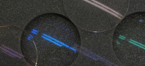

Dem Kollegen "nixblicker" würde ich jetzt allerdings in allen Punkten zustimmen! :D
Abgesehen davon gibt es natürlich die verschiedensten Entspiegelungen:

Vielen Dank für eure Hilfe!
Ich war mir echt nicht sicher, ob diese Reflexe normal sind.
Und ich wollte dem Optiker dann keine Vorwürfe machen, obwohl ich keine Ahnung habe.
Das letzte Bild hat mir quasi die Augen geöffnet! :lol:
