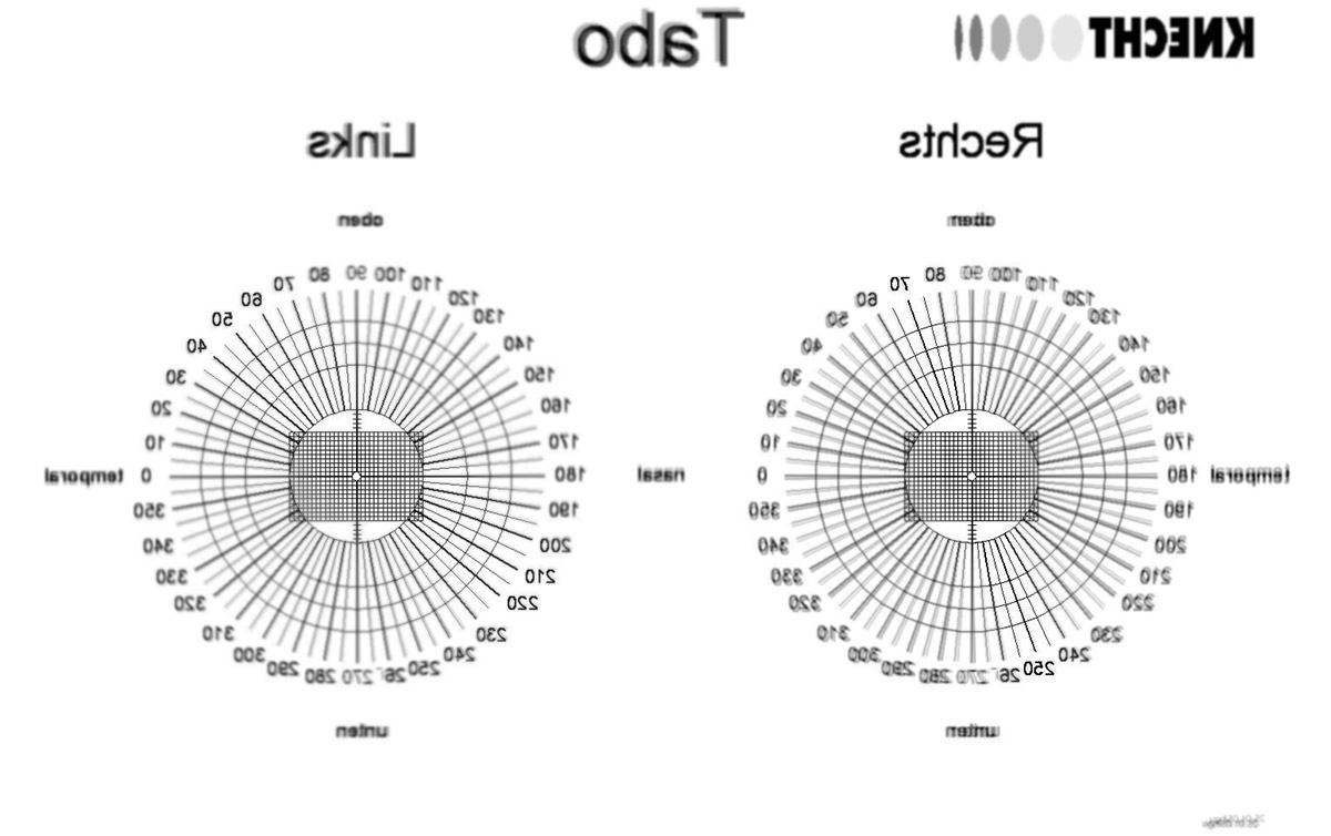

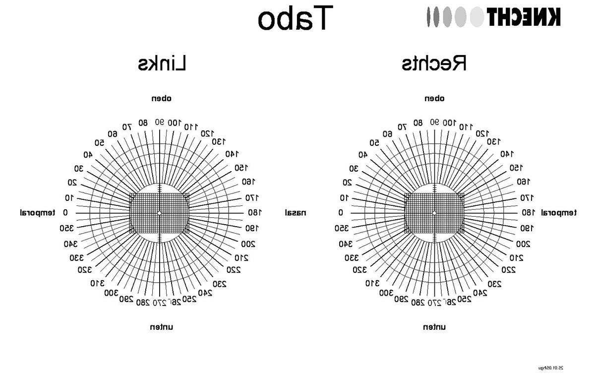

Wenn ich mit Brille aus passender Entfernung auf ein Tabo-Schema schaue, sieht das komplett scharf aus. Die Gläser stimmen also, unabhängig davon, ob auch die Angaben dazu richtig aufgeschrieben wurden.
Jetzt ist meine erste Frage:
Wie muss das Tabo-Schema ausgerichtet sein, wenn ich als Patient AUS dem Auge schaue, nicht als Optiker AUF das Auge?
Wenn ich es richtig verstanden habe, wären dann rechts 180° außen und 0° innen neben der Nase, links entsprechend 180° neben der Nase und 0° außen. Richtig oder falsch?

Warum sehe ich ohne Brille in passender Entfernung jene Striche des Tabo-Schemas scharf, die ziemlich genau um 90° zur angegebenen Achse bei Minuszylinder liegen?
Wenn ich ohne Brille schaue, sieht das im "Punkt des schärfsten Sehens" in etwa so aus:
Also links unverzerrt bei 50° und gegenüber, rechts bei 70° und gegenüber. Beides um 90° verdreht zur Angabe im Brillenpas, aber das macht ja nichts, weil ich hier nur auf der Suche nach Erleuchtung bin:
Wie muss ich mir die dazu passende Hornhauttopographie jetzt überhaupt vorstellen? Bzw., wie ist "das Auge" zylindrisch gekrümmt, und wie das Brillenglas; wo ist jeweils die "neutrale Faser"?
