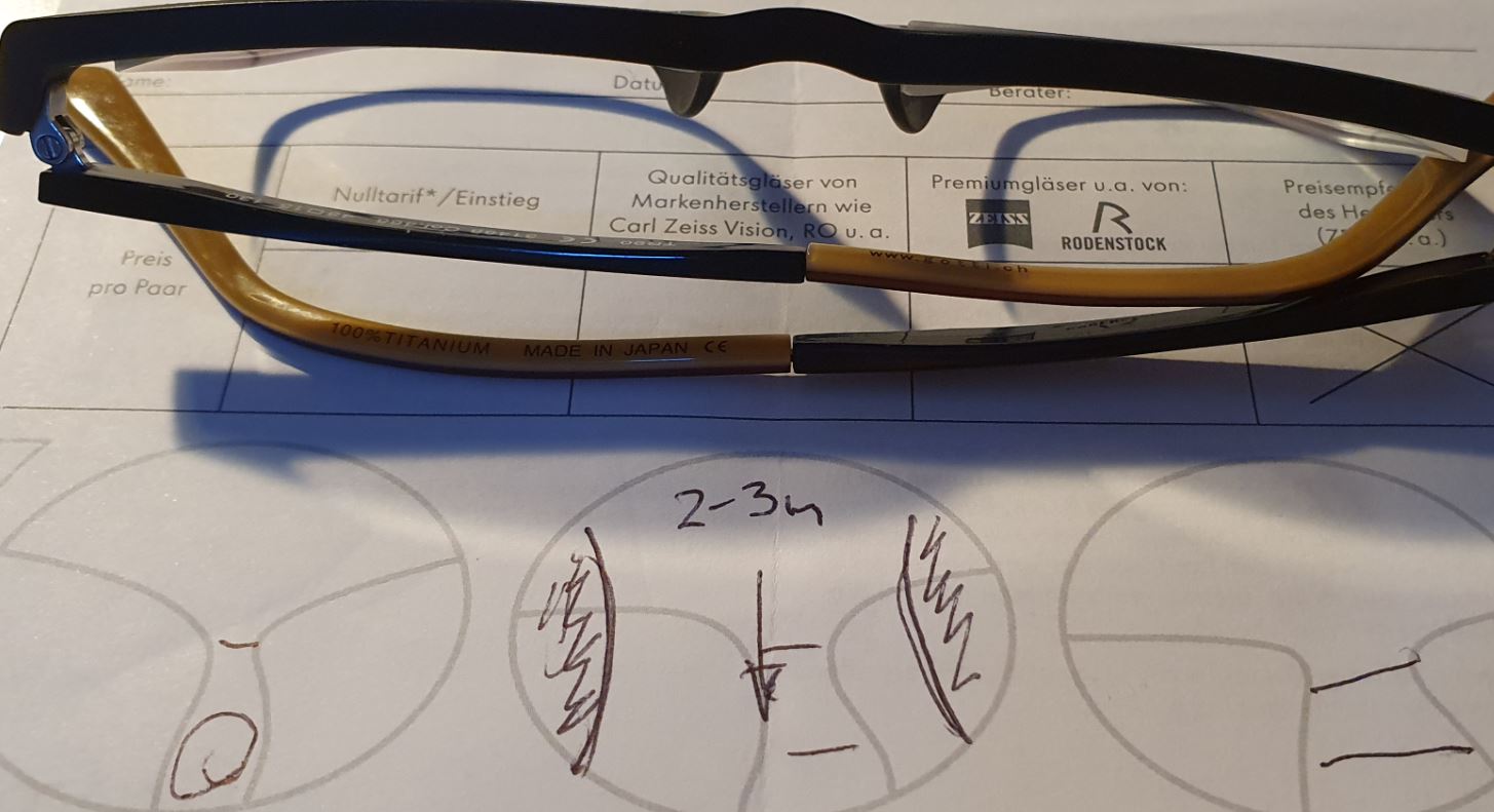

Hi und danke für die Rückmeldung, habe ich leider nicht so richtig verstanden was da schief laufen kann bzw. ist und was man als Optiker beachten muss bzw. falsch machen kann. Wenn ich die Brille aufhabe und gerade gucke sehe ich exakt wie mit meiner alten Einstärkenbrille, vielleicht etwas mehr Kontrast.
Habe die mittlere Qualität wie auf der Abbildung. Preislich würde das ganze nur mit dem Sichtfeld begründet was ich auch nicht verstehe und auch nicht prüfen kann? Gleitsicht ist ja ein schwimmender Übergang. Warum die Kopfschmerzen was im Bekanntenkreis wohl bislang jeder bei der Umstellung hatte. O.k.ich kenne nur 3 Leute die Gleitsicht bei vergleichbarer Stärke haben.....
Ist das jetzt das falsche Glas bei mir?
Beim stärkeren Glas guckt das Glas etwas an der Fasette raus was ich so auch noch nicht kannte mit der Frage ob das o.k. ist.

Hat nicht unbeding was mit der Frage nach den Gläsern zu tun, aber warum sind denn die Bügelenden falschrum? oO Sieht man an der Schrift, stehen in Bezug zu der Schrift auf dem Bügel auf dem Kopf...

- die Bügel sind verkehrt rum, weil dies Ersatzbügel sind auf Grund der Tatsache, dass es die Bügel bei dem Gestell nicht länger gab. Interessant dass dies auffällt. Ich meine das was mich stört oder komisch ist, dass das dickere Brillenglas vorne etwas über den Rand ragt und nicht abschließt. Normal kenne ich dies so, dass beide Seite von vorne gleich aussehen, daher die Frage ob dies Gleitsichtgläserbedingt oder unsaubere Arbeit ist.

Christian123 hat geschrieben: - die Bügel sind verkehrt rum, weil dies Ersatzbügel sind auf Grund der Tatsache, dass es die Bügel bei dem Gestell nicht länger gab. Interessant dass dies auffällt.
Die Bügel sind richtig herum - die Bügelenden sind rechts und links vertauscht.

Warum sind denn die Gläser dann so extrem teuer wenn sich nur das Sichtfeld erweitert (s.Abb. oben). Ich bestimme ja nicht genau den Bereich, sondern erhalte ein Glas von der "Standard-Stange". Die Optiker werben dass man bei Unverträglichkeit die Gläser kostenlos tauschen kann, wovon jetzt nicht mehr die Rede ist. Wie kann ich beim nächsten Versuch mal eine Punktladung erhalten?
