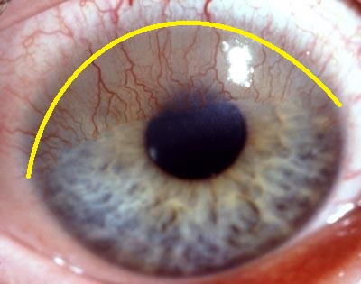

Jay2020 hat geschrieben:3.) Hatten die Optiker unter Euch schon Kunden mit irreparablen Sehschäden durch Neovaskularisation (durch weiche Kontaktlinsen)?
Ja. Hier mal n ganz mieses Bild:
Oberhalb vom gelben Strich ists nur kosmetisch unschön, unterhalb wirds sehtechnisch problematisch.

zu3.) Neovaskularisationen sind Einsprossungen von Äderchen auf Grund von andauernden Sauerstoffmangel durch das übertriebene Tragen von weichen Kontaktlinsen. Wenn man eine Linsenpause mach, werden diese Äderchen blutleer, aber sie bilden sich nie wieder zurück. Immer wenn Linsen getragen werden füllen sich diese wieder und wachsen weiter. Wenn die Äderchen so weit wachsen, dass sie vor die Pupille gelangen, dann kommt es zu Streulicht und daraus folgend zu vermehrter Blendungsemfindlichkeit. Zudem verringert sich die Sehleistung. Ende vom Lied, man benötigt eine Spender-Hornhaut.
Neben den Neovaskularisationen können sich noch Veränderungen des Endothels einstellen, die zu Problemen der Versorgung der Hornhaut mit Nährstoffen führen kann.
(Hinweis für alle Kontaktlinsenträger: regelmäßige Kontrolle der Augen hätte diese vermeiden können.)
