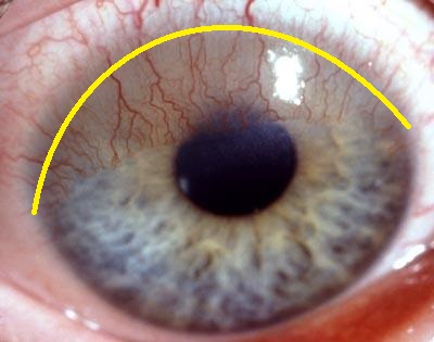

3.) Hatten die Optiker unter Euch schon Kunden mit irreparablen Sehschäden durch Neovaskularisation (durch weiche Kontaktlinsen)? Meine Augenärztin versicherte mir nämlich, dass es sich um ein "kosmetisches Problem" handle... aber ich traue dieser Aussage irgendwie nicht. Dass rote Äderchen kein Zeichen von Augengesundheit sind, ist sowieso klar, aber ich frage mich, ob es nicht doch dramatischer werden könnte (und ich ggf. ganz und nicht nur teilweise auf Brille umsteigen sollte/muss) und mich da jetzt von ihrer Aussage leiten lasse und in 10 Jahren möglicherweise Schäden habe, die nicht mehr nur kosmetischer Natur sind.

Jay2020 hat geschrieben:3.) Hatten die Optiker unter Euch schon Kunden mit irreparablen Sehschäden durch Neovaskularisation (durch weiche Kontaktlinsen)?
Ja. Hier mal n ganz mieses Bild:
Oberhalb vom gelben Strich ists nur kosmetisch unschön, unterhalb wirds sehtechnisch problematisch.

zu3.) Neovaskularisationen sind Einsprossungen von Äderchen auf Grund von andauernden Sauerstoffmangel durch das übertriebene Tragen von weichen Kontaktlinsen. Wenn man eine Linsenpause mach, werden diese Äderchen blutleer, aber sie bilden sich nie wieder zurück. Immer wenn Linsen getragen werden füllen sich diese wieder und wachsen weiter. Wenn die Äderchen so weit wachsen, dass sie vor die Pupille gelangen, dann kommt es zu Streulicht und daraus folgend zu vermehrter Blendungsemfindlichkeit. Zudem verringert sich die Sehleistung. Ende vom Lied, man benötigt eine Spender-Hornhaut.
Neben den Neovaskularisationen können sich noch Veränderungen des Endothels einstellen, die zu Problemen der Versorgung der Hornhaut mit Nährstoffen führen kann.
