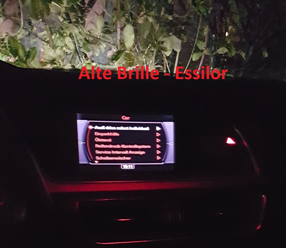

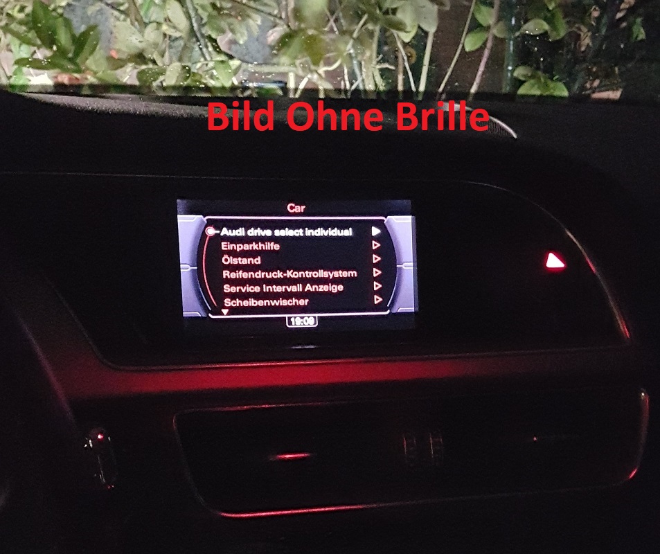

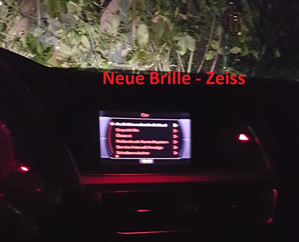

P.S.:
Im Anhang 3 Bilder, habe einfach mal das Rechte Brillenglas vor die Kamera Gehalten, Bild 1 ohne Brille, Bild 2 alte Brille, Bild 3 Neue Brille
Scharf Sehe ich mit beiden bzw. mit dem Linken Auge, mit der alten auf jeden fall Schärfer als mit der neuen.

Hm, deine Bilder sagen lediglich aus, daß deine Kamera rechtsichtig ist. Bezogen auf die Korrektur deiner Augen ist das nicht vergleichbar.

Ja, sollte als Beispiel dazu Dienen wie ich mit der Alten/Neuen Brille und dem Rechten Auge das Display Sehe!
Warum Sehe ich es mit dem Linken denn Scharf ?
Mit der neuen unschärfer als mit der alten ? Hat das was mit zunehmender Glasstärke zu tun ?
Wie Gesagt, ich werde die mal paar Tage aufhaben und dann Gucken wie es sich Entwickelt.

Funktioniert so aber leider nicht, das Objektiv deiner Kamera kann nicht mit deinem Auge gleichgesetzt werden.
