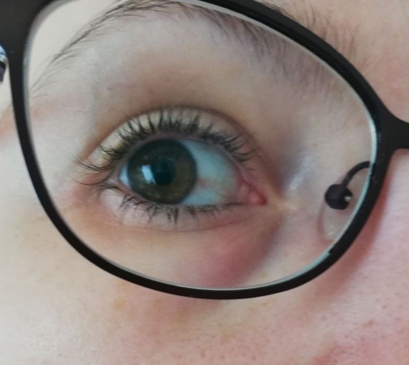

Ich habe seit meinem vierten oder fünften Lebensjahr Brillen getragen. Meine letzte hatte ich zehn Jahre (rahmenlos), aber wegen Verschlechterung der Sehstärke und weil das Gestell auch echt abgenutzt war musste was neues her. Ich hab nichts rahmenloses gefunden, was mir gefallen hat und bin dann schweren Herzens auf Brillen mit Rahmen umgeschwenkt. Leider hab ich auch bei meinem Stammoptiker nichts passendes gefunden und nach viel Gesuche zwei Brillen bei der Optikerkette mit A gekauft. Irgendwas passt da aber meiner Meinung nach nicht.

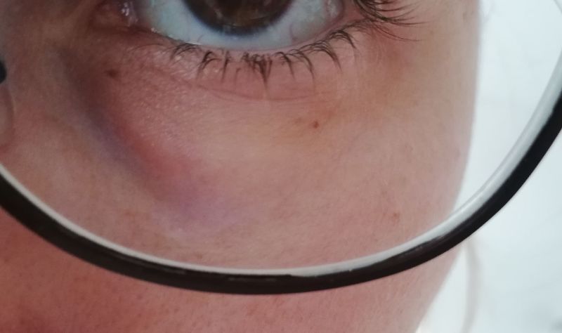

Ich habe bei der einen Brille nach kurzer Zeit gemerkt, dass unten im Rahme sich schwarze Flecken bilden, habe auch ein Bild angehängt. Auf dem Bild war es noch gar nicht so schlimm, aber man konnte quasi zusehen wie das von Tag zu Tag mehr wurde und sich weiter ausgebreitet hat. Ich bin dann natürlich nochmal hin und dort meinte man: das muss Dreck sein. Das erschien mir komisch, denn wie soll da Dreck reinkommen? Dann haben sie das saubergemacht mit Wasser und was weiß ich, und dann war es auch weg. Paar Tage später kam es aber wieder. Also wieder hin, dann meinte die Dame, dass da wohl Flüssigkeit zwischen Glas und Brille sei, weil das Glas wohl nicht ganz passend eingesetzt worden wäre. Auf meine Frage, ob das Schimmel sein kann, meinte sie nur "weiß nicht, schon möglich". Sie haben dann die Gläser nochmal rausgenommen und mit einer Klebeflüssigkeit im Rahmen befestigt. Der Kleber war durchsichtig, das weiß ich, weil ich danach noch Rückstände am Brillengestell hatte.

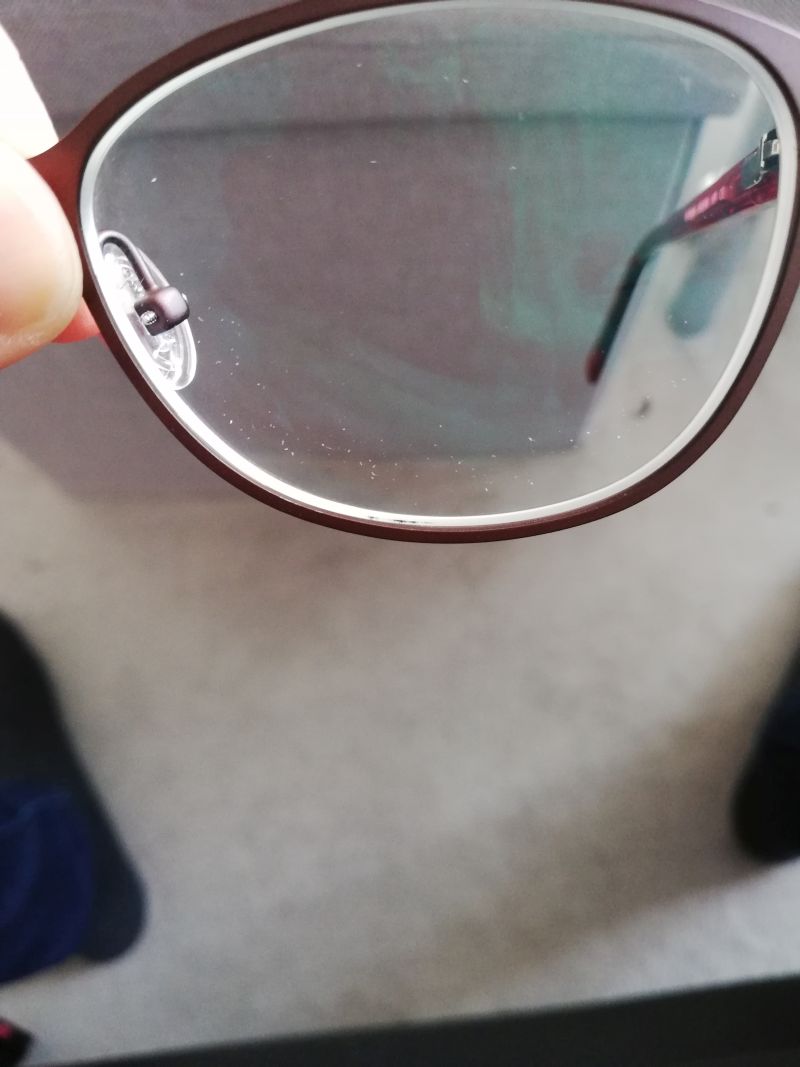

So. Mittlerweile habe ich aber quasi um beide Gläser im Rahmen wieder so schwarze Flecken/Schlieren. Ich habe nochmal zwei weitere Bilder von heute angehängt, ich hoffe man erkennt es (am Nasenpad und auch unten im Rand). Hat irgendwer eine Idee was das sein könnte?
Ich bin echt schwer genervt, weil nicht nur ich das sehe, wenn ich mich in den Spiegel schau, ich wurde auch schon von anderen angesprochen, was ich da "in der Brille" habe. Ich hatte noch nie solche Probleme, ich war glaub ich 7 oder 8 mal bisher wieder dort, weil die Brillen halt anfangs auch nicht gut angepasst waren und schief saßen, gedrückt haben usw. Ok, das allein wäre nicht so schlimm, aber ich finde dieses schwarze Zeug im Brillenrand echt nicht normal und überlege mir aktuell tatsächlich, ob ich von der "100% zufrieden oder Geld zurück"-Garantie, mit der dort geworben wird, Gebrauch machen soll. Zufrieden bin ich nämlich überhaupt nicht.
Leider komme ich aktuell zeitlich nicht dazu, dort vorbeizugehen, deswegen wollte ich zwischenzeitlich mal die Experten hier fragen, was ihr dazu meint.
Schonmal vielen Dank!
Nasenpad aktuell
Nasenpad aktuell
Rahmen unten aktuell

Das könnten Reste von Makeup oder so sein, aber man müsste das auseinandernehmen um was genaueres sagen zu können.

Make-Up kann es nicht sein, weil ich mich nie schminke.
Ich frag mich halt nur wie das sein kann, denn jetzt ist es ja schon (angeblich ganz fest) verklebt, sodass eben nichts reinkommen sollte...
Re: Was sind diese Flecken im Gestell?
Erster Gedanke ist Maskara. Das hat der Kollege denke ich mit MakeUp gemeint 8)
Metallfassungen schimmeln nicht, Brillengläser schimmeln nicht. Wenn es Schimmel ist, kommt er von dir.
Wenn man es wegmachen konnte und es erst nach Tagen wieder da war, kommt es von dir.
Es kann auch der Lack der Fassung sein, der jetzt schon rumbröselt. Oder Flüssigkeit.
Gib das Ding zurück, oder lass es zumindest komplett austauschen. Gläser in Fassungen reinkleben ist bei einer NEUEN Brille nicht akzeptabel.
(Kann aber sein dass die bei Apollo vor lauter 50%, dazuschenken und 3 Brillen für einen Preis so arbeiten müssen.)
Such dir einen Fachbetrieb der die Brillen selbst einschleift und wo die nicht von irgendwem mit fragwürdiger Qualifikation für Mindestlohn zusammengespuckt werden müssen. So eine Brille wie die gibt es zuhauf in verschiedensten Qualitäten.

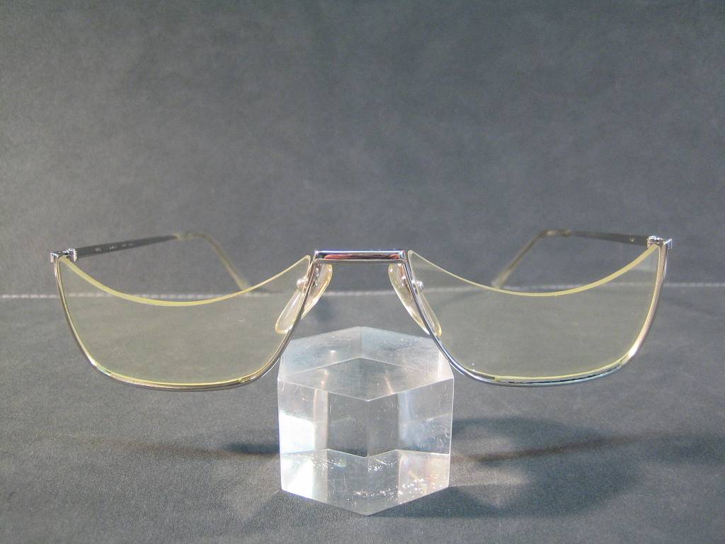

das war in den späten 40ern und den frühen 50ern, kam aus Frankreich von SILOR (fusionierte später mit ESSEL zu ESSILOR) unter dem Namen "Amor" und "Sol-Amor".
Gläser und Rahmen wurden mit einem Kleber (Polymil) verklebt (als Bindeglied die "Lippe", ein schmales Gummiverbundteil). Diese Fassungen wurden bis in die 60er verglast und waren der Vorgänger der Nylorfassungen. Vor ein paar Jahren trug der Schauspieler "Tom Hardy" in dem Film "Legend" eine Polymilbrille, was eine große Suche nach diesen Fassungen auslöste. Leider gibt es nur noch wenige dieser schönen Fassungen.
Danke für die geschichtliche Aufklärung! Musste in meiner Lehrzeit mal ne Lesebrille davon neu verglasen, es war ein Horror das passende Klebezeugs zu bekommen.

GodEmperor hat geschrieben:Danke für die geschichtliche Aufklärung! Musste in meiner Lehrzeit mal ne Lesebrille davon neu verglasen, es war ein Horror das passende Klebezeugs zu bekommen.
@ Mariposa : sorry für die Missachtung Deiner Frage.
@ GodEmperor : wahrscheinlich eine solche:
k-Halbbrillen 003.JPG (69.94 KiB) 12353 mal betrachtet

Smutje hat geschrieben:@ GodEmperor : wahrscheinlich eine solche:
Japp, war toll zu schleifen. Formscheibe oben gerade und dann von Hand.

Sondern? Du vermutest Make-Up? Wie gesagt, ich trage vielleicht einmal im Monat Mascara, und während diese Flecken/Schlieren/Whatever auftraten war ich definitiv ungeschminkt.
Ich glaub dir doch. Denke aber eher, dass es mit diesem Kleber zu tun hat und nicht mit der Fassung.
Die machen aber hoffentlich die mit Kleber versauten Gläser auch neu, oder? Die haben doch angeblich eh formmäßig nicht gepasst.
