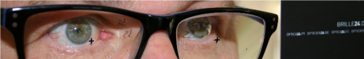

Zur Verdeutlichung: Mindesteinhaltung in der Höhentoleranz (+/- 1.0 mm):
Es zentrierten aber alle falsch (Die Kreuze haben in der Pupillenhöhe zu liegen):
Mister Spex : Trotz "Messung durch Partneroptiker" - daneben:
Brillen.de : Höchste Abweichung trotz "Partneroptiker" - daneben:
Brille 24 : Trotz "Partneroptiker" - daneben:

Und Lensbest- Durch "raten" der richtigen Einarbeitung : Vollumfänglich nicht abgabefähig.

Auch wenn es nicht gefällt: Alle 4 Brillen sind unbrauchbar, nicht abgabefähig und weit ausserhalb der Toleranz(en).
Da darf man dann von mangelhaft reden.

Ich hätte da mal ne Nachfrage: Mir ist schon klar dass nach DIN das Fernzentrierkreuz auf Pupillenmitte sein muss. Aber was mache ich wenn sogar die Hersteller empfehlen 2mm unter Pupillenmitte zu zentrieren? :? :shock:
Da läuft doch mal wieder Theorie und Praxis auseinander...
Re: SWR "Marktcheck" - Gleitsichtbrillen: Mangelhafte Qualität bei der Online-Bestellung 26.03.2019
Verfasst: Mittwoch 27. März 2019, 11:55
von optikgutachter
Michel B. hat geschrieben:Moin :)
Dann zentrierst Du entsprechend. Meist liegt aber das FZK dann 2mm (und nicht 4mm) über der Achsgravur.
Verfasst: Mittwoch 27. März 2019, 11:59
von Michel B.
Das stimmt, sind nur die mit 2mm betroffen. Dann ist alles ok?
Woher wussten denn die Prüfer aus dem Bericht wieviel mm das FZK über Achsgravur liegt wenn sie die Gläser garnicht kennen?
Oder mach ich grad einen Denkfehler?
Wenn die DIN schreibt FZK auf Pupillenmitte, wieso ist dann meine Zentrierung ok?
Fragen über Fragen...
Verfasst: Mittwoch 27. März 2019, 12:12
von Lichtverbieger
Michel B. hat geschrieben: Woher wussten denn die Prüfer aus dem Bericht wieviel mm das FZK über Achsgravur liegt wenn sie die Gläser garnicht kennen?
Meine Rede!
Der "Sachverständige" *kann* die Höhenzentrierung gar nicht objektiv prüfen, wenn er weder die Gläser kennt noch die Zentriervorgaben des Herstellers.
Sehr peinlich.
