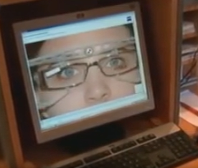

Nichtsdestotrotz frage ich mich ob es auch noch an anderen Dingen liegen kann wie z.B. der Zentrierung, dass ich nicht gut sehe oder am ungewohnten Brechungsindex von 1,67?
Meine Brille wurde dann doch (nach dem sie bestellt und geliefert wurde) an einem wohl älteren Zeissterminal zentriert vom Optiker. Da musste ich einmal kurz frontal mit Brille und Messgestell hineinsehen.
Seitlich nicht.
Kann man so auch den HSA bestimmen?
Es ging jedenfalls ratzfatz ohne größere Einstellung oder Justierung.
Danke und lg MissB

Terminal ist nett, aber ohne händische Überprüfung nicht ganz vollständig. Es kann an unendlich vielen Dingen in Wahrheit liegen..

Im Gegensatz zu den aktuell üblichen (und deutlich preiswerteren) Zentrierterminal liefert das gute (alte) Zeiss Videoinfral durchaus recht genaue Zentrierwerte und zwar einschließlich Vorneigung und HSA! - und das ganze schnell und ohne großes gehabe. Leider hat dann auch Zeiss aus Kostengründen auf andere (einfachere) Systeme gesetzt (z.B. RV-Terminal), obwohl diese deutlich schlechter sind! (aber eben billiger ...)

@Robin Videoinfral war mit separatem Programm am PC oder?

Hallo Robin!
Robin hat geschrieben:Im Gegensatz zu den aktuell üblichen (und deutlich preiswerteren) Zentrierterminal liefert das gute (alte) Zeiss Videoinfral durchaus recht genaue Zentrierwerte und zwar einschließlich Vorneigung und HSA! - und das ganze schnell und ohne großes gehabe. Leider hat dann auch Zeiss aus Kostengründen auf andere (einfachere) Systeme gesetzt (z.B. RV-Terminal), obwohl diese deutlich schlechter sind! (aber eben billiger ...)
Leider kann ich nicht sagen was für ein Terminal das war. Ich vermute das Relaxed Vision Terminal. Also dann wohl nicht mehr das ganz so Tolle. Ob das dann den HSA gemessen hat ... I do not know!
Siehe Anhang - Fotos vom Firmenvideo wo der Terminal vorkam aus 2010.
Lg MissB
