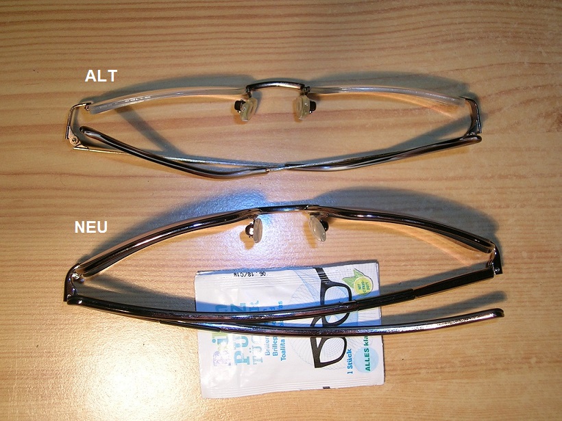

Hallo und guten Abend,
ich bin zum Optiker gegangen und habe mir eine Sonnenbrille mit Stärke machen lassen; der Optiker hat meine alte (normale) Brille für die Messung für 1 Minute genommen, und anscheinend mit diesen Daten diese Sonnenbrille (unten im Bild) machen lassen, mehr ist dabei nicht passiert. Nach dem Abholen/Probieren der Brille fiel mir auf, dass mir komisch wird. Der Optiker sagte, „ich würde mich bald daran gewöhnen“.
Ich hatte sie 2 Wochen im Sommerurlaub benutzt: nach dem Aufsetzen Schwindelgefühl und leichte Kopfschmerzen, Boden unter mir weiter weg wie eine Wölbung, Gegenstände erscheinen mir kleiner, der Blick zur Seite (Autofahren) ist recht unangenehm, da wird mir noch mehr schwindelig. Jedoch konnte ich sie ca. 6 Stunden am Tag anbehalten. Jetzt (dritte Woche) ist es immer noch so dass mir jedes Mal nach dem Aufsetzen etwas schwindelig wird, aber ich trage sie jetzt bloß ein paar Stunden, die beschriebene Raumverzerrung ist immer noch da wie der Boden weiter weg usw. Wenn ich z.B. im Auto nach unten Richtung Tacho schaue ohne meinen Kopf zu bewegen, steht Tacho etwas schräg anstatt zu mir anstatt gerade.
Ich war deshalb beim Optiker, er hat die Brille gemessen und meinte, die Brille ist Ok.
Mit meiner alten Brille hatte ich nie Probleme und musste mich nicht eingewöhnen.
Ich bin 45 Jahre alt, Messwerte für meine alte (normale) Brille:
R: -2.00 -0.25 180
L: -2.25
Messwerte für neue Sonnenbrille:
R: -2.00 -0.25 2
L: -2.25
Habe die neue Sonnenbrille bei dem anderen Optiker messen lassen, er meinte dass er links etwas zwischen -2.25 und -2.5 misst. Also eventuell etwas mehr Minus. Jetzt meine Fragen.
1. Ist die Vorgehensweise des Optikers, die Daten von meiner normalen Brille für die Neue „einfach zu kopieren“ so weit in Ordnung? Werden dabei auch Zentrierdaten übernommen?
2. Auf meine Nachfrage, was dieser Unterschied zwischen 2 und 180 ist, meinte der Optiker, das wäre quasi gleich, hat er Recht?
3. Wenn ich es richtig verstehe (auch Infos im Internet) liegt die Verzerrung daran dass die neue Sonnenbrille mehr Glas hat, und auch noch „gewölbt“ oder „mehr gebogen“ ist. Ist das richtig?
4. Gewöhnt man sich daran tatsächlich? Muss man sich denn jeden Sommer aufs Neue daran gewöhnen? Tut man seinen Augen nicht was an?
5. Leider bekomme ich vom Optiker nicht viel Hilfe, und habe nicht das Gefühl richtig beraten zu werden, was habe ich noch für Optionen? Wenn es jetzt mit der Brille nicht hinhaut, war das ein Griff ins Klo für fast 300€. Da wäre mir eine Fehlbestellung für 69€ im Internet lieber.
Ich wäre euch dankbar für Tipps.
Mit freundlichem Gruß.

SM3DV hat geschrieben: 1. Ist die Vorgehensweise des Optikers, die Daten von meiner normalen Brille für die Neue „einfach zu kopieren“ so weit in Ordnung? Werden dabei auch Zentrierdaten übernommen?
Es ist sicher nicht schlecht wenn Brille und Sonnenbrille auf einem Stand sind. Zentrierdaten sind fassungsbezogen. Die kann man eh nicht so ohne Weiteres von einer Brille auf die Andere übertragen.
Ja. In der Augenoptik geht es nur bis 180°. Also beträgt der Fehler 2°, nicht mal 0,02dpt.
Kann sein. Normale Brillengläser sind nicht darauf ausgelegt, in gewölbte Fassungen eingebaut zu werden. Es gibt dafür speziell berechnete Gläser. Wurden die verwendet?
Nach 3 Wochen warst du denke ich tapfer genug.
Reklamiere. Such dir einen Meister. Man will dich normalerweise als Kunden behalten und wird den Fehler suchen und finden. Er muss nachbessern (dürfen). Erst danach kann man über Wandlung oder Rücktritt nachdenken.

Hallo Karoshi und Danke für deine Tipps, das hilft mir sehr!
Karoshi hat geschrieben:Normale Brillengläser sind nicht darauf ausgelegt, in gewölbte Fassungen eingebaut zu werden. Es gibt dafür speziell berechnete Gläser. Wurden die verwendet?
Ich weiß nicht genau was "speziell berechnete Gläser" sind, in der Rechnung steht für Gläser:
"Glaserqualität Ferne NI NIKACOLOR HARD INSIDE 1.5 BLUEMIRROR grau 85% +BLU".
Karoshi hat geschrieben:Reklamiere. Such dir einen Meister.
Ok, werde ich machen, aber was meinst du mit "Meister"? Anderer Optiker?
Karoshi hat geschrieben:PS: Verwende keine abgepackten Brillenputztücher. Damit killst du früher oder später deine Brille.
Die sind nur als Unterlage im Bild verwendet, und werden nur für andere (Glas) Brille benutzt. Für diese im Bild nehme ich Mikrofasertücher.

Karoshi hat ja schon die Durchbiegung der neuen Brille angesprochen. Jeder Optiker, der keinen Honig im Kopf hat, würde bei deinen geschilderten Problemen und unter Vorlage der beiden Brillen, zuerst einmal die unterschiedlichen Krümmungen der Fassungen bemerken. Bei einer so starken Durchbiegung wie bei der neuen Brille müssen speziell, berechnete Gläser eingsetzt werden. Selbst damit haben manche Kunden Umstellungsprobleme. Aber wenn jetzt auch noch normale Gläser eingesetzt wurden, endet das mit genau den Sehproblemen, die du angibst. Also, zurück zum Optiker und reklamieren.

Saibaba hat geschrieben:Bei einer so starken Durchbiegung wie bei der neuen Brille müssen speziell, berechnete Gläser eingsetzt werden.
Hallo Saibaba,
ich war gestern bei dem Optiker (oder Meister :) ), bevor ich deinen Beitrag gelesen habe (bezüglich speziell berechnete Gläser). Diesmal waren auch andere Kunden waren da, er fragte ob ich immer noch Beschwerden habe und meinte, er nimmt die Brille für eine Nachbesserung. Ich kam mit ihm nur ganz kurz ins Gespräch weil andere Kunden da waren, aber das war mir echt neu, weil ich beim ersten Mal von ihm total abgewimmelt war, und das obwohl ich eine Vielzahl an Beschwerden hatte. (Verzerrung, Schwindel usw.)
Da solche Sachen erfahrungsgemäß nicht bei einem Verbesserungsversuch bleiben (wer weiß was beim nächsten Mal wieder schief läuft), rufe ich ihn heute nochmal an bezüglich speziell berechnete Gläser, nicht so dass es wieder "übersehen" wird.

schildere dem Kollegen deine Probleme und die soll er beheben. Wenn er das nicht kann/will, soll er die Brille zurücknehmen und dir den Kaufpreis erstatten. Das Recht auf Nachbesserung musst du ihm allerdings einräumen.

das habe ich schon zwei Mal gemacht und ihm die Reihe der Beschwerden erklärt. Jetzt ist er dran an der Nachbesserung: irgendwie ist meine Hoffnung nicht groß, mal sehen. Was passiert eigentlich wenn die Nachbesserung nichts/nicht viel bringt? Kann ich zumindest einen Teil des Preises zurück verlangen?
Edit: habe gerade mit ihm telefoniert: er hat mir bestätigt dass jetzt die speziell berechnete Gläser reinkommen.
