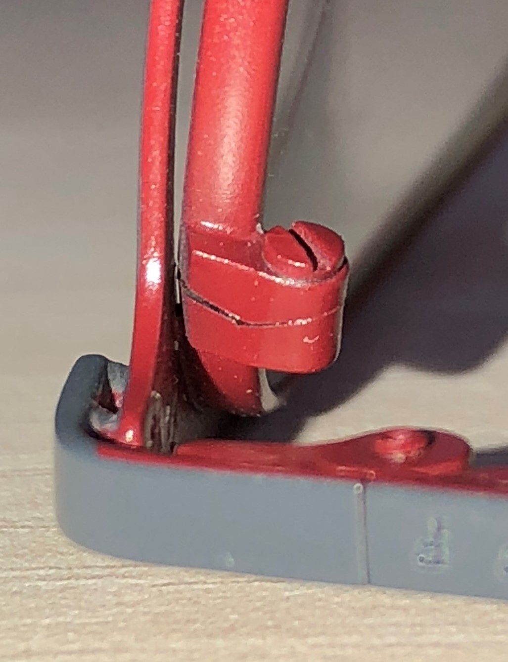

mein Name ist Michael, komme aus Unna in NRW ich habe seit kurzem meine erste Gleitsichtbrille. Ich habe mich für ein Titan Brillengestell von Davidoff entscheiden (zusammen mit dem Optiker).
Nachdem ich die Brille erhalten habe, stelle ich fest, dass der Rahmen quasi zweigeteilt und zwischen der Brille und dem Rahmen der die Gläser einfasst eine Lücke besteht, dies sieht ziemlich bescheiden aus.
Auf Nachfrage beim Optiker (Fielmann) bekam ich zur Antwort, dass es normal ist, dass sich dieser Teil der Brille löst und eine Lücke entsteht.
Stimmt diese Aussage wirklich? Ich kann mir nicht vorstellen, dass alle Brillen so wie auf dem angehängten Foto aussehen müssen (habe zumindest dies bisher nicht feststellen können).
Es handelt sich im Übrigen um das Modell 95136-1031
Michael

Links ist nicht mal der Schließblock zu, oder?!
Re: Davidoff Titanium Brille mit komischer Spalte zwischen Gestell und Glas
Verfasst: Mittwoch 15. August 2018, 20:27
Lutz hat geschrieben:Links ist nicht mal der Schließblock zu, oder?!
Oder einfach zugeballert mit noch zu großem Glas.

Glas zu groß, relativ sicher.
Sowas passiert aber auch wenn man sich auf eine in dieser Weise konstruierte Brille draufsetzt. Kann also auch sein.

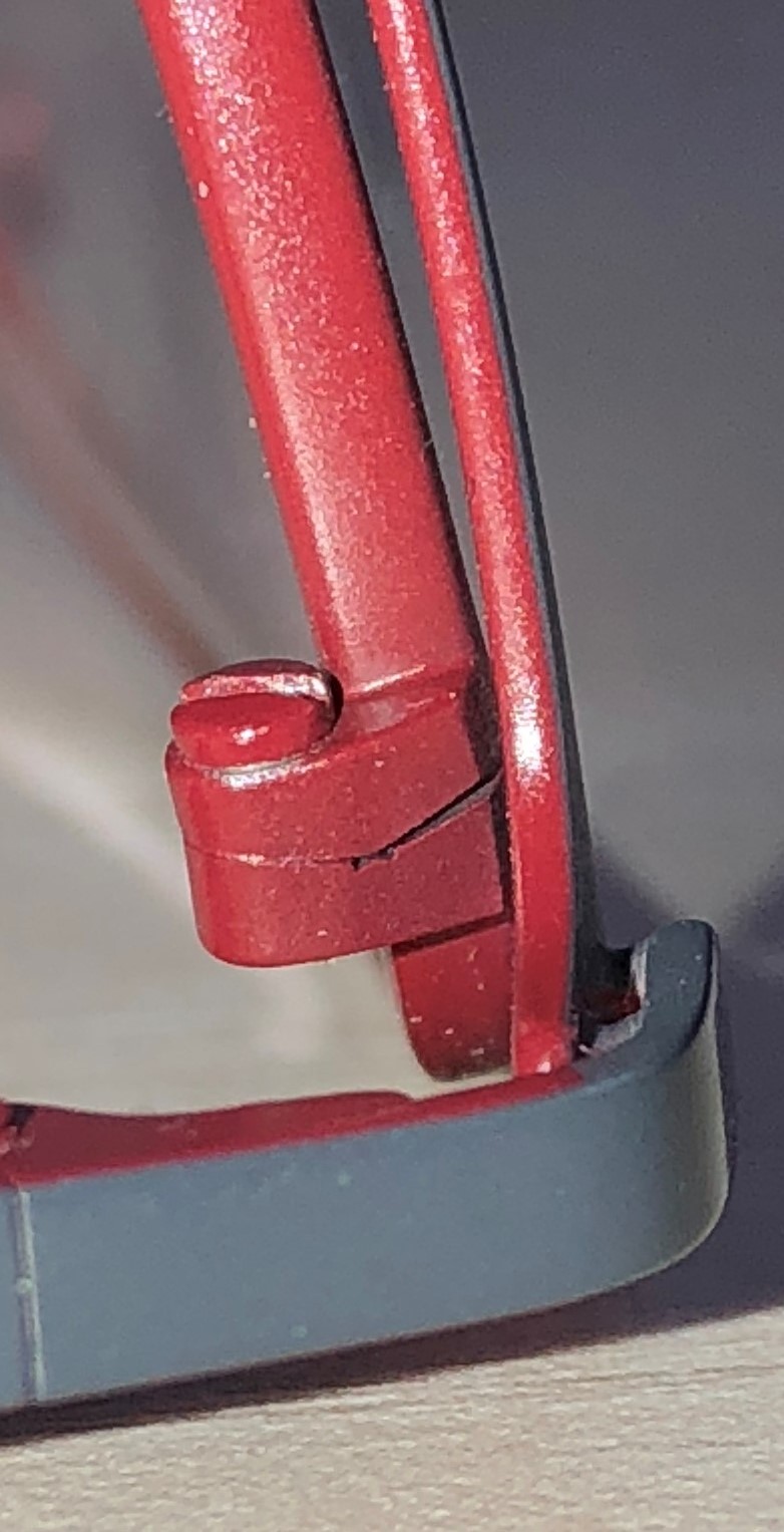

IUch habe nochmal ein paar Bilder von den Schanierseiten gemacht und hier angehängt.
Vielen Dank nochmals an alle Schreiber
Michael

Das Glas ist auf jeden Fall zu groß geschliffen !

Wie gesagt, das Problem ist dass das Glas zu groß geschliffen ist.
Dadurch ist der Schließbloch nicht zu und kippt etwas ab, das kann man schön auf den Bildern sehen.

Michel B. hat geschrieben:Wie gesagt, das Problem ist dass das Glas zu groß geschliffen ist.
Oder anders ausgedrückt: Die Brille ist miserabel verglast worden.
Verfasst: Donnerstag 16. August 2018, 13:58
Dazu dürften die starken Spannungen im Glas die Qualität des Sehen negativ beeinflussen!
