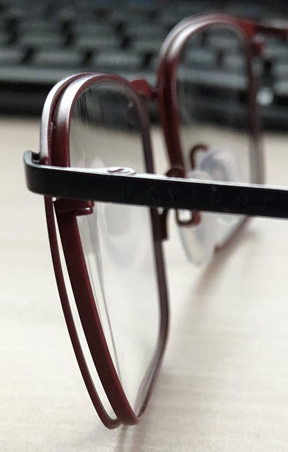

mein Name ist Michael, komme aus Unna in NRW ich habe seit kurzem meine erste Gleitsichtbrille. Ich habe mich für ein Titan Brillengestell von Davidoff entscheiden (zusammen mit dem Optiker).
Nachdem ich die Brille erhalten habe, stelle ich fest, dass der Rahmen quasi zweigeteilt und zwischen der Brille und dem Rahmen der die Gläser einfasst eine Lücke besteht, dies sieht ziemlich bescheiden aus.
Auf Nachfrage beim Optiker (Fielmann) bekam ich zur Antwort, dass es normal ist, dass sich dieser Teil der Brille löst und eine Lücke entsteht.
Stimmt diese Aussage wirklich? Ich kann mir nicht vorstellen, dass alle Brillen so wie auf dem angehängten Foto aussehen müssen (habe zumindest dies bisher nicht feststellen können).
Es handelt sich im Übrigen um das Modell 95136-1031
Michael

also DAS hab ich auch schon ein paarmal gesehen... :wink:
moin,
nein, das MUSS so net sein... :roll: ...daher wieder zurück zu der schielmann-filiale deines vertrauens und such doch mal das gespräch mit einem (echten) werkstatt-opticus... :|

Das untere Bild gefällt mir am Besten! Wie geschickt man hier das Ausformen der Fassung umgangen ist. :lol:
Also ein kleiner Spalt zwischen dem vorgesetzten Rahmen und dem Teil der das Glas hält kann durchaus nochmal sein - das lässt sich bei bestimmten Glasformen (aufgrund der Stärke - Zylinder) nicht vermeiden. Was du da bekommen hast scheint wirklich verbesserungsfähig zu sein! ;-)
Qwerty

Bin kein Freund von solchen Fassungen, aber das was du hier bekommen hast würde ich nicht dulden.
Geh wieder hin und sprich mit dem Kollegen.

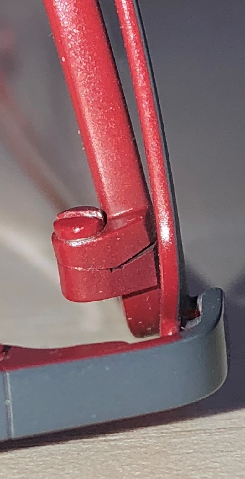

Links ist nicht mal der Schließblock zu, oder?!
Re: Davidoff Titanium Brille mit komischer Spalte zwischen Gestell und Glas
Lutz hat geschrieben:Links ist nicht mal der Schließblock zu, oder?!
Oder einfach zugeballert mit noch zu großem Glas.
Glas zu groß, relativ sicher.
Sowas passiert aber auch wenn man sich auf eine in dieser Weise konstruierte Brille draufsetzt. Kann also auch sein.

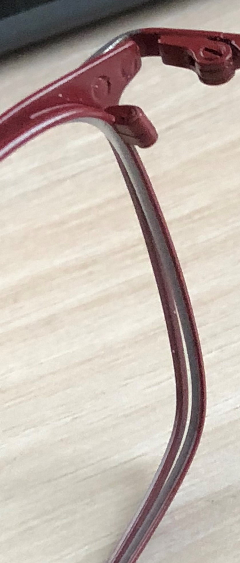

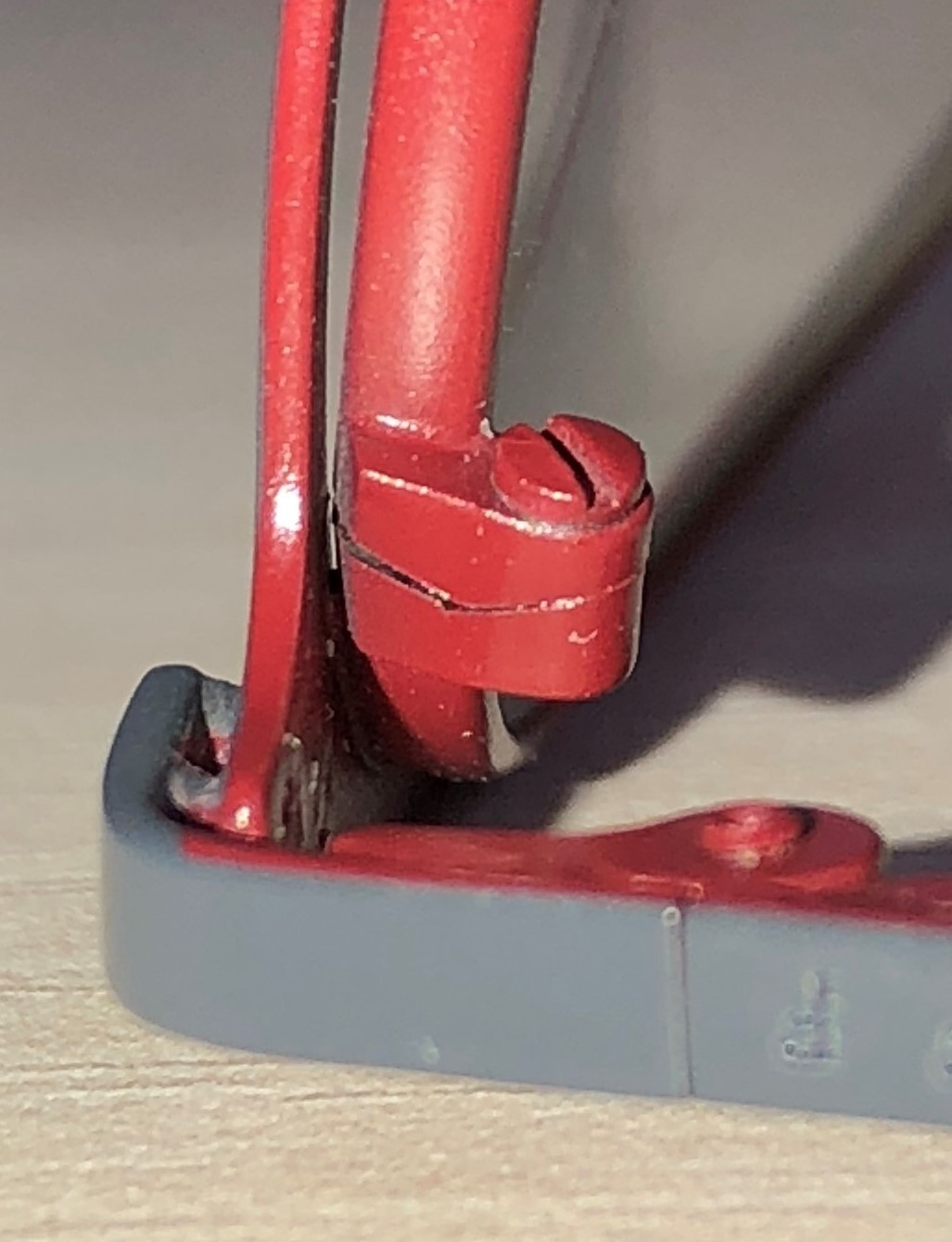

IUch habe nochmal ein paar Bilder von den Schanierseiten gemacht und hier angehängt.
Vielen Dank nochmals an alle Schreiber
Das Glas ist auf jeden Fall zu groß geschliffen !
Noch kurz eine hoffentlich verständnisfördernde Ergänzung zu dieser Art Fassungen:
- man kann die beiden Ränder an dieser Stelle nicht einfach aufeinanderlöten, weil man dann kein Glas mehr einsetzen könnte
- je nach Stärke der Gläser muß man den Fassungsrand dem Krümmungsverlauf des Glasrandes durch Biegen anpassen - aufgrund des "Doppelrandes" ist dies aber manchmal nur schwer bis überhaupt nicht möglich, oder die Lötstellen werden stark belastet
- durch gezieltes, starkes Verbiegen des glashaltenden, inneren Randes kann man das Ganze so "vorspannen", daß am Ende der zu sehende Spalt minimiert wird. Den Trick muß man aber kennen, und ganz ohne Spalt geht es oft trotzdem nicht.
Wie gesagt, das Problem ist dass das Glas zu groß geschliffen ist.
Dadurch ist der Schließbloch nicht zu und kippt etwas ab, das kann man schön auf den Bildern sehen.
Michel B. hat geschrieben:Wie gesagt, das Problem ist dass das Glas zu groß geschliffen ist.
Oder anders ausgedrückt: Die Brille ist miserabel verglast worden.
Dazu dürften die starken Spannungen im Glas die Qualität des Sehen negativ beeinflussen!
