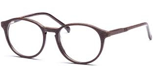

Dies geht natürlich nicht, aber bei einer Halbrandbrille benötigen wir eine Mindestranddicke von 1,6 bis 1,8 mm.
Bei einer Vollrandbrille können wir Randscharf fertigen lassen, dadurch kann fast 1mm Dicke eingespart werden.
Daher wäre meine Empfehlung, wenn es besonders dünn werden soll:
Nimm eine Vollrandbrille, möglichst kleines Glas, am besten wäre eine runde Glasform, dadurch würden die Gläser dünnstmöglich werden.

Vollrand, runde Form, möglichst klein gibt die dünnsten Gläser. Da hinein eine asphärische Kunststofflinse.

Re: Dünne Brille
.. er meint wohl sowas irgendwie, oder so ähnlich (aber besser) , vermut ich mal ...
und klar wird das dünner - dann wär halt tschüss mit Halbrand, aber warum eigentich nicht oder
