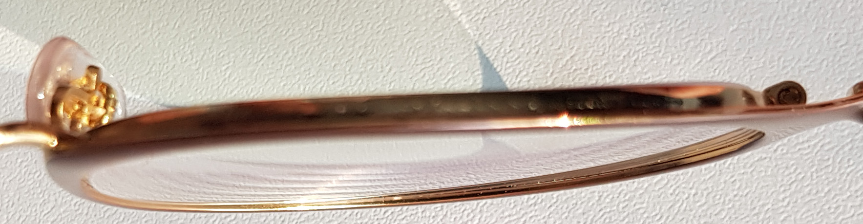

Da ich fehlerhafte Gläser inzwischen ausschließe, setze ich beim Gestell bzw. Glaseinbau an (zumal ich beim 1. Gestell einen deutlichen Luftspalt zwischen Glas und Gestell und ein Knacken der Gläser beim Putzen bereits reklamiert hatte).
Meine ganz aktuelle Frage zum nun 2. rundum geschlossenen runden Metallgestell von RayBan:
Ist es normal und hat vor allem keine Auswirkungen auf das Sehen, wenn die Gläser vorne nicht plan zum Gestell abschließen? In einigen Bereichen schließt das Glas zum Rand des Gestells bündig in anderen sitzt es fingernageldick nach hinten versetzt, man sieht/fühlt bei beiden Gläsern unterschiedliche Abstufungen zwischen Glas und Gestell. Die Antwort des Optikers auf meine diesbezügliche Frage: Das Glas sitzt fest, da kann nichts passieren. Das geht nicht anders.
Ich suche nach einer Problemlösung, um endlich mal wieder einen Durchblick zu haben – mit meiner Luxusbrille mit essilor VARILUX X series Gläsern – an der Glasqualität sollte es also nicht liegen.
Nun hoffe ich auf Eure fachmännischen Tipps und danke schon mal für Eure Antworten. Falls ich wesentliche Infos vergessen habe, bitte fragen ;)
Habe versucht, das Problem mit dem Foto zu verdeutlichen ... das andere Glas sitzt anders schief drin ...

Aus dem Foto kann ich nichts erkennen, so wie ich es sehen kann ist das Glas gut eingearbeitet.

Ja, auf dem Foto kommt der Glaseinbau leider wirklich nicht gut rüber ...

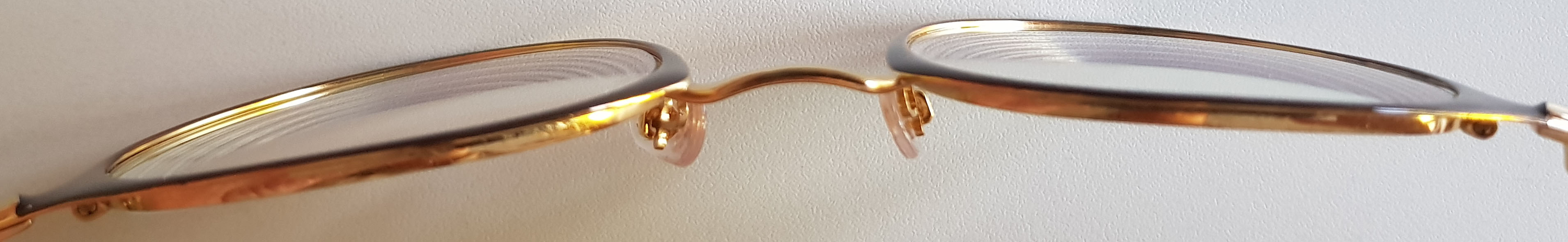

Auf die Thematik Gläsereinbau bin ich gekommen, weil:
Um zu prüfen, ob die teilweise Randlosigkeit des Gestells eine Ursache ist, hat mein Optiker mir das identische Gestell in geschlossener Form - allerdings provisorisch mit den Gläsern der Halb-Randlosen - gebaut. So 100%ig konnte das ja nicht sitzen, aber ich kam damit schon ganz gut klar. Und nun bei der komplett neuen Brille wieder Probleme ...
Ich habe meine Brille noch einmal fotografiert - in der Hoffnung, dass der Gläsereinbau nun deutlicher wird ...
linkes Glas:
Auf Bügelseite ist es nach hinten versetzt - man sieht einen inneren goldenen Rand vom Gestell. Dieser Rand wird Richtung Pad immer schmaler, so dass das Glas auf Pad-Seite bündig abschließt.
rechtes Glas:
Hier ist es umgekehrt. Auf der Pad-Seite ist das Glas nach innen versetzt und auf Bügelseite schließt es bündig ab.
Ob dies etwas mit meinen Problemen zu tun haben kann, kann ich leider nicht einschätzen - rein optisch wäre mir das völlig egal, aber falls das eine Ursache sein könnte, wäre dies nach meinen laienhaften Vorstellungen für alle Beteiligten am einfachsten zu lösen ... Auch dies werde ich bei meinem Optiker wiederholt ansprechen ...

Der Einbau sieht gut aus, daran sollte es nicht liegen.
Die Brille ist aber relativ stark gebogen, wurde der sogenannte Fassungsscheibenwinkel bei der Zentrierung mit berücksichtig?
Sind die alten Brillen auch so stark gebogen?
Wenn nein, ist schonmal eine Fehlerquelle gefunden.
Evtl. die Durchbiegung der Brille verändern.
Der Optiker soll sich die Zentrierung der alten Brillen im Vergleich zur neuen Brille nochmals anschauen, evtl. ist die alte Brille anders Zentriert. Z.B. könnte beide Brillen innerhalb der Toleranz sein, aber bei der einen Brille ist die Toleranz in die eine, bei der anderen in die andere Richtung „ausgenutzt“.
Evtl. Liegt es am Kunststoffmaterial, die Gläser scheinen sehr dünn und hochrechnend zu sein, würde ein Stylis Material verbaut, oder ein Ormix?
Beim Stylis entstehen stärkere Farbsäume (chromatische Abberationen) als beim Ormix Material, allerdings ist das Ormix-Material dicker
Ansonsten ist es für uns Übers www alles viel zu spekulativ und ein Raten, ohne sie live mit den Brillen vor uns zu haben.

Die Zentrierung wurde mit genau dieser endgültigen Fassung vorgenommen. Und später auch noch mal mit den Kreuzchen auf den Gläsern manuell kontrolliert.
War gestern wieder bei meinem Optiker - der sich wirklich alle Mühe gibt, das soll hier bitte nicht etwa falsch rüberkommen. Nächste Woche werden meine Augenwerte noch einmal geprüft und wenn sich diese bestätigen, gehen wir auf ein anderes (einfacheres) Glas. Meine alte Brille mit Pass bringe ich auch noch mal zum Vergleich mit.
Die Glasstärke war ursprünglich dünner und jetzt ist sie wieder 1.6 wie die vorherige. Das Glas steht insbesondere unten über den Rand der Brille - Fotos sind bei diesem Thema wirklich schwierig ... Die Gläser sind Kunstoffmaterial, organisch - mehr weiß ich leider nicht.
