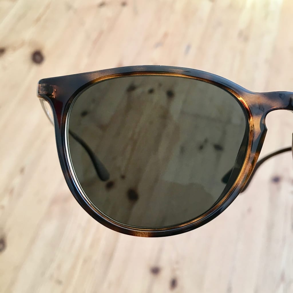

Ich bin schon eine Weile stiller Mitleser und erfreue mich an der geballten Kompetenz dieses Forums. :) Heute habe ich selbst eine Frage zu einer neuen Sonnenbrille:

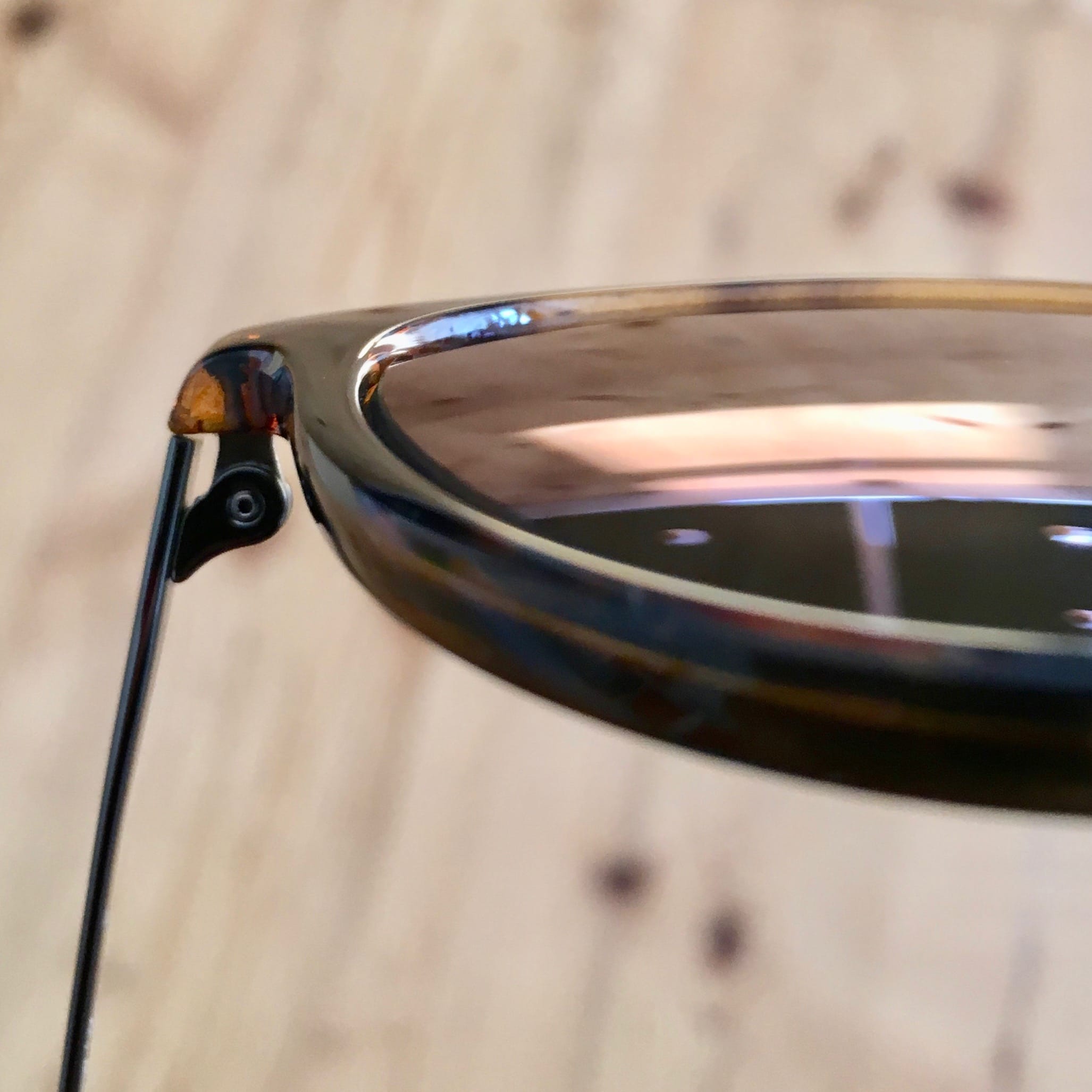

Im Gegensatz zu meinen früheren Brillen weist diese einen mit dem Fingernagel fühlbaren Spalt zwischen Glas und Fassung auf. Es handelt sich genau genommen nicht um einen Spalt, da das Brillenglas mit der Fassung abschließt, es gibt also keinen "Durchschuss". So wie ich hier gelernt habe, handelt es sich um den Schleifrand, der sich den Eigenschaften der Brille anpassen muss. Dieser ist allerdings auf der Seite des rechten Auges schon deutlich sichtbar, weil es sich um eine Sonnenbrille handelt (siehe Bilder). Der Schleifrand ist an den Seiten sowie auf dem stärkeren Glas ausgeprägter, am oberen Rand ist er gar nicht erkennbar. Die Gläser wackelt nicht.
Der Optiker meint, dass eine andere Einpassung nicht möglich war. Was mich allerdings wundert ist, dass meine vorige Brille keinen solchen breiten Schleifrand aufwies.
Daten: Die Brille hat links -1, rechts -2.5, beide mit leichtem Zylinder von 0.75 bei "extra dünnem" Glas. Meine vorige Brille ohne dieses Phänomen hatte -0.75 und -2 bei gleichem Zylinder und "normalem" Glas.
Da die Brille nicht so günstig war, hätte ich hier gerne noch eine zweite Meinung dazu. Danke euch!

Ist für mich technisch in Ordnung, da keine Luft zwischen Fassungsrand und Glas!
Mit dieser Sonnenbrille in Kombination mit deinen Gläsern in der Preisvariante vielleicht nicht besser machbar, das kann ich aber auf den Bildern leider nicht erkennen!
Grundsätzlich kann man das wahrscheinlich mit einer höherwertigen Fassung, mit einem anderen Glas und vor allem mit einer anderen Schleiftechnik besser machen, dazu müsste man aber auch die Brille mal vor Ort sehen und in den Händen halten! :wink:
Was ist es denn für eine Sonnenbrille, welche Gläser wurden verbaut und was hat der ganze Spaß gekostet??

Für mich sieht die Brillenfassung verdächtig nach Spritzguss aus. Das ist jetzt nicht grundsätzlich schlecht, aber: Bei Spritzgussfassungen ist oft die so genannte Nut, die bei fast jeder Fassung zu finden ist, in der Form und Tiefe nicht so gestaltet wie die auf das Brillenglas geschliffene Facette.
Für diese aufgeschliffene Facette gibt es aber bestimmte Vorgaben die durch das Schleifwerkzeug vorgegeben sind und von der Werkstatt nicht verändert werden können. Wenn der Fassungshersteller diese Bedingungen bei der Nut der Fassung nicht berücksichtigt haben wir den Salat.
Solange nicht diese Nut per Laser 3-dimensional abgetastet wird und dann genau diese Form als Facette auf das Glas aufgetragen wird, kann man daran nichts ändern. Diese Technik ist aber erst im Experimentalstadium.

Danke für eure Antworten! Dass die Nut nicht zur Facette passt, habe ich auch schon vermutet, klingt jedenfalls plausibel. Das Gestell ist von Ray Ban, zu den Gläsern kann ich leider nichts sagen, außer dass sie polarisiert sind. Kostenpunkt etwa 270 Euro.

@Brillenhorst
dann war es ja kein "Billigkauf" der mal eben reingewurstelt wird und man aufgrund vom Preis nicht mehr erwarten kann!
Wir verglasen jeden Tag Ray Ban Sonnenbrillen :lol: und mit einem spezial Schliff auf einem modernen Schleifautomaten wird das schöner
bzw. schließt das Glas vorne bündig ab!
Soweit ich das anhand der Bilder, aus der Ferne, beurteilen kann - ist das bei dem aufgerufenen Preis so nicht ok bzw. würde es mir als ausführenden Optiker nicht gefallen!!
Sprich deinen Optiker mal auf einen "Lentischliff" an!
Viel Erfolg!!!
