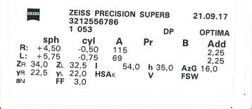

nachdem ich mir beim ersten Mal von einer Kette Billiggläser für meine Gleitsichtbrille habe aufschwatzen lassen, bin ich mit meiner neuen jetzt sehr zufrieden. Ich habe jetzt Zeiss Precision Supberb Gläser drin. Mir ist beim Abheften des Brillenpasses aufgefallen, dass auf diesem sehr viel mehr Parameter vermerkt sind als bei demjenigen der vorherigen Billiggläser. Kann mir jemand als interessiertem Laien erklären, um welche geheimnisvollen Werte es sich dabei handelt? Danke!

Du hast das von dir genannte Gleitsichtglases bekommen mit FrameFit. Das bedeutet das Glas würde auf die Fassung hin optimiert. Es stehen die Werte des Glases sowie auch die der Fassung auf dem Pass.

Danke für die Antwort. Stimmt, die Werte 54 und 16 stehen auch auf der Fassung. Gehören die nicht eigentlich auf jeden ordentlichen Brillenpass? Und was sollen die Z, y und FF Werte, ohne die meine frühere Gleitsichtbrille auch auskam?

@z, y und FF Werte
z sind die Werte für die Pupillendistanz
y sind die Werte für die Durchblickhöhe
siehe z.B.
https://www.zeiss.at/vision-care/de_at/ ... ml#details
und auf 'mehr anzeigen' klicken
Der FF (FrameFit) Wert ist ein Zeiss Indikator für die Progressions- bzw. Korridorlänge bei Gleitsichtgläsern.
Qwerty hat geschrieben:...FrameFit. Das bedeutet das Glas würde auf die Fassung hin optimiert...
und damit fangen eigentliche (Antwort...) Fragen an
denn bei Zeiss gibt es offenbar einen Zusammenhang von FrameFit Wert und einer 'Adaption Control'
https://www.zeiss.at/vision-care/de_at/ ... lus.html#2
Kann jemand der Schwarmintelligenz des Optiker Forums in diesem Zusammenhang erklären was die von Zeiss propagierte 'Adaption Control' letztendlich wie(!) bewirkt?
und nicht zuletzt - da im obrigen Brillenpass beim Superbe HSA und V Wert fehlen folgende Zusatzfrage:
Wovon hängt es (bei Zeiss Individual) ab, ob bei den Brillenglastüten der Insetwert angegeben wird oder ob der dafür vorgesehene Platz demonstrativ(!) leer bleibt?

Adaption Control
Wird im Film von Zeiss ganz klar erklärt.
finde ich nicht wirklich und selbst wenn ich mit dem 'Adaption Control calculator' der ZEISS Gleitsichtglas App herumexperimentiere erschließt sich mir nicht einmal ansatzweise wie es letztendlich worauf hinauslaufen soll.
mein Eindruck ist irgendwie dass 'Adaption Control' bei mehreren Gleitsichtbrillen jene mit dem Fassungsbedingt kürzesten FrameFit Wert die Progressionslänge aller Brillen festlegt (was natürlich [zumindest bei mir] einige Fragen aufwirft)
also auch wenn zumindest klar ist, dass man einen Tod sterben muss - anders gefragt: was wiegt z.B. schwerer - die Blickgewohnheiten des Brillenträgers oder die Minkwitz bedingten Empfehlungen - um nicht zu sagen mehr oder weniger rigide Direktiven Richtung längere Progressionszonen?

Die Wahl der Progressionslänge hängt von endlich vielen Faktoren ab. Myop oder Hyperop? Head or Eyemover, für welchen Anwendungszweck... etc. pp pauschal kann man es also nicht sagen. Zu kurz sollte sie aber nicht sein wie auch Minkwitz schon sagte!
