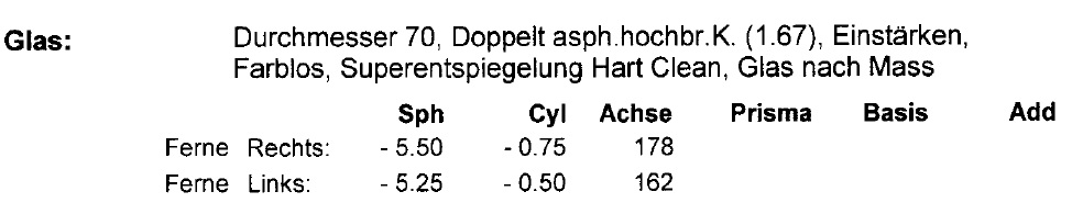

Ich habe eine neue Brille erworben und sie nun zwei Wochen getragen, da mir gesagt wurde, man müsse sich erst daran gewöhnen. Gleich zu Beginn fiel mir auf, dass ich nur dann wirklich scharf sehe, wenn ich geradeaus blicke. Wandert mein Blick zur Seite, wird das Bild etwas unscharf. Beispiel: Ich sitze vor dem Bildschirm und blicke gerade aus in die Mitte. Wenn ich mit den Augen nun die Uhrzeit unten rechts anvisiere, kann ich sie zwar problemlos lesen. Sie ist jedoch merkbar weniger scharf, als wenn ich sie durch die Mitte der Brille betrachte, den Kopf also entsprechend bewege, sodass ich geradeaus auf die Uhrzeit schauen kann. Auf grössere Distanzen ist die Unschärfe ebenfalls sichtbar. Je weiter ich zum Fassungsrand hin schaue, desto grösser wird sie. Ich schätze den maximalen Verlust an Sehkraft so bei höchstens -1.0 Dioptrien ein. Ich meine damit, dass wenn ich durch den Rand schaue, es so wirkt, als hätte ich einen Dioptrienwert von -1.0 und dann geht es fliessend über in den Optimalbereich von 0.0 Dioptrien.
Diese Unschärfe hat sich nicht gelegt und besteht weiterhin. Kann sich das noch ergeben oder ein Gewöhnungseffekt eintreten, sodass es mir nicht mehr auffällt? Ich gehe nicht davon aus, weil ich ja schon zu Beginn durch die Mitte scharf gesehen habe und die Brille wie gesagt schon zwei Wochen trage. Bei meiner alten Brille gab es keine solchen Probleme, ich habe auch in den ersten Stunden den direkten Vergleich gemacht. Mit der alten Brille wirkte alles stets gleich scharf und das bis zum Rand (bzw. mittlerweile unscharf, darum gabs ja eine neue Brille).
Angefügt habe ich ein Bild mit den Werten der neuen Brille. Erwähnen möchte ich noch, dass mir im Geschäft gesagt wurde, man könne die Gläser (gegen Aufpreis) auch dünner herstellen, damit das Ganze optisch etwas ansprechender ist. Von Nachteilen war nicht die Rede. Das habe ich dann auch machen lassen, vor allem weil es wohl das Gewicht auch etwas senkt. Ich bin mir aber nicht sicher, ob das tatsächlich gemacht wurde. Die Gläser ragen Aussen über die Fassung hinaus, aber die würden wohl rausfallen, wenn sie es nicht täten. Kann diese Unschärfe davon kommen? Dann würde ich die dickeren Gläser gerne in Kauf nehmen. Allerdings wäre das dann wohl eine etwas grössere Last auf der Nase oder ist der Gewichtsunterschied da nicht nennenswert? Und wie dick wären die dann?
Zu den Werten der alten Brille kann ich leider nicht viel sagen, ich trug sie rund 6 Jahre. Die Sehleistung hat sich sicher etwas verschlechtert in den ganzen Jahren (so zwischen 0.25 und 1 Dioptrien).
PS: Wenn da schon „Glas nach Mass“ auf meiner Quittung steht, erwarte ich halt auch ein „Glass nach Mass“ und nicht eines, bei dem ich nur durch die Mitte gut sehe. Das Glas ist von Zeiss und hat auch gut etwas gekostet (so rund 300 Euro gesamt für die Gläser). Bin 25-jährig, also das Alter sollte in der ganzen Geschichte kein Problem sein.
Werde sicher noch einmal im Laden (Fielmann) vorbeischauen und schauen, was sich machen lässt, wenn das Ganze weiterhin stört, aber es kann ja kaum schaden, hier vorab eine Einschätzung abzuholen.

Danke für die Antworten. War heute nochmals im Geschäft. Die Zentrierung wurde überprüft und da scheint alles in Ordnung zu sein. Man hat mir angeboten, die asphärischen Gläser gegen sphärische auszutauschen. Der Herr hat sich die alte Brille angeschaut und da sind dann wohl sphärische drin, da er meinte, es könne sein, dass ich mit dem asphärischen Schliff nicht zurecht komme. Ich lasse das mal machen und dann sehe ich, ob diese "schlechteren" Gläser für mich dann die besseren sind.
