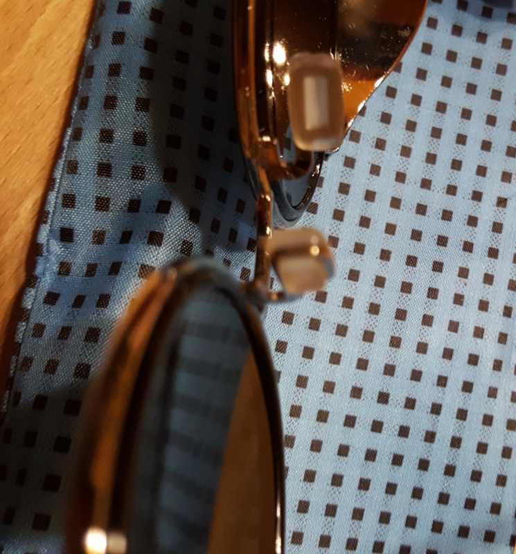

ich habe 2 verschiedene Sonnenbrillen mit unterschiedlichen Nasenpads/Halterungen.
Eine wie sie eigentlich sehr viele Standardbrillen haben. Eine Brille mit Nasenpads, die an die punktuelle Halterung angeschraubt werden. Zudem können die Pads getauscht und eingestellt werden.
Nr. 1
Nr. 1

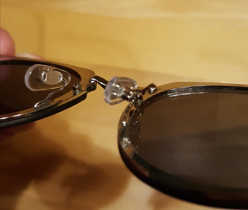

Meine zweite Brille hat eine andere Halterung. Der Draht ist hier viereckig gebogen und das Nasenpads daraufgesteckt.
Nr. 2
Nr. 2
Mein Problem ist jetzt, dass ich mit Modell 2 wesentlich zufriedener bin als mit Nr. 1. Bei der ersten habe ich sehr schnell leichte Schmerzen an der Nase und danach auch Recht große rote Abdrücke. Bei Nr. 2 ist das wesentlich besser. Meine Vermutung ist das bei Nr. 2 das Gewicht besser verteilt wird? Deswegen habe ich bei Modell 1 schonmal die Pads getauscht. Aber das half nicht. Jemand eine Idee?

Bei Modell 1 sind die Pads aus PVC oder ähnlich, bei Modell 2 aus (wahrscheinlich) Silikon. Möglicherweise verträgst du zweiteres besser.
(Bei den 10€ Drogerie-Sonnenbrillen sind natürlich auch nur beste Materialien verarbeitet.)
Allermeistens liegen Druckstellen oder "Schmerzen" aber nicht am Pad selbst sondern an der Anpassung der Brille. Womit wir wieder bei meiner bahnbrechenden Idee wären :mrgreen:

Naja, das witzige ist halt, dass Model 2 eine ,günstige 10€ Brille ist und Model 1 war deutlich teurer und wurde auch vom Optiker eingestellt und es wurden auch schon verschiedene Pads getestet. Half alles nichts. Deswegen die Frage was denn an der billig Brille besser ist. Meine Vermutung war die eckige Halterung.

Falls die günstigere Brille leichter ist sitzt diese natürlich angenehmer auf der Nase. Auch wenn schon verschiedene Nasenpads probiert wurden weist das Bild der weniger günstigen Brille auf harte (PVC oder PMMA) Pads hin und das Bild Nr 2 zeigt eine Art der Halterung die normalerweise mit weichen (Silikon)pads bestückt ist. Einfach mal für die andere Brille auch Silikon probieren. So oder so ist aber das Gewicht ein entscheidender Faktor.
