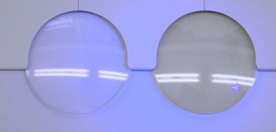

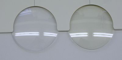

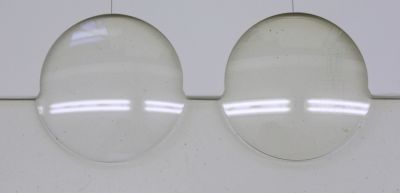

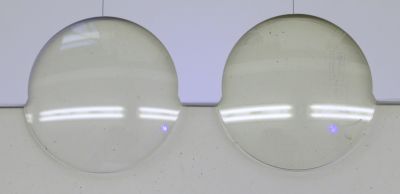

a) Kunststoffgläser mit höherem Brechungsindex haben manchmal eine leicht gelblich-bräunliche Eigenfarbe
b) Hat das Glas einen UV-Filter, kann das Glas je nach UV-Anteil im Licht und je nach Untergrund mehr oder weniger eingefärbt aussehen (je stärker der UV-Anteil und je stärker fluoreszierend das Untergrundmaterial, desto stärker erscheint das glas "dunkler", obwohl die Spektralfarben des sichtbaren Lichts beim Blick durch das Glas überhaupt nicht beeinflußt werden. Ich hatte allerdings schon einen Kunden, der nach einer Katarakt-OP auf UV-Licht reagierte und das für mich farblose Glas aufgrund des integrierten UV-Filters als getönt empfunden hat.

mit zusätzlichem UV-Licht auf Arbeitsplatte
UV-Licht Arbeitsplatte.JPG (5.57 KiB) 5216 mal betrachtet
ohne zusätzlichem UV-Licht auf Papier
Tageslicht Neonröhre Papier.JPG (5.4 KiB) 5216 mal betrachtet
ohne zusätzlichem UV-Licht auf Arbeitsplatte
Tageslicht Neonröhre Arbeitsplatte.JPG (5.24 KiB) 5216 mal betrachtet

mit zusäztlichem UV-Licht auf Papier
UV-Licht Papier.JPG (5.39 KiB) 5215 mal betrachtet
Beiträge: 5676
Re: Dunklere Gläser durch die Glasdicke?
Anders ausgedrückt: eigentlich sieht der Hintergrund durch das Glas mit UV-Filter immer gleich aus; bei dem Glas ohne UV-Filter wirkt der Hintergrund unterschiedlich...
