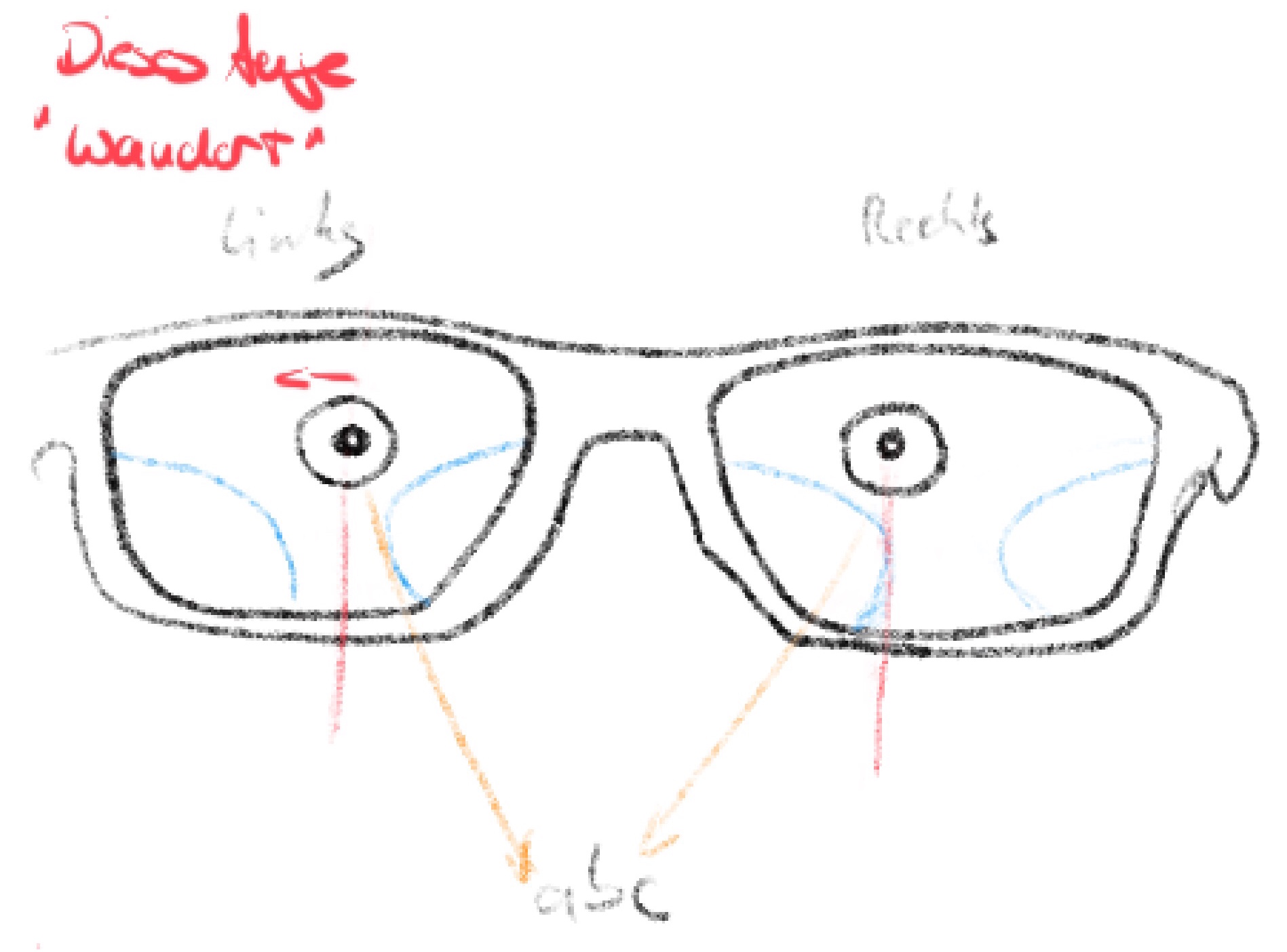

Ich habe mal eine Skizze erstellt wie ich die Brille empfinde.
Dabei sieht man auch, dass es nicht möglich ist, etwas zu lesen, da immer ein Auge im unscharfen Bereich ist.
Das „Wandernde Auge“ schaut nach Außen, wenn ich bewusst schiele. Da das rechte Auge auch beim Schielen keine Position ändert, kann ich mir nicht vorstellen, dass hier eine Besserung nach 14 Tagen Eintritt, bzw. das Auge dann im Sehbereich liegt, obwohl mein Optiker das so denkt.

für das gezeichnete Bild gibt's von mir einen Daumen hoch.

Zum Optiker gehen und die Problematik schildern. Die sehr gute Skizze bitte mitnehmen.
