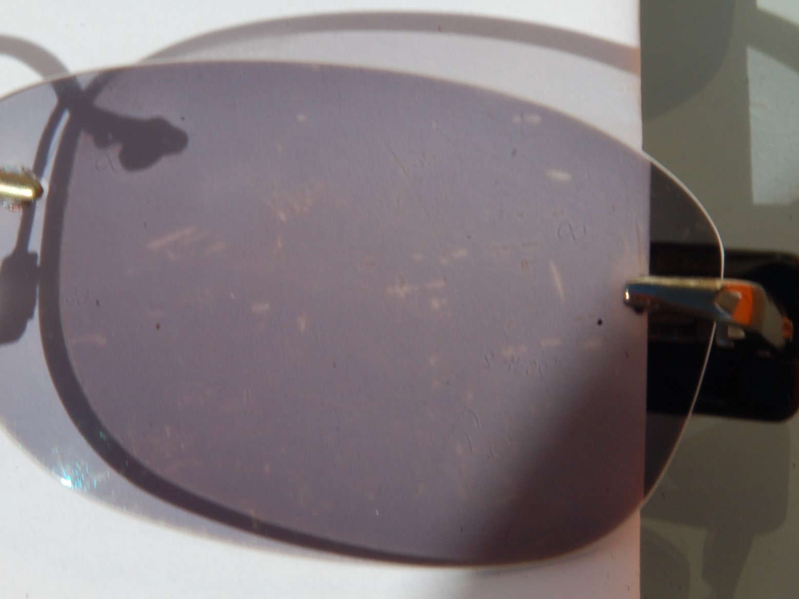

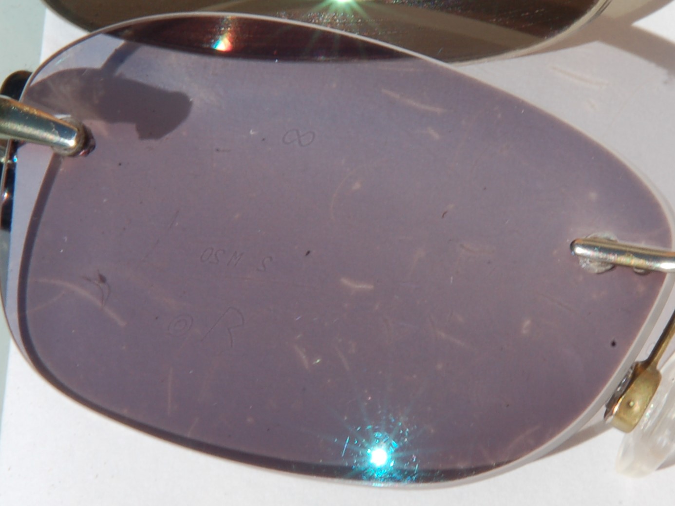

Meine Gleitsichtbrille mit selbsttönenden Gläsern bekommt immer mehr Streifen und Flecken in der Tönung.
Ist also nicht mehr flächendeckend getönt.
Was mache ich Falsch, oder ist das Glas verbraucht ?
Ich habe mal ein Foto von der Brille.
Ich freue mich über hilfreiche Antworten

Brille in die Sonne gelegt
phototrope Gläser-2.jpg (187.26 KiB) 20660 mal betrachtet
phototrope Gläser.jpg (190.72 KiB) 20660 mal betrachtet

Das ist kein generelles Problem von Rodenstock. Ob die Gläser falsch gepflegt wurden, kann man an den Bildern nicht erkennen.
Wenn an den hellen Stellen Kratzer sind, liegt es eventuell daran. Die phototrope Schicht ist nur sehr dünn.
Re: Brille mit selbsttönenden Gläsern Streifen,Flecken
Zunächst empfehle ich den Gang zum Kollegen, woher die Gläser bezogen wurden.
Einige Gläser von Rodenstock haben 36 Monate Solitaire Garantie.
Dennoch sind die Gläser vom Zustand schon "ramponiert", man sieht es gut in der Spiegelung. Dort zeigen sich viele kleine Kratzer. Demnach scheint auch das Reinigen bzw. Trocknen suboptimal gelaufen zu sein.

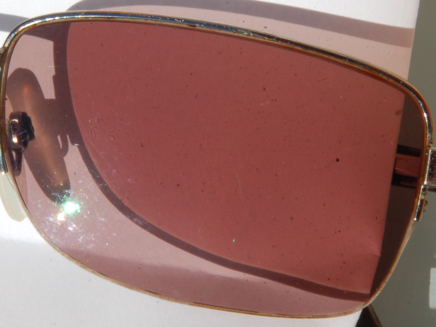

Als vergleich habe ich mal die Brille- Gläser von meinem Mann. ( 8 Jahre alt )
Da sind keine Probleme und bei gleicher Reinigung.
Brillentuch, Wasser.

ca 8 Jahre alte Brille

Hier sind keine Fehler das ist die Bille von meinem Mann.
8 Jahr alt Glas und keine Probleme nur als Beispiel.
Meine Gläser sind randlos ( die ersten 2 Fotos )

Nirakflower hat geschrieben:dass die phototropen Pigmente zum festen Bestandteil der Brillengläser werden und darum nicht abgeschält oder zerkratzt werden können
Das ist auch so korrekt. Allerdings ist es - nach meinem Kenntnisstand - möglich, daß die zusätzlich aufgebrachten Schichten (Entspiegelung, Hartschicht, Nano-Schicht, Clean-Coat, Antistatikschicht und/oder was auch immer), welche das Grundmaterial mit den phototropen Pigmenten "versiegeln", im Falle einer Beschädigung doch eine Beeinflussung durch äußere Einwirkungen zulassen. (Durch einen Riss in der Versiegelung dringt irgendetwas zum Grundmaterial durch, was dieses dann so verändert, daß an dieser Stelle der phototrope Effekt nicht mehr richtig funktioniert).
Bei den (wenigen) Fällen, in denen ich so ein Glas in der Hand gehabt habe, war spätestens mit einer starken Lupe zu erkennen, daß die hellen Striche exakt einem Kratzer in der äußeren Beschichtung folgten.
Das kann kann offensichtlich herstellerunabhängig vorkommen, es kann aber auch sein, daß es bei unterschiedlichen Herstellern und unterschiedlichen Materialentwicklungsstufen unterschiedlich oft oder unterschiedlich stark auftritt.

Nirakflower hat geschrieben:Hallo,
so an Roland A. Frank:
Bei Brille mit Fassung ist das Glas voll ok !!!

beim unteren Bild sind doch auch im Bereich des Blitzlichtes Glasoberflächenbeschädigungen zu sehen...
und bei den beiden oberen Bildern -
die Oberfläche der Beschlagteile sind vollkommen in Ordnung ? - schimmern halt so seltsam..
Seis wies is, so stellt es sich halt für mich auf den Bildern dar...
Wenn es in Wirklichkeit anders ist, ich kann es eh nicht ändern!
Geh zu dem, wer dir das verkauft hat und nimm die Brille deines Mannes auch mit (oder/ und den Mann :mrgreen: )
