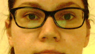

ich habe mir nach 4 Jahren eine neue Brille machen lassen bei einer Filialkette, bei der ich bisher seit Jahren meine Brillen fertigen ließ und zufrieden war. Ein Mitarbeiter half mir bei der Brillenauswahl und riet mir zu einer größeren Brille, die mir eigentlich auch gut gefällt. Ich bin mir jetzt aber nicht mehr sicher, ob das Modell nicht zu groß ist, woran kann man das als Laie erkennen? Beim Lachen stoße ich leicht mit den Wangen an das Gestell. (habe unten ein Bild angefügt, bin mir aber nicht sicher, ob man das so beurteilen kann), ich war noch zweimal zum Nachjustieren und die Brille rutscht immer noch stärker als meine alte.
Nach Bestimmung meiner Sehstärke ergaben sich keine Änderungen, meine Werte sind alle gleich geblieben (siehe unten). Diesmal wurde jedoch nach Auswahl der Fassung und Bestimmung der Sehstärke keine weiteren Berechnungen vorgenommen. Müssen nicht noch Messungen mit der neuen Fassung vernommen werden oder können die Werte vom alten Brillenpass für die neue Brille übernommen werden, auch wenn sich die Fassungsgröße ändert? Oder spielt das erst bei höheren Dioptrienzahlen eine Rolle?
Nach Abholung der Brille letzte Woche fiel mir ein Farbfehler im Gestell auf, der mir (bin ja kurzsichtig beim Aufprobieren) und dem Mitarbeiter nicht aufgefallen war. Also bin ich nochmal hin und habe reklamiert. Mir wurden die Gläser in das gleiche Fassungsmodell umgearbeitet, das war kein Problem. Einen Tag später war ich dann doch schon wieder da, um die Brille nochmal nachzujustieren, da sie auf einer Seite zu eng saß und ich eine Druckstelle bekam.
Jetzt habe ich die Brille eine Woche getragen und muss sagen, dass ich immer noch Schwierigkeiten habe. Ich muss tagsüber immer sehr viel lesen und arbeite am Computer, trage die Brille von morgens bis abends. Die letzten Tage hatte ich leichte Kopfschmerzen (die ich sonst kaum kenne) und hatte das Gefühl, dass vor allem mein linkes Auge beim Lesen schneller ermüdet. Ich trage seit der Grundschule Brillen und hatte bisher höchstens eine Eingewöhnungsphase von ein paar Stunden.
Heute hat es mir gereicht und ich habe vorerst wieder meine alte Brille getragen. Das hat sich für etwa eine halbe Stunde komisch angefühlt, jetzt kann ich aber wieder ohne Probleme sehen und konnte auch wieder gut am Computer arbeiten.
Ich bin mir nicht sicher, wie ich jetzt vorgehen sollt. Noch ein paar Tage abwarten, ob ich mich an die neue Brille gewöhne oder gleich nochmal in die Filiale gehen?

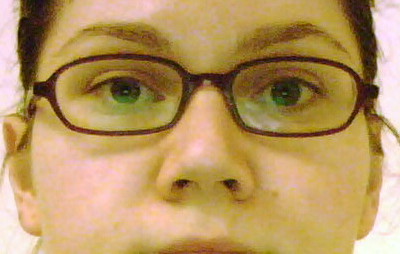

Hier die alte und neue Brille:

Re: Neue Brille, gleiche Werte, aber Kopfschmerzen und Müdigkeit
also auf dem ersten blick find ich den neuen brillo cooler als den vorherigen... die 'alte' sieht irgendwie nach 'zu klein gewordener kinderbrille aus'... :wink:
was mir aber auch als erstes auffällt ist die angabe h = 14... :? ...wenn das - in verbindung mit ggf aspärischen scherben - net stimmt dann kann es auch zu unverträglichkeiten kommen.
ich würde demnach auch auf 'zentrierung' tippen - daher aufauf zu deinem schielmann und mit fester stimme und entsprechender körperhaltung dein begehr vortragen. ein profi würde deine beschwerden ernstnehmen und sofort handeln...verstehste was ich meine?
Beitrag von starry_night »
Mir gefällt die neue Brille auch, zu groß sieht sie mir nicht aus. Und dem Rat "Zentrierung prüfen lassen" schließe ich mich an.
Beitrag von Brillenkim »
Vielen lieben Dank für eure Antworten und die Komplimente an meine neue Fassung :mrgreen:
Ich war die Woche nochmal in der Filiale und es hat sich herausgestellt, dass die Höhe falsch ist. Eine Mitarbeiterin hat die Brille geprüft und festgestellt, dass die Zentrierung ca. 6mm daneben lag. Der Mitarbeiter hatte wohl einfach den alten Wert H=14 von meinem Brillenpass für die neue Brille genommen. Jetzt werden nochmal neue Gläser bestellt und mit der neuen Brille gibts dann hoffentlich keine Kopfschmerzen mehr.

starry_night
Beiträge: 1349
Oha, 6mm. Das erklärt so einiges.
