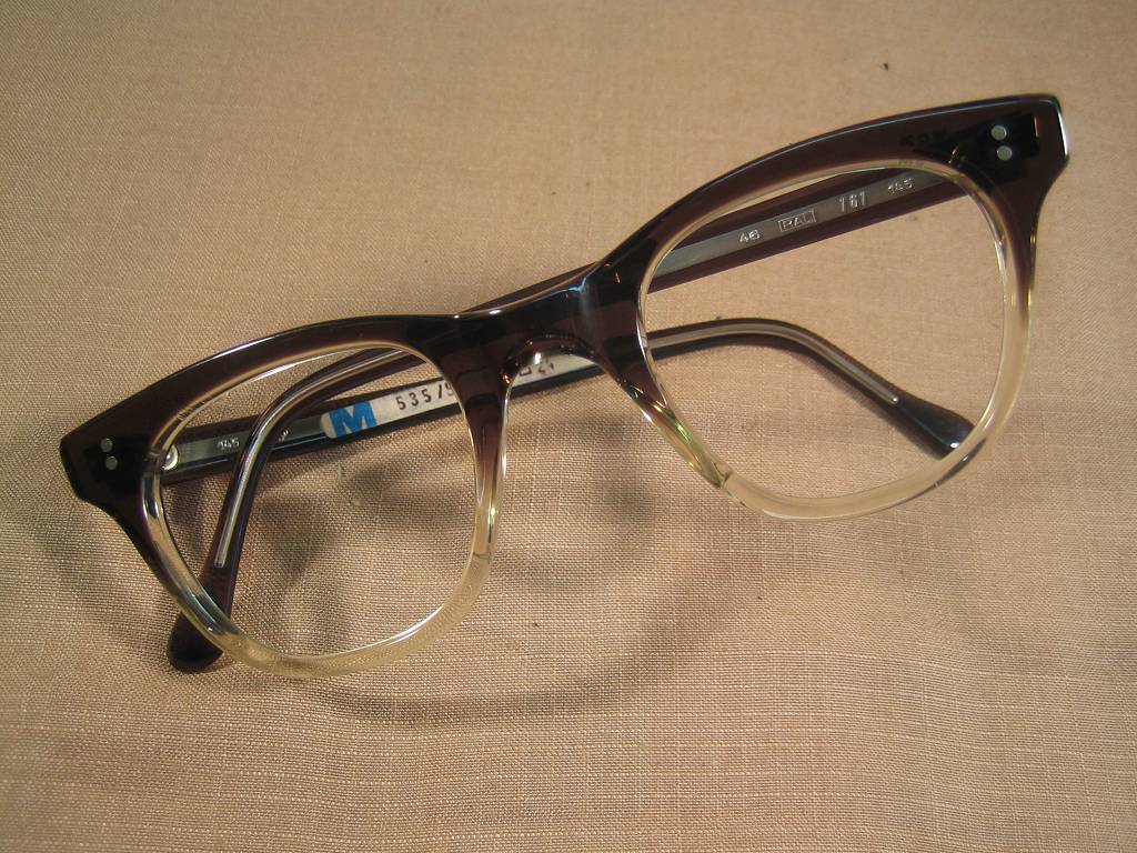

Wir verglasen Fassungen, die mehr als 50 Jahre "auf dem Buckel" haben. Hier einmal ein Beispiel:
k-Metzler 535 001.JPG (144.76 KiB) 38357 mal betrachtet
Damals (60er) war das eine Kassenfassung, hier Hersteller "Metzler"
Auch noch ältere Fassungen (hier 50er) sind gut verglasbar.
Natürlich sind solche "Schätzchen" - genauso wie ein Oldtimerautomobil - mit Sorgfalt zu behandeln.
Die "Qualität" von manchen Metallfassungen ist oft sogar besser, als bei heutigen Metallfassungen. Das zeigt sich gerne an der Verarbeitung, z.B. an den Scharnieren.

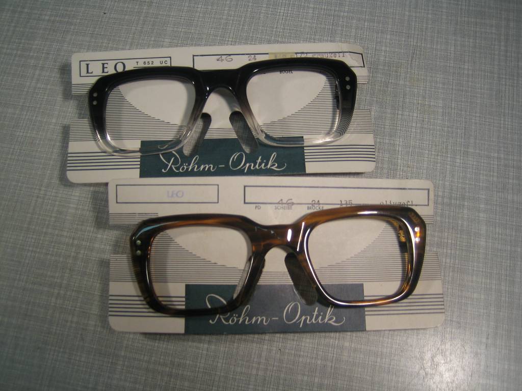

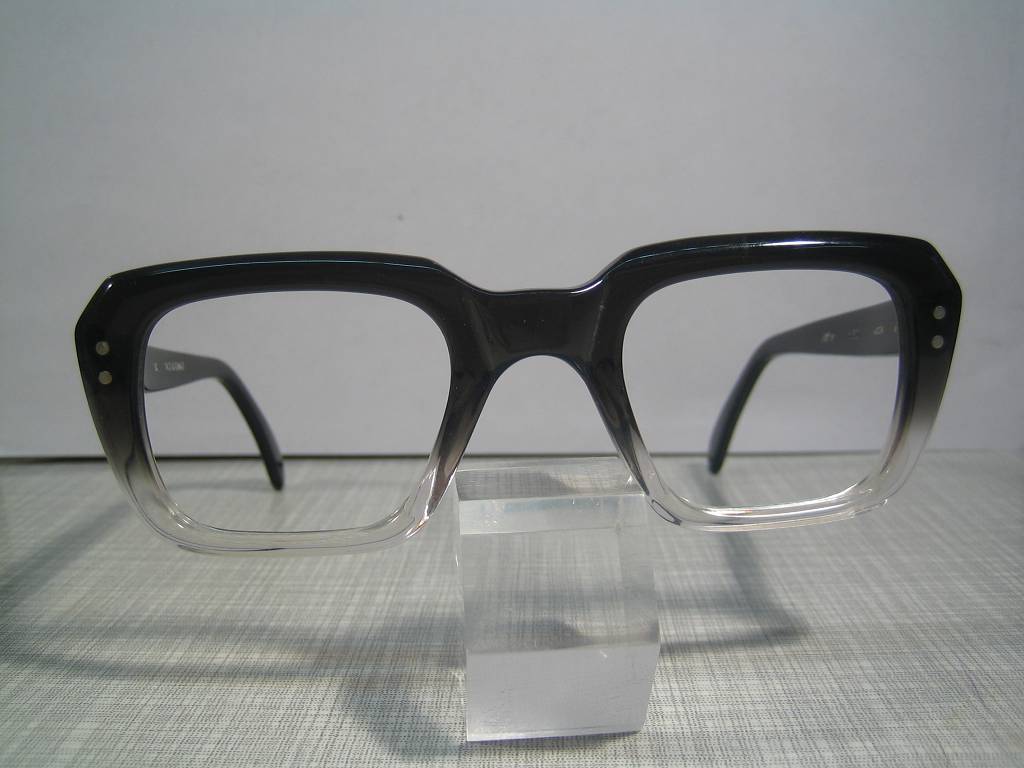

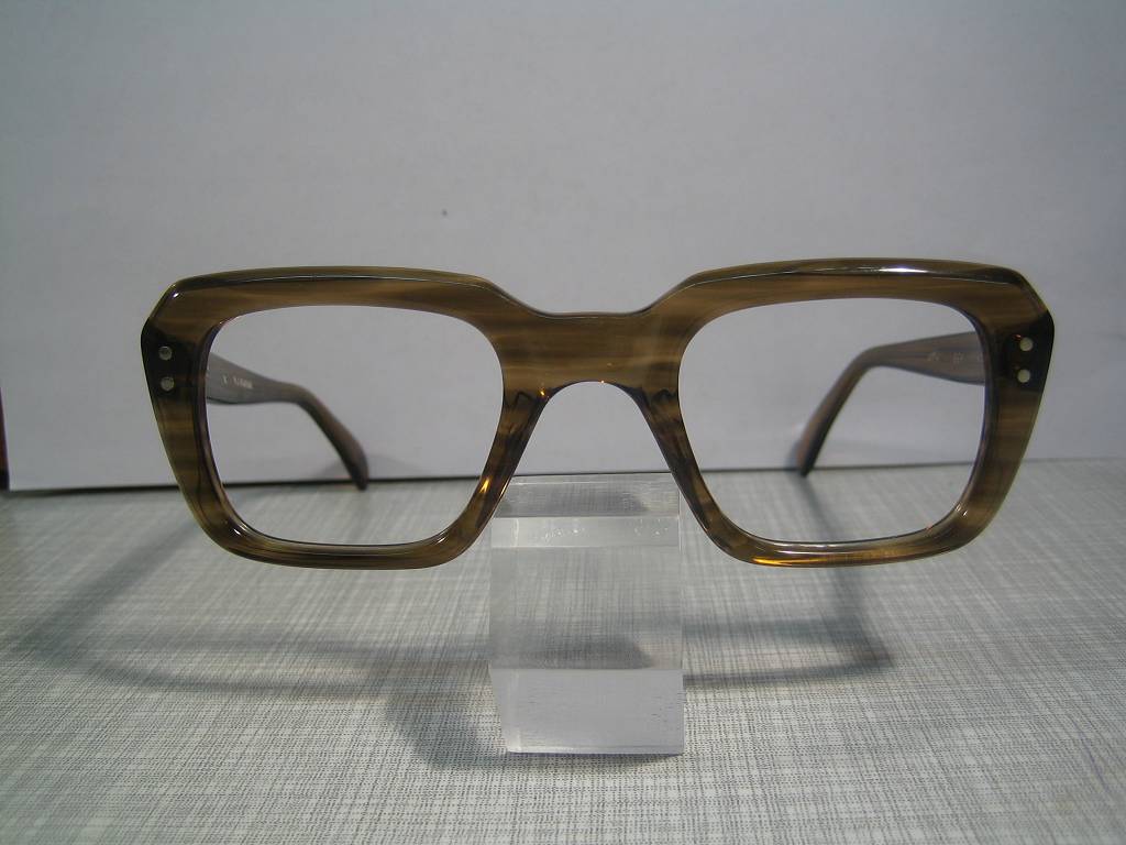

weil's gerade gut passt:
Das ist Vintage:
2 Röhm Optik Brillenfassungen aus alten Beständen, ungetragen, unverglast und top gelagert.
k-Röhm Leo 001.JPG (105.77 KiB) 38221 mal betrachtet
k-Röhm Leo 002.JPG (62.56 KiB) 38221 mal betrachtet
k-Röhm Leo 004.JPG (72.79 KiB) 38220 mal betrachtet
Re: über Vintage-Brillen
na, die sehen mal richtig stabil aus!
...und richtig schön noch dazu! Die werden weitervererbt.
