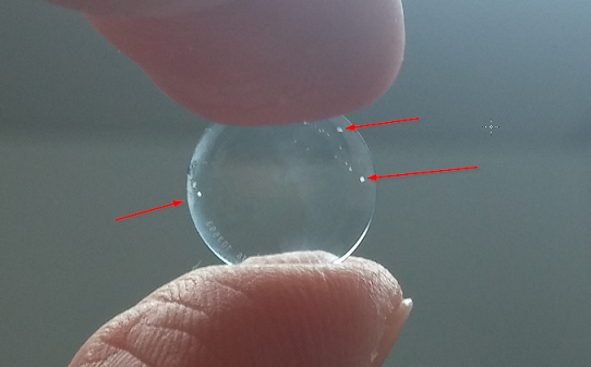

Ich habe mal versucht, das ganze als Bild einzufangen und einen Teil mit Pfeilen markiert. Am linken Rand sieht man auch diesen Schleier, der sich immer wie ein Ring um die ganze Kontaktlinse legt. Wenn ich mal nicht gleich reinigen kann, geht dieser Schleier auch schon bis zur Mitte der Linse. Leider mit Foto nicht ganz so einzufangen. Bei diesem Foto hatte ich die Linse heute ca. 1,5 Stunden getragen, heute morgen war davon nichts zu erkennen auf der Linse. Die Punkte sind auch so als Ablagerung auf der Linse..

Der Schleier ist eigentlich immer da. Ich bekomme den durch die Reinigung immer nur abgeschwächt.
Es ist eher so, dass ich den Schleier schon morgens beim Einsetzen wahrnehme. Oft brauche ich sogar mehrere Anläufe, dass ich die Linse überhaupt mal tolerieren kann im Auge.
Ich sehe bereits morgens mit bloßem Auge diesen Schleier, sofern ich die Linse ins Gegenlicht halte.
Dieser Schleier hat sich übrigens nach der Abholung der Linsen bereits nach 2 Stunden eingestellt.
