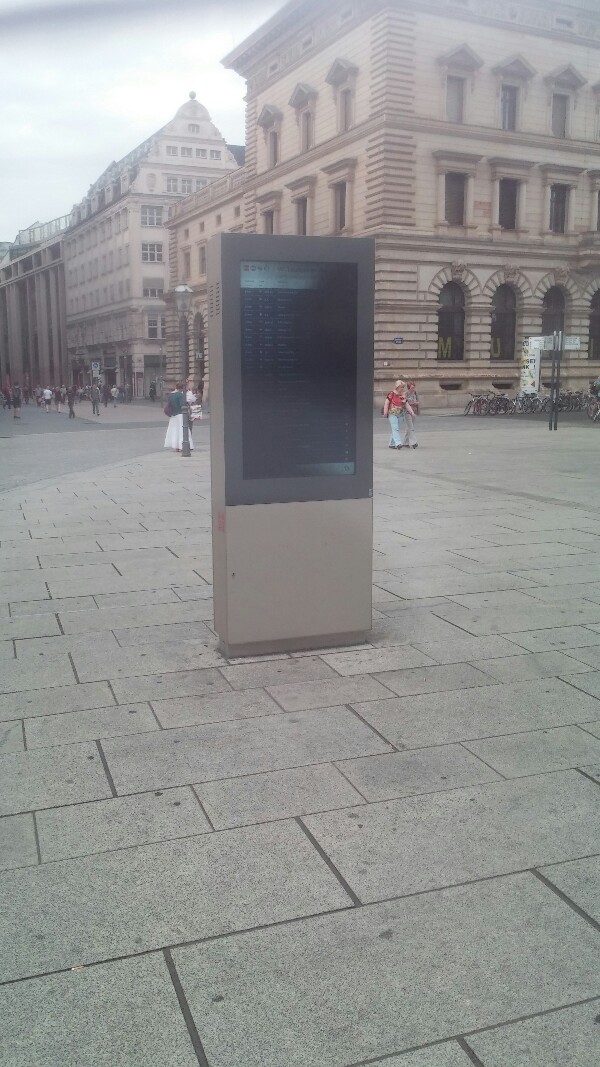

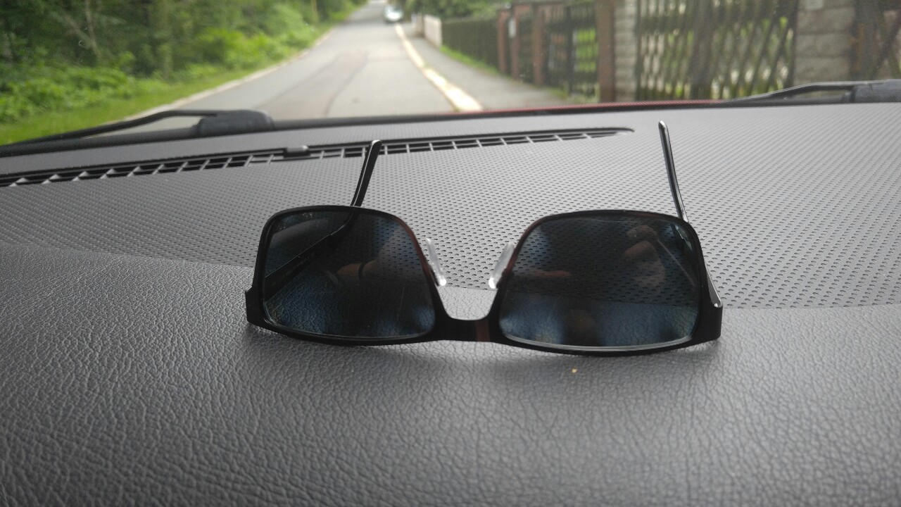

ich weiß nicht was ich von meiner fast neuen ersten Sonnenbrille, polarisiert, in Sehstärke halten soll. Als erstes hat mich die fehlende Entspiegelung genervt, aber irgendwie habe ich auch sobald ich den Kopf bewege starke Sehunterschiede hauptsächlich bei spiegelnden Flächen und zB Bahndisplays. Die sind aber weniger Blickwinkelabhängig sondern eher fleckig. Ist es auch unumgänglich, dass ich Autoscheiben ständig wie fleckig beschlagen sehe und vieles silbergrau oder bunt entstellt spiegelt?
Habe 130€ für die Brille bei F. bezahlt (40€ Gestell). Werte wurden aus dem Brillenpass übernommen und nochmal die AugenPositition auf dem Gestell mittels Schablone genommen.
Bitte schaut euch mal die Bilder an. Das sieht man nur unter bestimmten Lichtverhältnissen und schwarzem HG.
Macht mich ganz wuschig.

Aaalso, gewisse sachen sind normal. Handydisplays schillern bunt, und bestimmte autoscheiben erscheinen fleckig, weil du die spannungen im glas siehst. Es kann aber sein, dass deine gläser mit zu viel spannung verbait wurden, dann erzeugen sie zusätzlich Unregelmäßigkeiten bei der polarisation.
Re: Fleckige Tönung oder Polarisierung möglich?
nixblicker hat geschrieben:Es kann aber sein, dass deine gläser mit zu viel spannung verbait wurden, dann erzeugen sie zusätzlich Unregelmäßigkeiten bei der polarisation.
Das ist sehr gut möglich, die Spannungen sind hauptsächlich hier "in den Ecken" der Gläser, spricht für "schnellreinballernweilkeineZeit". Gaaaanz ganz ganz (ganz) selten ist mal jemand polarisationsunverträglich.
Wegen der fehlenden Entspiegelung (bewusst dagegen entschieden oder einfach nicht angeboten bekommen?) würd ich noch mal auf die Zufriedenheitsgarantie (die es nicht nur bei Feelman gibt... nur mal so. Jedem Optiker liegt die Zufriedenheit am Herzen) hinweisen, wenn die Erwähnung während des ganzheitlichen und allumfassenden Verkaufsgesprächs mit der hochspezialisierten Fachkraft fehlte, dann um Änderung (mit Aufpreis für die Entspiegelung) bitten.

...und auch bei den Pol-Gläsern gibt es mittlerweile stark kwalitätsunterschiedliche Varianten - leider !
Hat die Brille schon öfter auf dem Armaturenbrett gelegen???
einmal zum Nachbearbeiten geben, dann sollte das behoben sein. Viele Windschutzscheiben sind stark unter Spannung in die Rähmen eingebaut, nicht wundern. Autobauer haben wesentlich weitere Toleranzen als wir Optiker.

Und jetzt nochmal ein Bild durch die Brille:
Die Brille liegt natürlich sonst nicht dort:)
Von Entspiegelung war beim Kauf nie die Rede sehr blöd:(
Nacharbeit der pol. wäre nicht möglich, Entspiegelung und Rückgabe schon. Werden die Gläser bei der Entspiegelung eigentlich neu gemacht?, also wäre eine bessere Einpassung ohne Spannung in dem Zuge möglich?
PS ich war heute nochmal bei einem anderen Optiker, bei ihm war die Polarisierung sehr gleichmäßig und er macht auch die Glasspannung dafür verantwortlich. Leider kosten mich die polarisierten Gläser dort auch 200€ und selbsteintönend hinter Glas 300€. Im Shop nebenan eine Brille mit einfacher Selbsteintönung und polarisiertem, getönten Magnetaufsatz fürs Auto 220€.

Und ja, die Gläser werden komplett neu gemacht, nur nachträglich entspiegeln ist nicht möglich.

Dass LCD Displays durch die Brille teilweise nicht lesbar sind, liegt an der Polarisation des Displays und nicht an der Brille.
Vorausgesetzt die Polarisationsrichtung der Gläser wurde beim Einarbeiten beachtet.

da erkennen Sie nun, wie die Qualitäts-Unterschiede sind... und auch die Preise entsprechend variieren. Es ist quasi für jeden Geldbeutel was dabei. Nun liegt es an Ihnen, wie hoch Ihre Anprüche sind.
Viele Scheiben und Displays werden unter viel zu hoher Spannung eingebaut (damit die schneller kaputt gehen, hat sich noch niemand gefragt, warum smartphone-displays beim runterfallen so schnell zerbröseln?? :lol: ), dagegen ist Ihre Brille eine seltene Ausnahme...!
