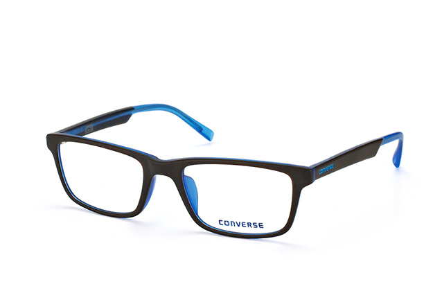

Converse CN Q052

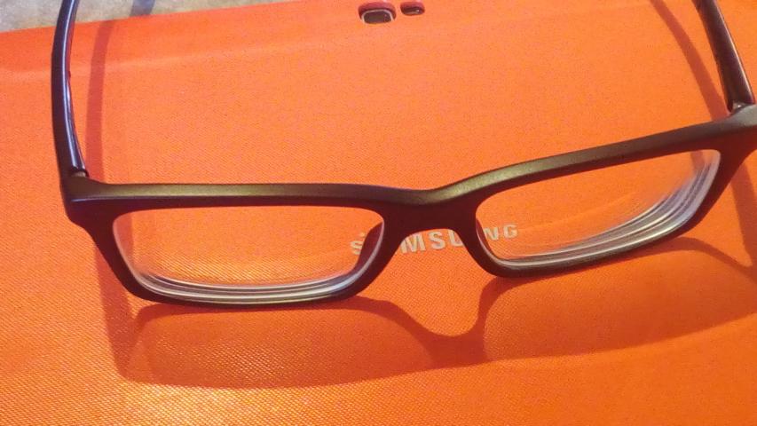

Prada Sport PS - Bild 1
Prada Sport PS - Bild 2
K640_Prada 2 - Sport Ps.JPG (66.31 KiB) 4874 mal betrachtet
