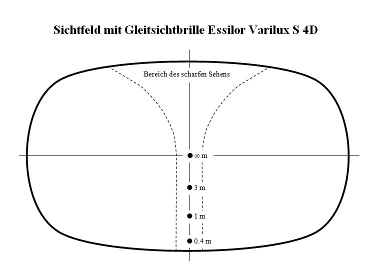

Nach einer durch die Weihnachtsfeiertage verlängerten Wartezeit von etwa 4 Wochen der große Schreck: Ich komme mit dem Glas überhaupt nicht zurecht. :( Der Sehbereich für mittlere Entfernungen beginnt für meinen Geschmack viel zu tief, nämlich erst auf halber Höhe. 2. Der horizontale Bereich des scharfen Sehens ist außerordentlich schmal. Zur Verdeutlichung habe ich den Sehbereich "vermessen," siehe Bild.
Sichtfeld Varilux S 4D.jpg (27.61 KiB) 20750 mal betrachtet
Meines Erachtens wurde der Fernpunkt viel zu tief realisiert, und zwar erst etwa auf halber Höhe. Ich hätte ihn irgendwo im oberen Drittel erwartet. Dadurch ist die nutzbare Höhe für die Progression viel zu gering und der horizontale Sehbereich ("Schlüsselloch-Effekt") fällt sehr schmal aus. Mein Optiker gibt an, keine Möglichkeit zu haben, den Sehbereich des Glases zu vermessen. Er hat mir jedoch erklärt, dass der Fernpunkt üblicherweise auf Höhe der Pupille bei gerader Kopfhaltung und Blick parallel zum Boden realisiert wird. Demnach wäre besagter Fernpunkt viel zu tief.
Meine Frage an das Forum: Hat jemand Erfahrungen mit dem Physio S 4D und welches (von den vielen teuren Essilor-Gläsern) ist momentan das Beste?

wenn der fernpunkt zu tief ist, dann stimmt schlicht die zentrierung nicht, das kann man aber aus der ferne nicht beurteilen. Auch ein Fehler im Glas wäre denkbar, dafür muss es aber zum Hersteller zur Kontrolle.
Auch ein Fehler bei der augenmessumg wäre möglich... Haben sich die Werte sehr geändert?
ich selbst habe auch einen fall erlebt, bei dem eine kundin den umstieg aufs S4d vom physio nicht hinbekommen hat. Ihr mann hat den gleichen umstieg mit freuden gemacht (ich habe noch nie so gut gesehen...)
Fazit: Das S4D ist derzeit das am weitesten entwickelte Glas der Varilux Serie. Es kann aber in extremen einzelfällen sein, dass du das design nicht verträgst. In diesem Fall würde ich von der Varilux verträglichkeitsgarantie gebrauch machen. das wird dir aber dein optiker besser erklären können, da hat jeder andere Vorgehensweisen.

nixblicker hat geschrieben: wenn der fernpunkt zu tief ist, dann stimmt schlicht die zentrierung nicht, das kann man aber aus der ferne nicht beurteilen. Auch ein Fehler im Glas wäre denkbar, dafür muss es aber zum Hersteller zur Kontrolle.
Die Zentrierung dürfte in Ordnung sein, ich vermute das Problem eher beim Glas selber: Der Fernpunkt wurde vom Hersteller ziemlich genau auf halbe Höhe gelegt, und das bei einem Glas von nur 29 mm (!) Höhe. Ist das nicht viel zu tief?

Zur Zentrierung:
Der Hersteller hat ganz bestimmt nicht den Fernpunkt zu tief geleegt. Der liegt bei den Rohgläsern immer an der gleichen Stelle, wenn aber die Zentrierung nicht korrekt gemessen oder korrekt eingearbeitet wird, dann mag es sein, dass der Fernpunkt zu tief liegt.
Wie "leicht" wurde die Addition erhöht? Die beeinflusst nämlich die Breite der Nahzone.
Was laut meinem Optiker vermessen wurde, ist die Höhe der Pupille bei gerader Kopfhaltung und Blick parallel zum Boden. Laut Optiker soll man bereits beim geringfügigen Senken des Blicks den mittleren Sehbereich erreichen. Der Fernpunkt würde vom Hersteller des Glases festgelegt werden, der Optiker hätte die Gläser in der endgültigen Form bekommen und nur die Löcher für den Nasensteg und die beiden Bügel gebohrt.
Ich habe gerade den Wert im schriftlichen Angebot meines Optikers gefunden. Alter Wert von 2010: +1.75, neuer Wert: +2.25, also eine Steigerung von 0.5.
Dann hat er die Gläser also Fernranden lassen, auch hier kann das Ergbnis nur so gut sein, wie die Daten, die übermittelt wurden.
