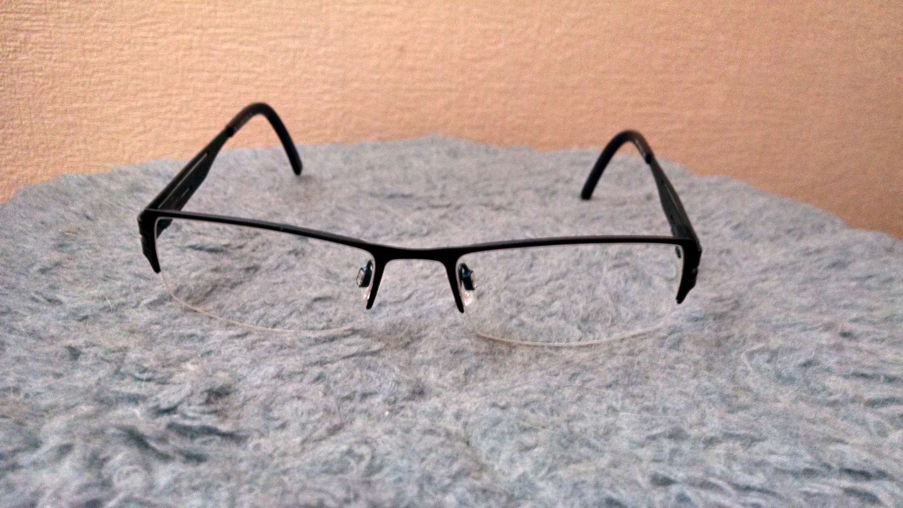

Re: lesebreich bei Gleisicht
einfach mal die Brille als Foto einstellen und
den Brillenpaß ebenso...
ERSTE Gleitsicht mit Zusatz 2,0 ist jedenfalls sehr optimistisch gewählt....

H
Heiko64
Beiträge: 6
Registriert: Sonntag 25. Oktober 2015, 13:35
Beitrag von Heiko64 »
Moin zusammen
meine Frau hat ADD 2,0
Ok, auf dem Brillenpass steht neben Glas : 6/CH GL FBL SHC S 65/70
Hilft das Weiter?
Ich Arbeite zum teil auch mit der Gleitsichtbrille am Computer, jetzt gerade auch, nur für die Abendfüllendenden
Bildbearbeitungen und Lesesessions nehme ich die 1.0, das schont den Kopf :)
Foto Anbei.
Danke
Meine Empfehlung:
Brille zurück und neu Beraten lassen!
Was man dem Bild entnehmen kann, und das ist nicht viel, die Brille schein sehr schmal, und bei dieser ADD ist das keine gelungene Option.
