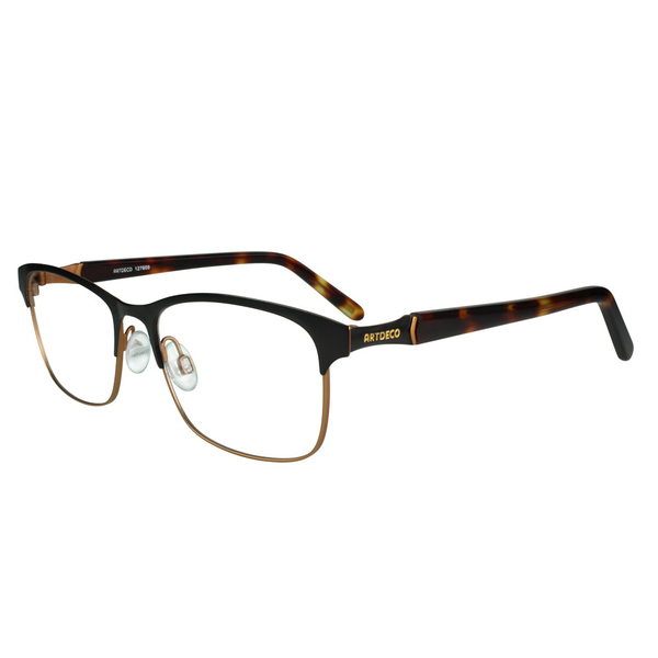

ich möchte mir bei einer hiesigen Augenoptiker-Filiale (Apollo) eine Sonnenbrille auf Sehstärke anfertigen lassen und möchte mal fragen, ob es überhaupt sinnvoll ist, nach einem normalen Brillengestell Ausschau zu halten und dieses dann mit entsprechenden Gläsern als Sonnenbrille "umfunktionieren" zu lassen :roll:
Sind die Gläser dann evtl zu klein? Mir ist aufgefallen, dass die Sonnenbrillen im Geschäft alle viiieeel größere Gläser haben. Konkret geht es um ein Modell von Artdeco (Nr. 127609), siehe Bild im Anhang. Ich benötige die Brille zum Autofahren.

hallo schmatts,
das:
Schmatts hat geschrieben:Sind die Gläser dann evtl zu klein?
kommt drauf an, können wir nur beurteilen, wenn Sie die mal aufgesetzt fotografieren...
Schmatts hat geschrieben:Mir ist aufgefallen, dass die Sonnenbrillen im Geschäft alle viiieeel größere Gläser haben.
ist kein Nachteil, sondern besser, als zu kleine Gläser :wink:
Man kann durchaus "normale" Brillen als Sonnenbrillen anfertigen. Da weiß man nur vorher nicht 100%ig, wie die dann fertig aussehen. Und die meisten Sonnenbrillen-Gestelle sind auch ein wenig durchgebogen, wodurch dann seitlich weniger Licht stört.

Hi, ja, dass die meistens gebogen sind, ist mir auch aufgefallen. Ich gebe Ihnen da natürlich auch recht, dass ich das letztendliche Aussehen mit dunklen Gläsern so ganz ohne Erfahrung auch nicht richtig abschätzen kann. :? Von der Größe her hatte ich extra darauf geachtet, dass die Brille an den Augenbrauen gut abschließt - da würde also kein Sonnenstrahl stören - seitlich ist es dann allerdings nicht so ideal, da sie ja nicht gebogen ist.
Nun, ich denke mal nicht, dass ich im Auto einen Schönheitswettbewerb gewinnen muss, von daher werde ich mich wohl doch letztlich dazu durchringen eins dieser Insektenaugenpaare aufzusetzen ... es sei denn, jemand kann mich in meinem ursprünglichen Vorhaben bestärken... :lol:

Dein Augenoptiker kann Dir sicherlich helfen und mit Dir beurteilen, welche Fassung rein fachlich gut ist und gefallen wird sicherlich dann auch eine.
Lass Dich also von einem Optiker und nicht von einer angelernten Hilfskraft bedienen, nimm Dir Zeit, lass einmal getönte Gläser dahinter halten und vergleiche mit ähnlichen, fest verglasten Sonnenbrillen.
Wo ist das Problem ??
Re: Normalbrille als Sonnenbrille anfertigen lassen ??
Bei vielen Optikern kann man sich mit der Brille auch fotografieren lassen und die Gläser auf dem Foto in der gewünschten Farbe einfärben. Hilft oft beim entscheiden.
Beim griechischen Gott soweit ich weis allerdings nicht.
Der Fassung ist es wurscht ob sie getönte Gläser bekommt oder nicht. Passen muss es, dann ist gut.

Zunächst einmal kann ich mir die Brille gut als Sonnenbrille vorstellen. Sie scheint auch ausreichend groß zu sein. Zumindest ist es keine sehr schmale Fassung. Natürlich haben die Kollegen recht damit, dass man die Brille im Gesicht sehen muss.
Wichtig finde ich noch, welche Stärke eingearbeitet werden soll.
Wird es eine reine Fernbrille oder eine Gleitsichtbrille?
Viele normale Sonnenbrillen lassen sich ja gar nicht so einfach mit Korrektionsgläsern verglasen. Oder eben nur mit speziellen Gläsern die eine höhere Bsiskurve haben (also stärker gewölbt sind). Solche Gläser kosten auch mehr als Standardgläser.
Sehr große Fassungen sind eher ungeeignet bei hohen Minusstärken (da hohe Randdicke) oder hohe Plusstärken (extrem hohe Mittendicke).
