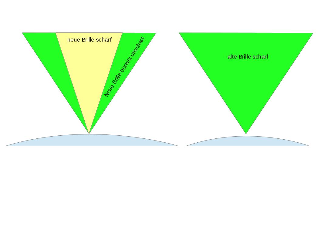

habe mir eine neue Brille machen lasen. Dies Stärken sind die gleichen wie zuvor, das Glas ist in der Breite ca 5mm breiter (also nicht außen herum +5mm, sondern gesamt 5mm).
Nun habe ich mit dem neuen Glas bereits deutlich weiter innen im Zentrum schon sehr unscharfe Eindrücke. Ganz im Zentrum ist alles gut, aber bereits bei 10-15° nach außen wirds unscharf.
Das angefügte Bild skizziert die Situation.

Meine Fragen ganz konkret:
a) Ist es üblich, daß der Seheindruck bei größeren (5mm!) Gläsern gleichen Brechungsindexes bereits deutlich weiter innen unscharf wird?
b) Wenn Brechungsindex ändern, wie stark? 1.67->1.6 oder noch weiter runter?
c) Gibt es ggf. etwas andere Effekte bei Glas statt Kunststoff (außer dass Glas bei gleichem Brechungsindex dünner, aber schwerer wird)? Ich hatte die vergangenen Jahre eigentlich immer Glasgläser, habe mich jetzt zu Kunststoff 'überreden' lassen
